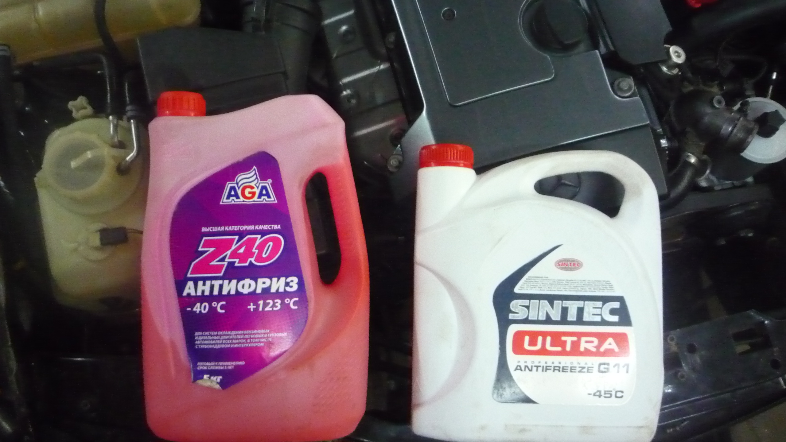

Имеется 2 халявных антифриза , у Синтека есть мерсодопуск. Как по мне,так все это однофигственно, или нет... Склоняюсь к АГА.P1030406.JPG
Конечно ту, у которой есть мерсодопуск.
У меня Синтек ток зеленый залит.

насколько мне известно,цвет антфрза-просто краситель. типа красн желт зелен -составы одинаковы
какой из этих двух жиж Вы залили бы в свой авто. Где то читал, цвет антифриза означает с какими металлами или сплавами он совместим: чугун, железо, медь, алюминий - какой металл преобладает в контуре охлаждения, такой, соответственно, антифриз и заливаем.
PS. по обсуждаемым жижам: мерсодопуск канеш хорошо, но главное что бы не палёный.

Цвет не главное, важнее тип антифриза: G-11, G-12 и т.д. Вот тут подробнее о хим.составах в зависимости от типа: https://ru.wikipedia...G.E2.88.9212.2B
По допуску 325.0 идут вроде как только G11
Теперь склоняюсь к синтеку(g11 и 325.0) , а с АГА что-то не понятно,хотя до этого АГА и была залита

У меня работает менеджер - бывший механик в автосалоне. Он говорит, что даже в фирменных сервисах льют всё подряд, не заморачиваясь, потому что знают - всё это маркетинг и продажи. Состав антифриза по сути везде одинаковый, отличия в некоторых присадках, что не критично двигателю и радиатору. Ничего не навязываю, говорю как есть.
такая-же фигня у знакомого в сервисе(оф.дилер)

Цвет-есть функция ингибитор коррозии материалов применяемых в тракте охлаждения.Поэтому легкомысленный подход-да все они антифризы!Применим дляводителей,которые меняют авто,не задумываясь о длительной эксплуатации.Если хозяин бережет авто,то как минимум он будет лить предписанную МB жидкость.Опровергать лабораторные исследования MB,весьма недальновидно.
