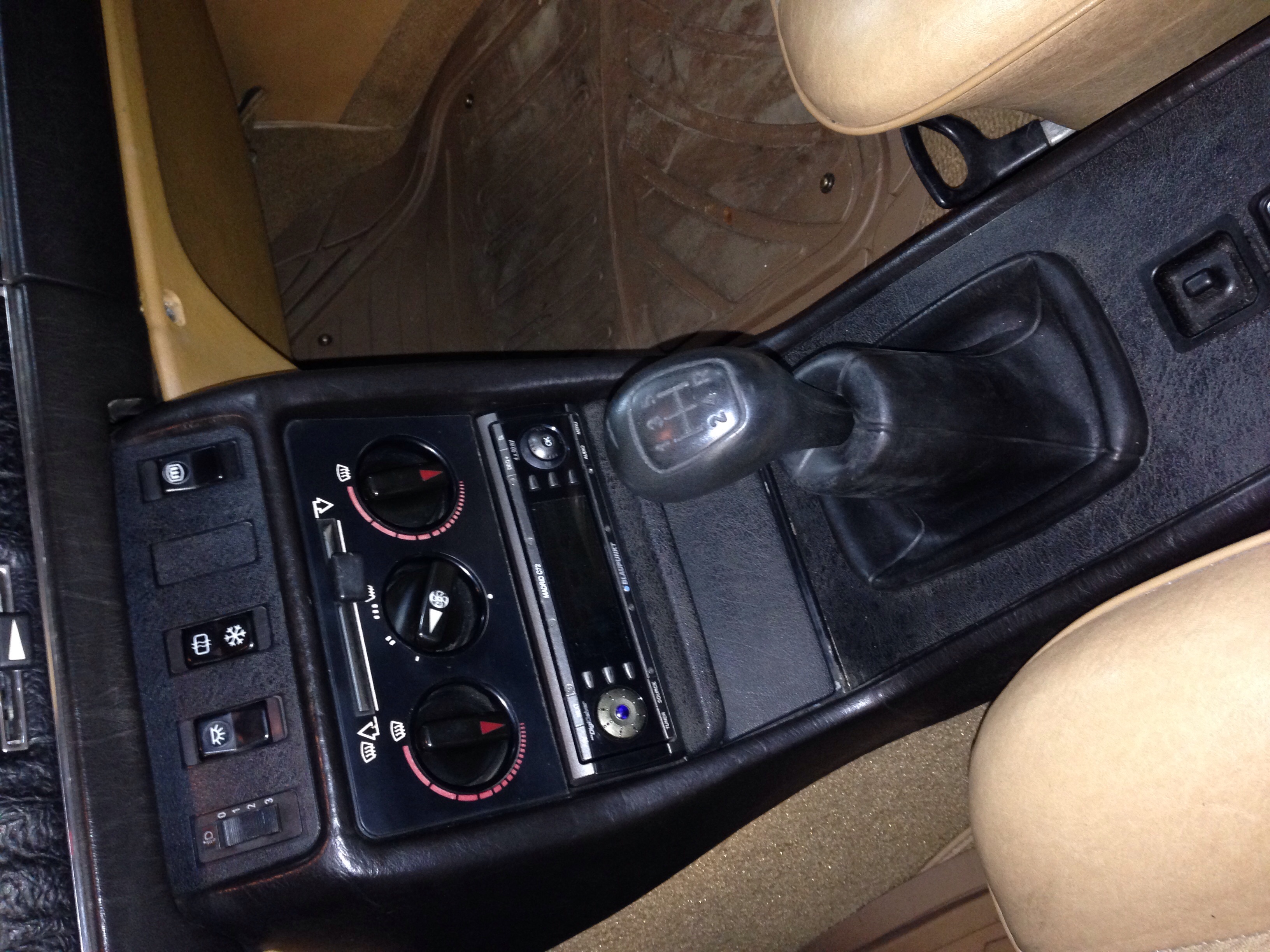

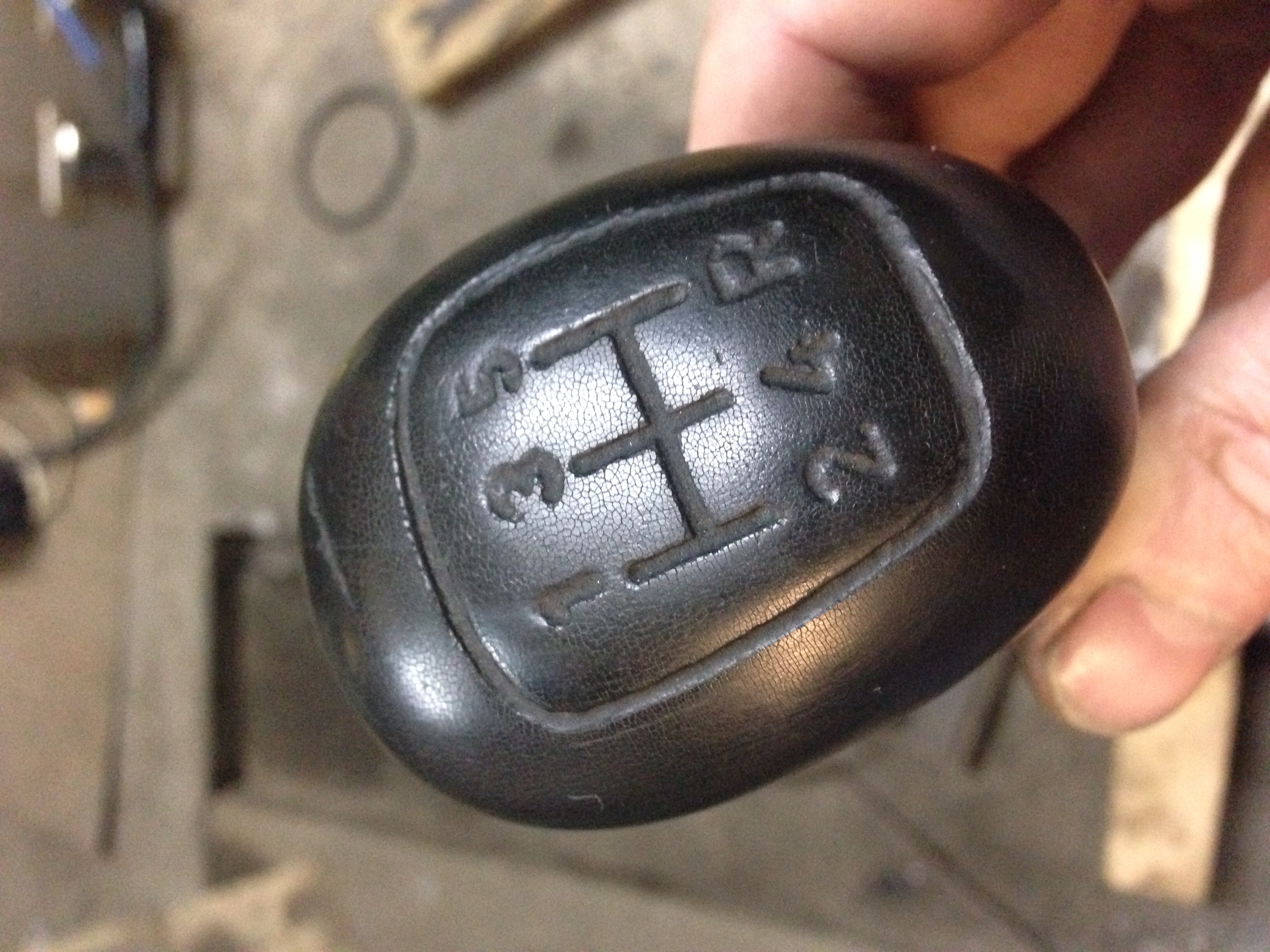

2 дня занимался ремонтом сломанного шарнира детской коляски дочки, для финальной операции пришлось достать с полки бор машинку, наследство от отца. С шарниром справился, но прежде чем собирать инструмент вспомнил, ручка переключения передач на мерине совсем плачевный вид имеет, поселилась она в машине вместе с 5 ступкой в этом году. сколько же человеческих рук успели ее подр.....?
Решил попробовать обновить картинку. Бор был выбран шарообразный, ок 1мм в диаметре, можно было и тоньше, но в наличии не оказалось. Обороты машинки выставлены на максимум, дабы скорее выжигать чем фрезеровать пористый полиуретан. Самое сложное это цифры, особенно которые не сохранились совсем.
Результат получился вот такой-
Слегка прошелся еще 500 наждачкой, убрался генитально кошачий блеск.
Затраты- 1 час единственной жизни и 1коп. за эл. энергию.

Спс. Но зачем она мне? Я и свою поменяю со временем, оказывается они еще есть в поставке, но стоимость ок полутора рублей. Эт я скорее эксперимент провел). Вроде как удачный, во всяком случае глаз не раздражает больше яйцеподобныйэлемент в авто.
