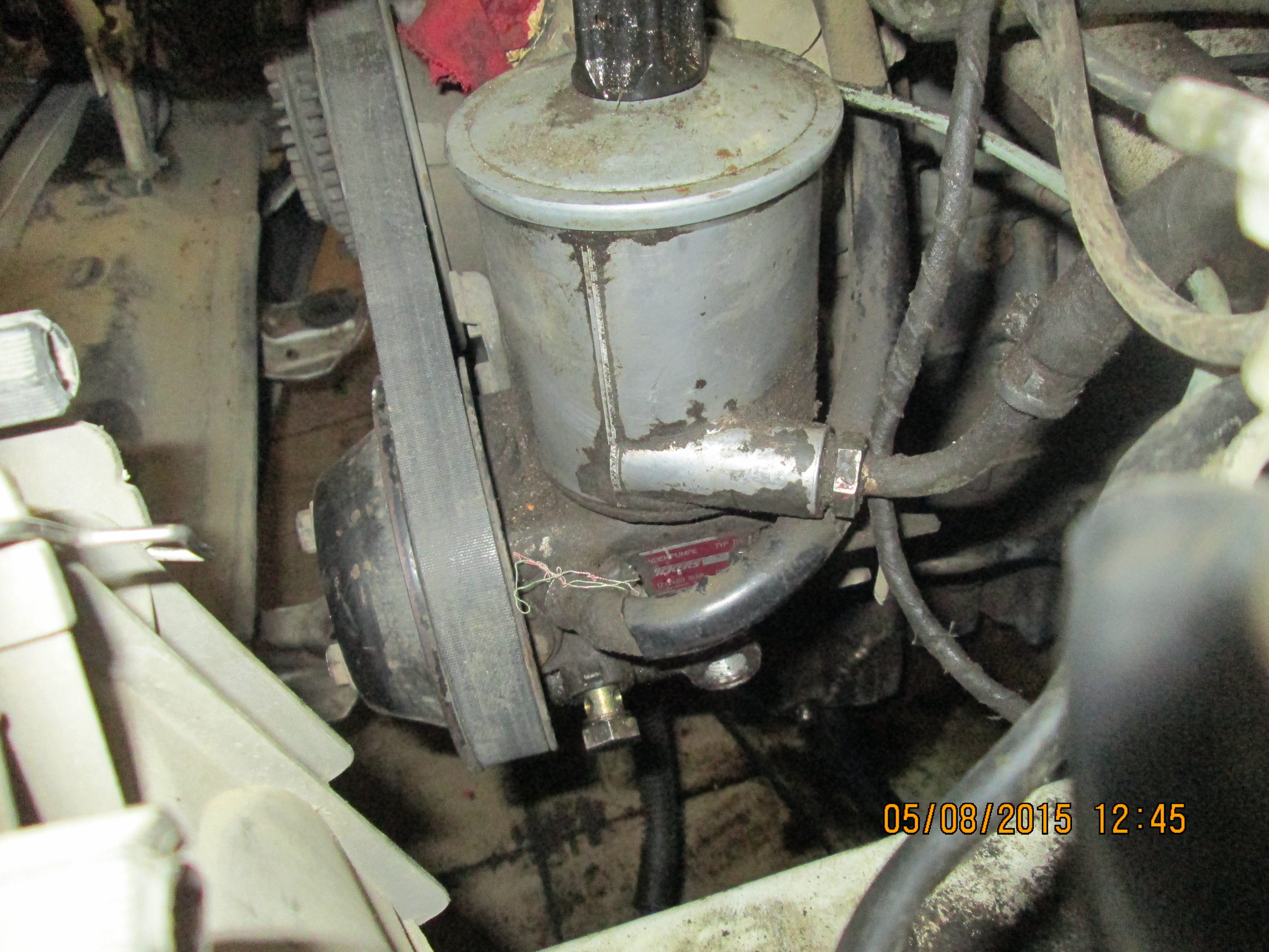

подскажите кто знает про гидрачи двигателей 102 и 103 ?дело в том что застучал двс 102 родной. батя при жизни еще купил 103 двс 6 горшков естественно я его туда воткнул гидрачи у них разные на 102-М 2 отверстия для подсоединения трубок а на 103-М 4 отверстия кто знает как его подключить подскажите плиз :neutral:
переставь свой насос или не подходит?
На фото гидрач двухконтурный, 1 контур для руля , 2 для ASD
а какие отверстия для руля? лишнее заглушить можно ? или закальцевать?
нет не подходит вроде!
Тогда просто продай свой и купи одноконтурный.от 1000 до1500 всего.
у нас продать или купить сложно и долго! закальцевать вариант??

поменял их местами и свершилось чудо всё подошло как родное! :biggrin:
видишь как все просто
