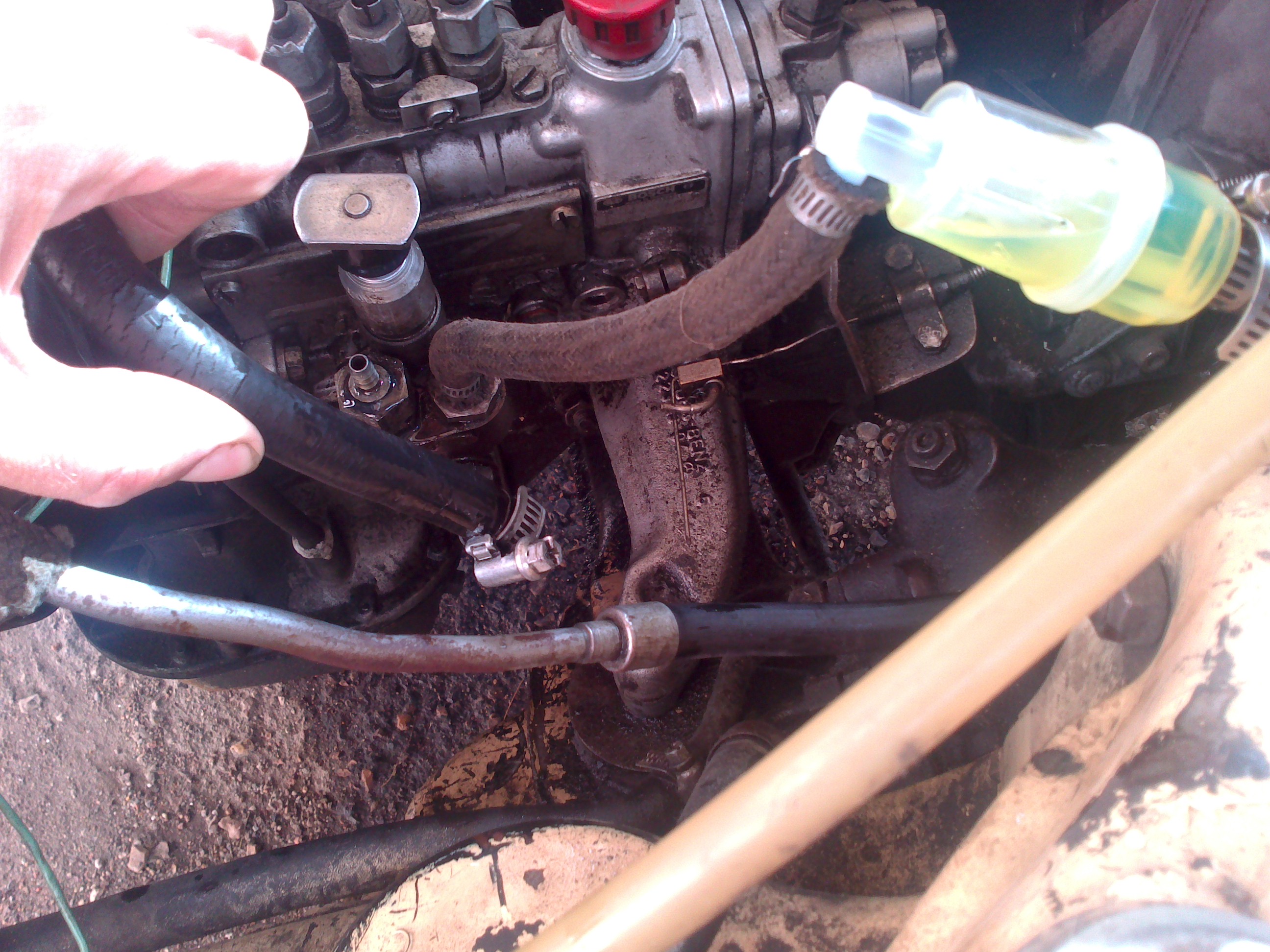

Комрады, помогите, устранил проблему с утечкой топлива из магистрали, качаю ручной насос - топливо идет, но машина не заводится, подозрения что патрубок подачи топлива вкрутил не туда куда надо) звучит по идиотски но топливо уходит когда кручу мотор и когда соседний патрубок отсоединяю то топливо набирается. Замучался, объясните пожалуйста что куда подключить есди есть возможностбю с фото. Заранее благодарю

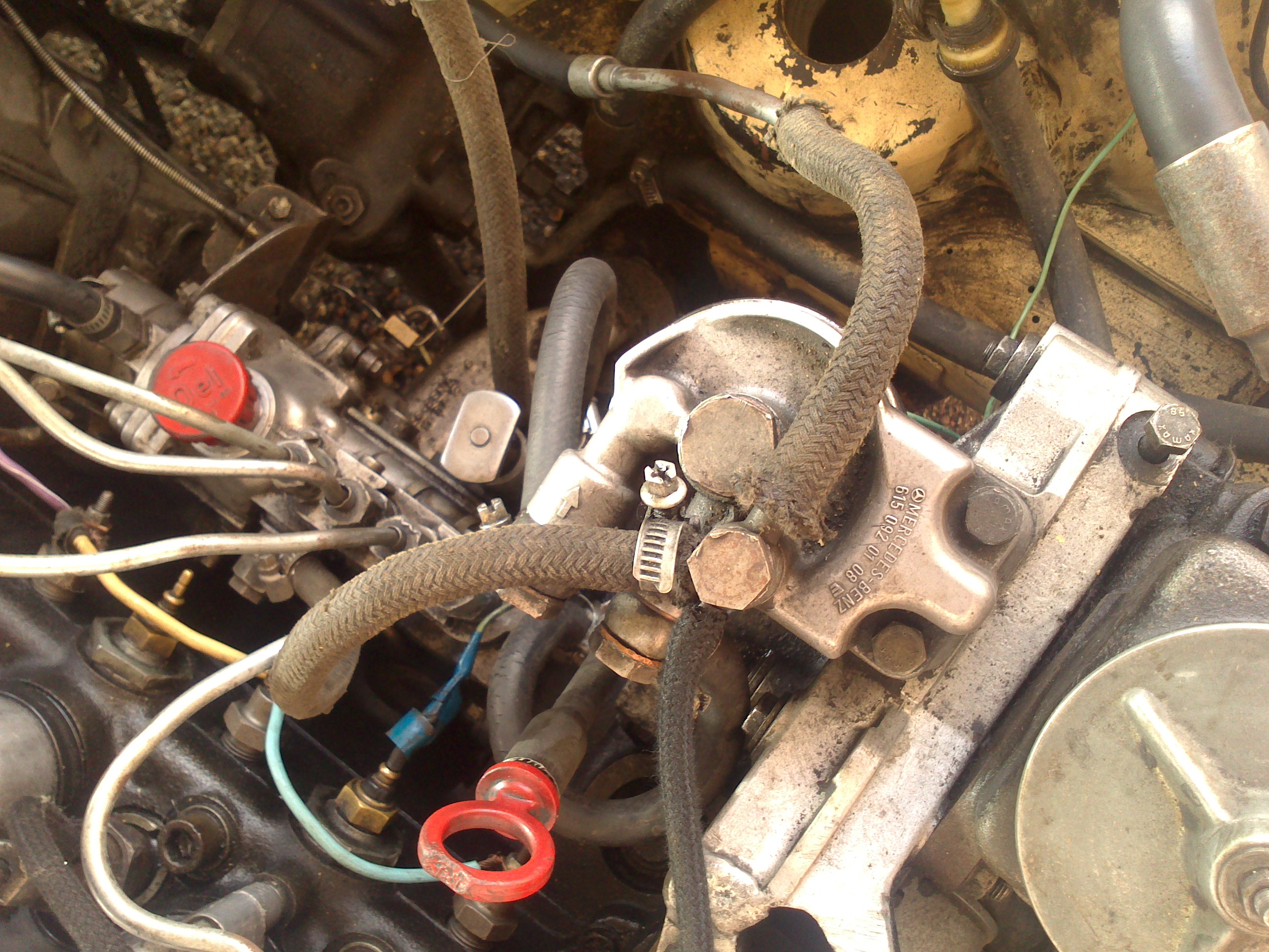

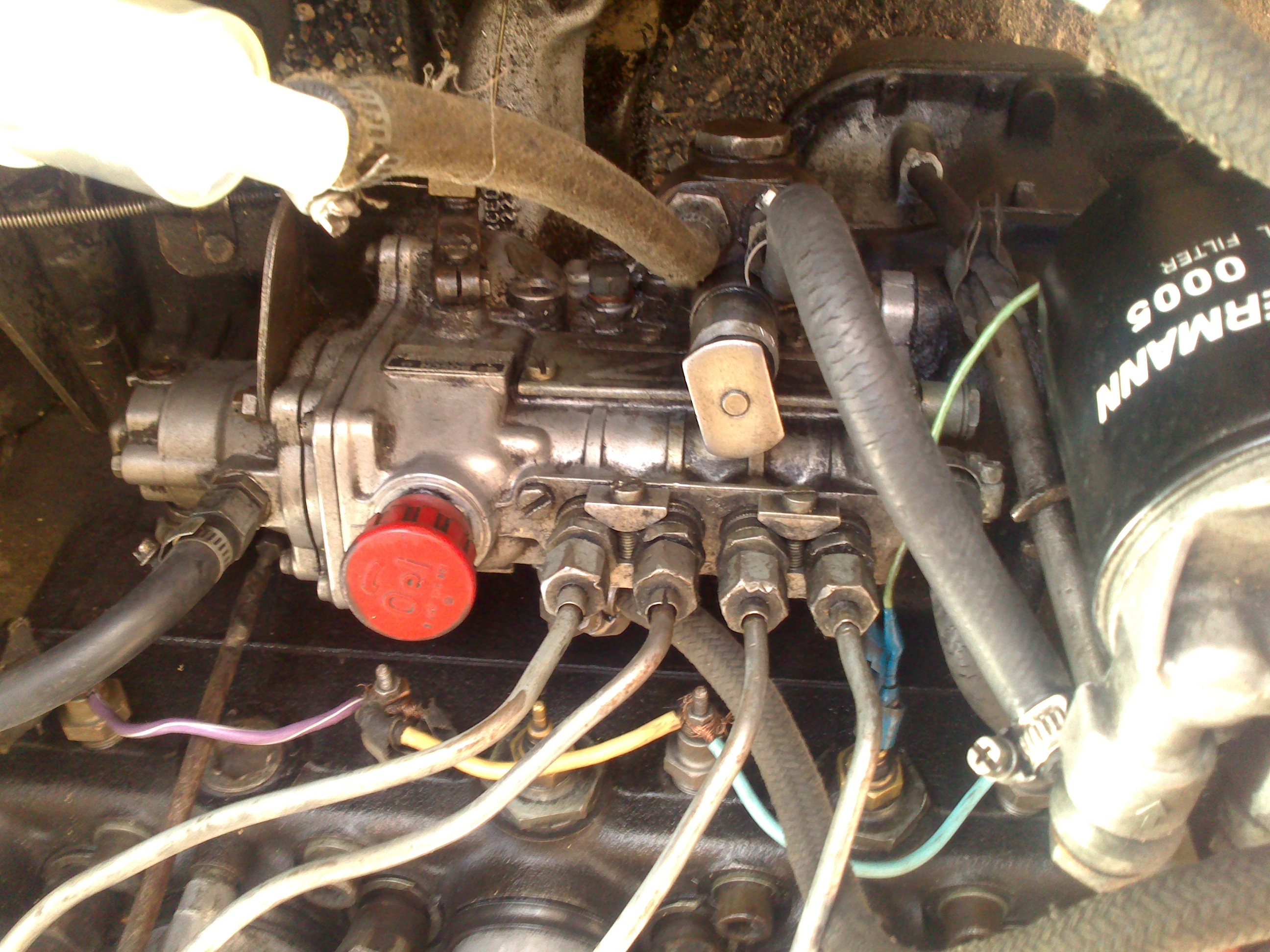

Нет, не поможет, компрессии не будет, необходимой для работы дызеля. Нужно вначале разобраться с подключением шлангов, потом выгнать воздух из топливной, а уже потом заводить. Давай фото чего у тебя там со шлангами

Отправлено 06 August 2015 - 13:19

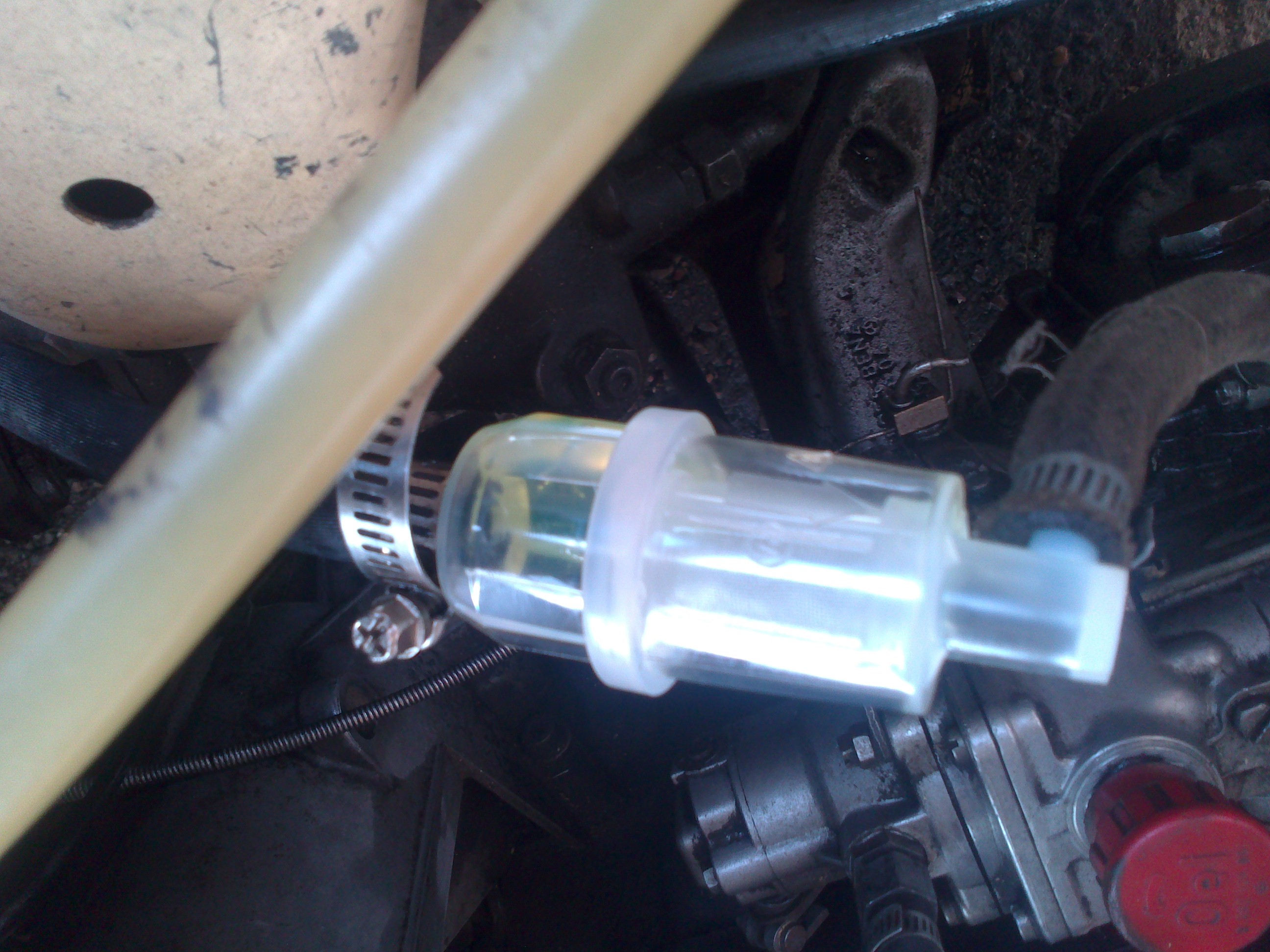

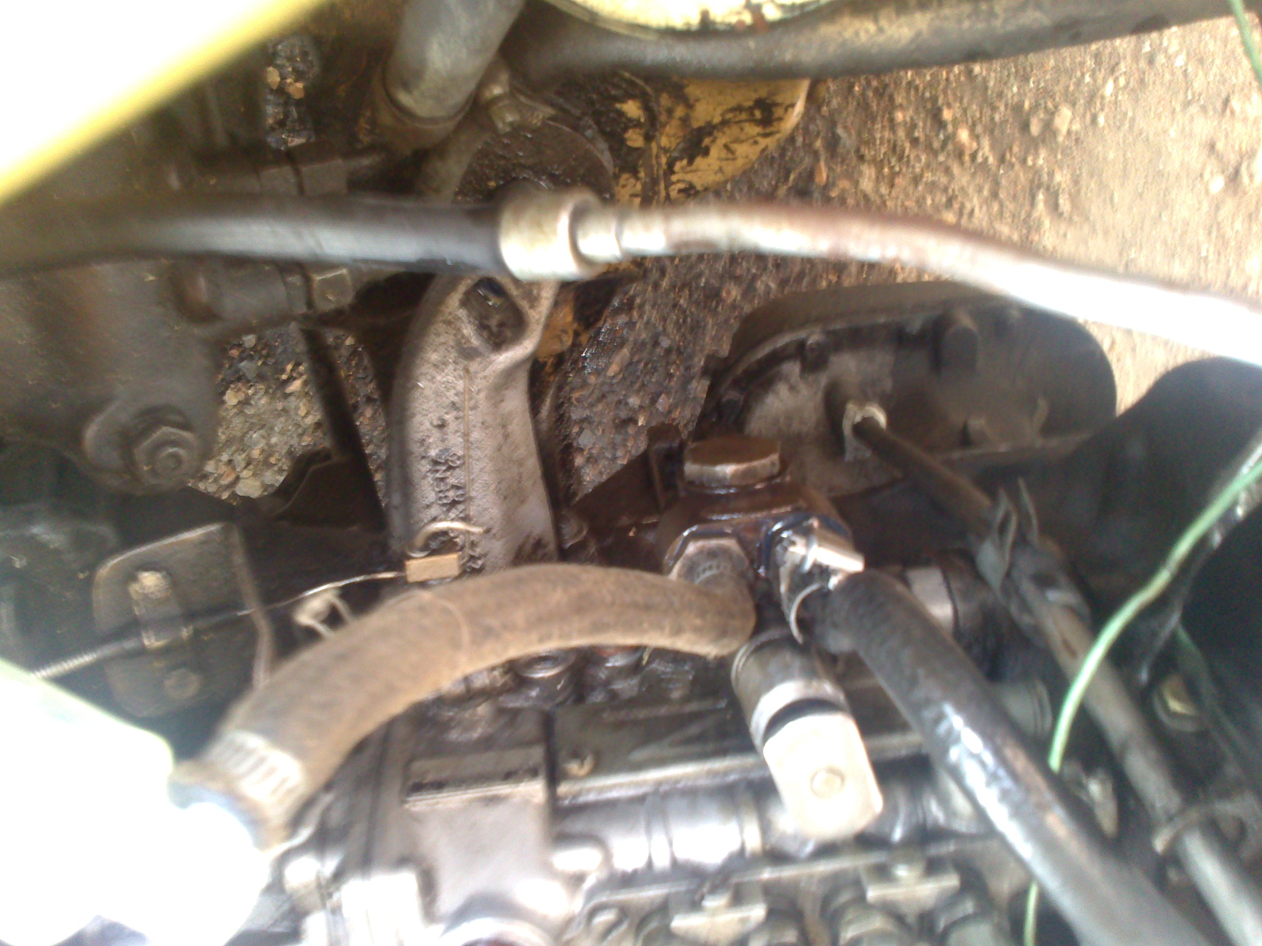

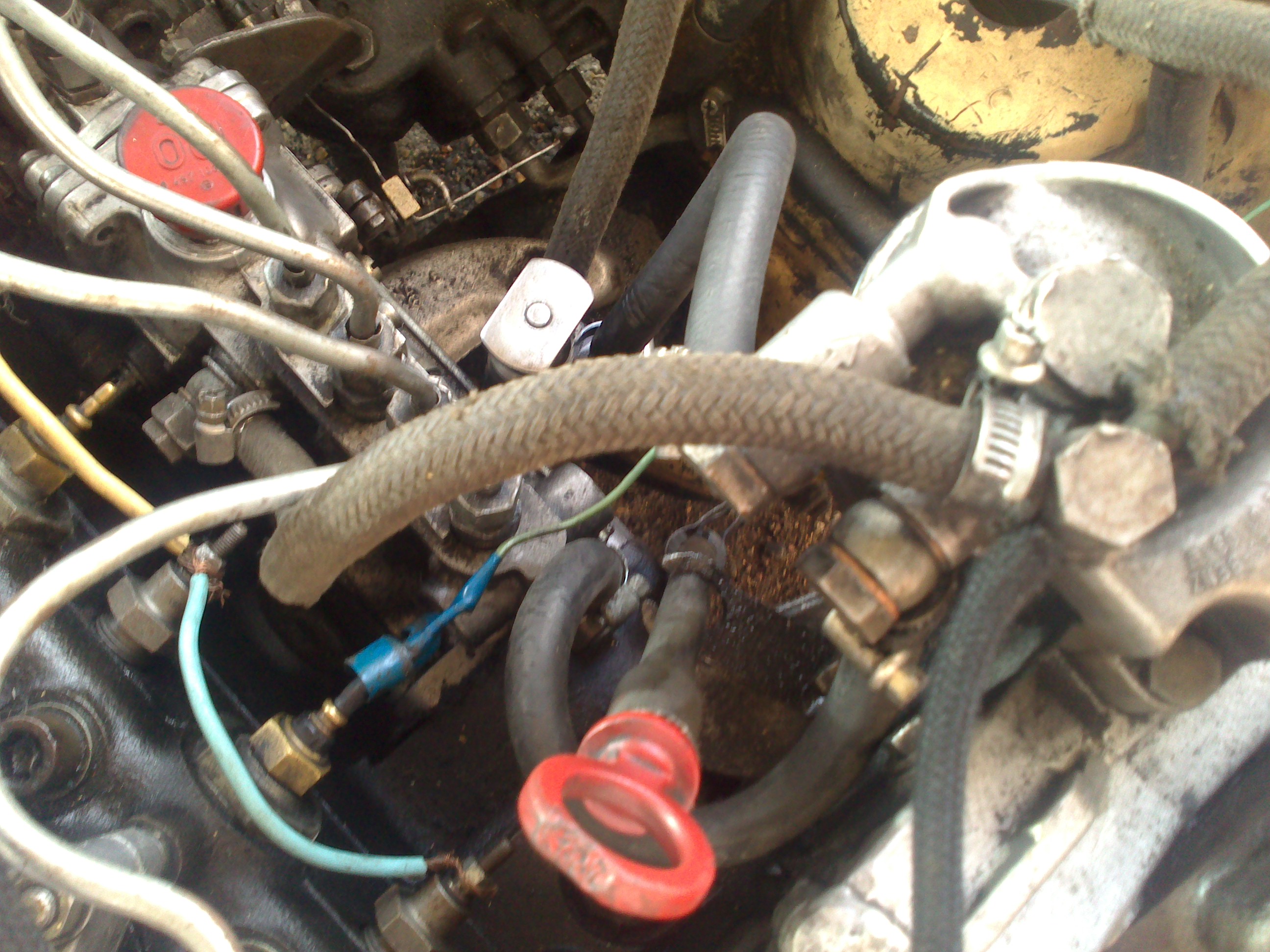

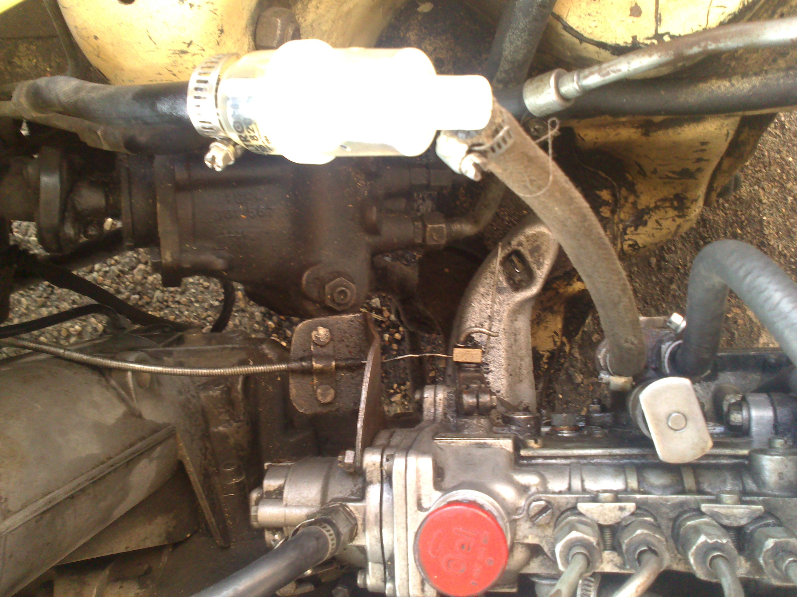

DSC_8556.jpg снимаю патрубок и соляра набирается в фильтр первой очистки
DSC_8557.jpg ставлю патрубок, качаю насос и соляра уходит обратно) фильтр пустой
DSC_8558.jpg может они неправильно подсоединены?

Попробуй тоже самое сделать без крышки бензобака. Сними ее и попробуй покачать насосом ручной подкачки

Не снимай, просто пробку бензобака открой и пробуй качать, такое чувство что вентиляция бака забита наглухо

Снял крышку бака,соляра заепись стала накачиваться, слышно было как по фильтрам заглуш и патрубкам пустым бежит) начал крутить, подхватывало впервые! И завелась! Поработал пару минут - заглушил потому что масло стало капать на ноги))) плохо затянул на датчик похоже, закрутил его, закрыл крышкой бак, машина подхватывает но не заводиться, здесь уже проблема в другом - саляра кончилась навернЯка, тнвд опять не накачивает, но мотор схватки делает. Заравлю литроа 20 и думаю проблем не будет. Спасибо за помощь!

Смотри вентиляцию бака, засорена она, если без пробки завелся
