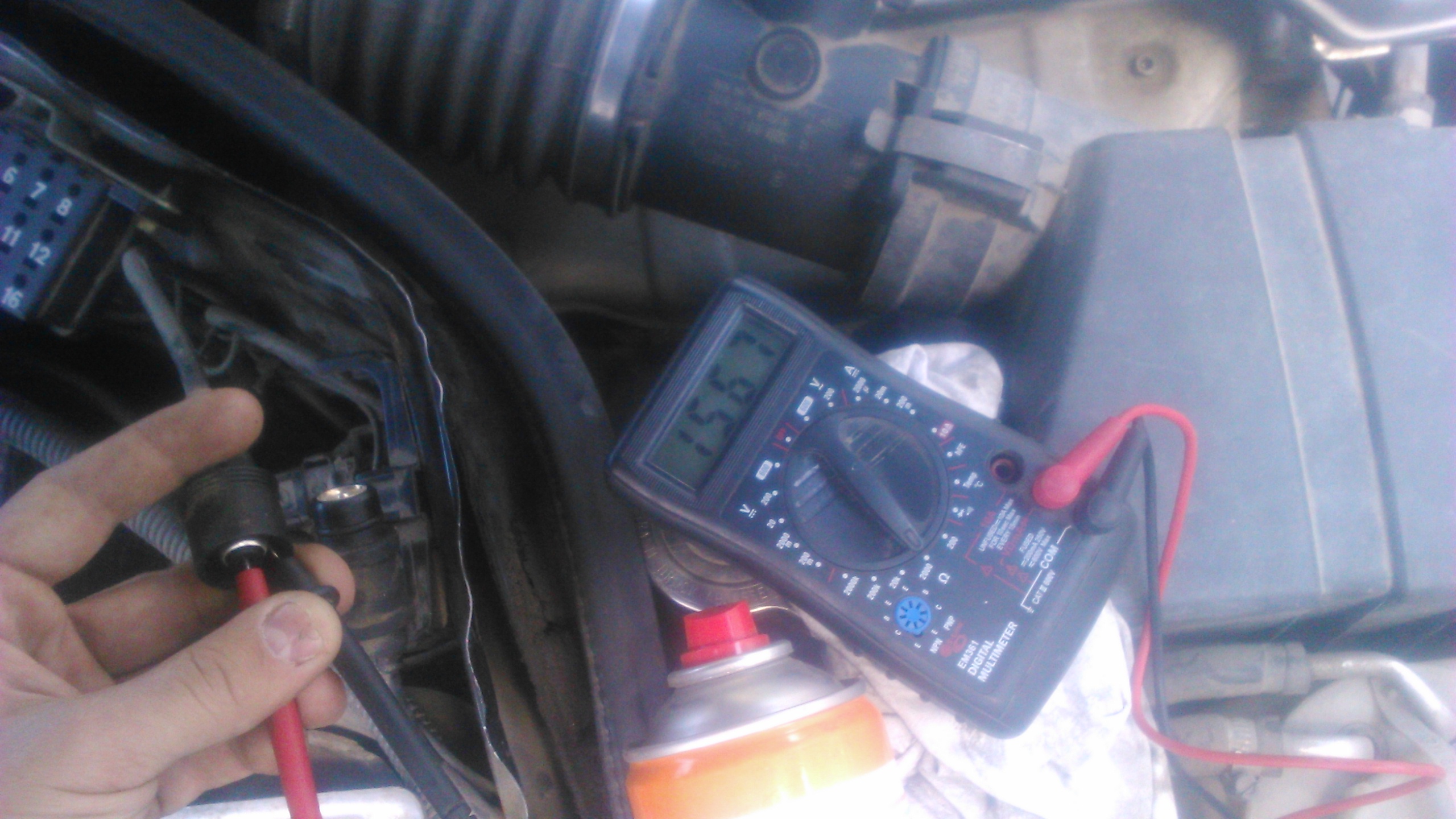

Померил тут сопротивление на датчике абс правого колеса
оно?

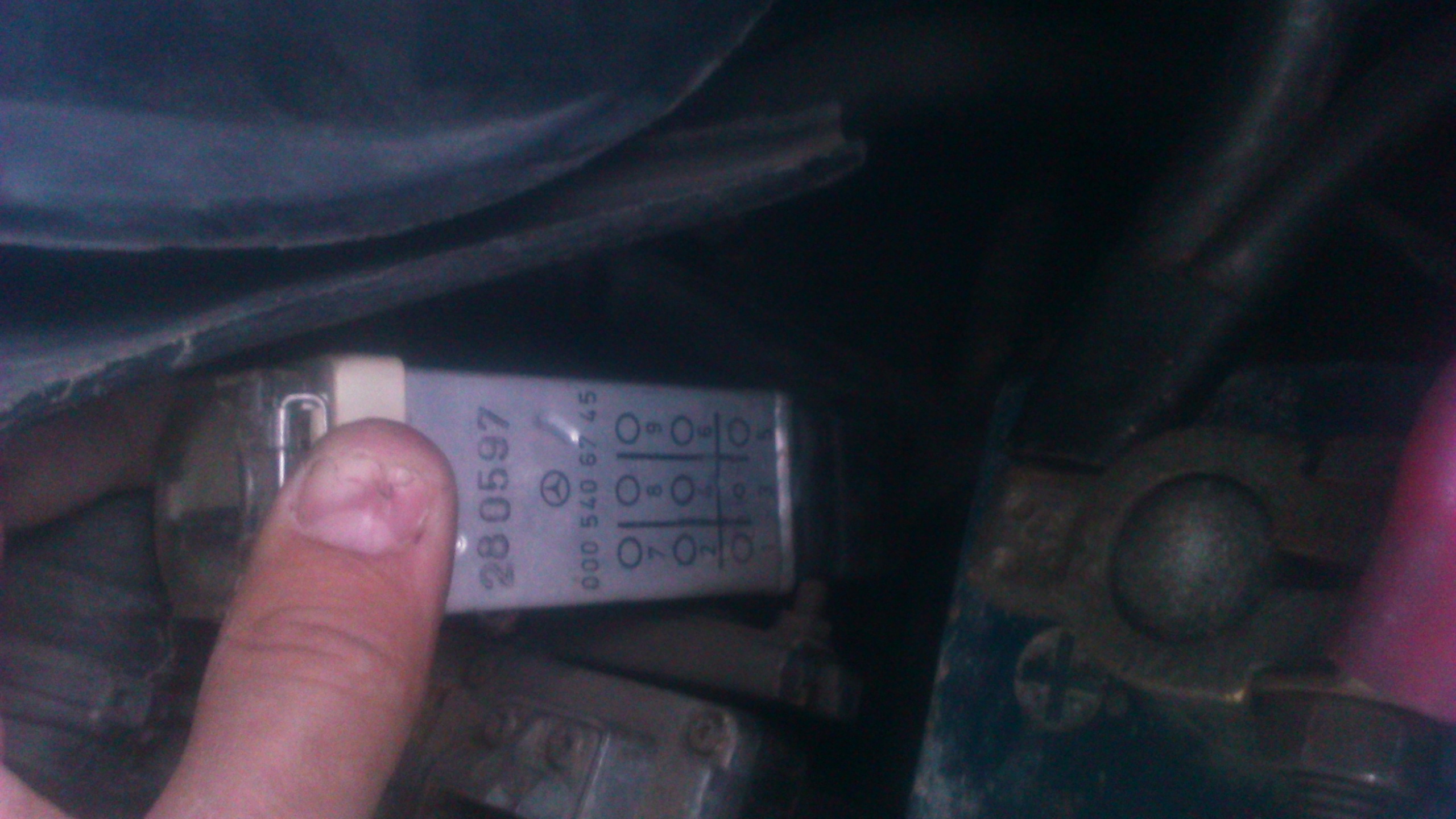

а это реле перегрузки?

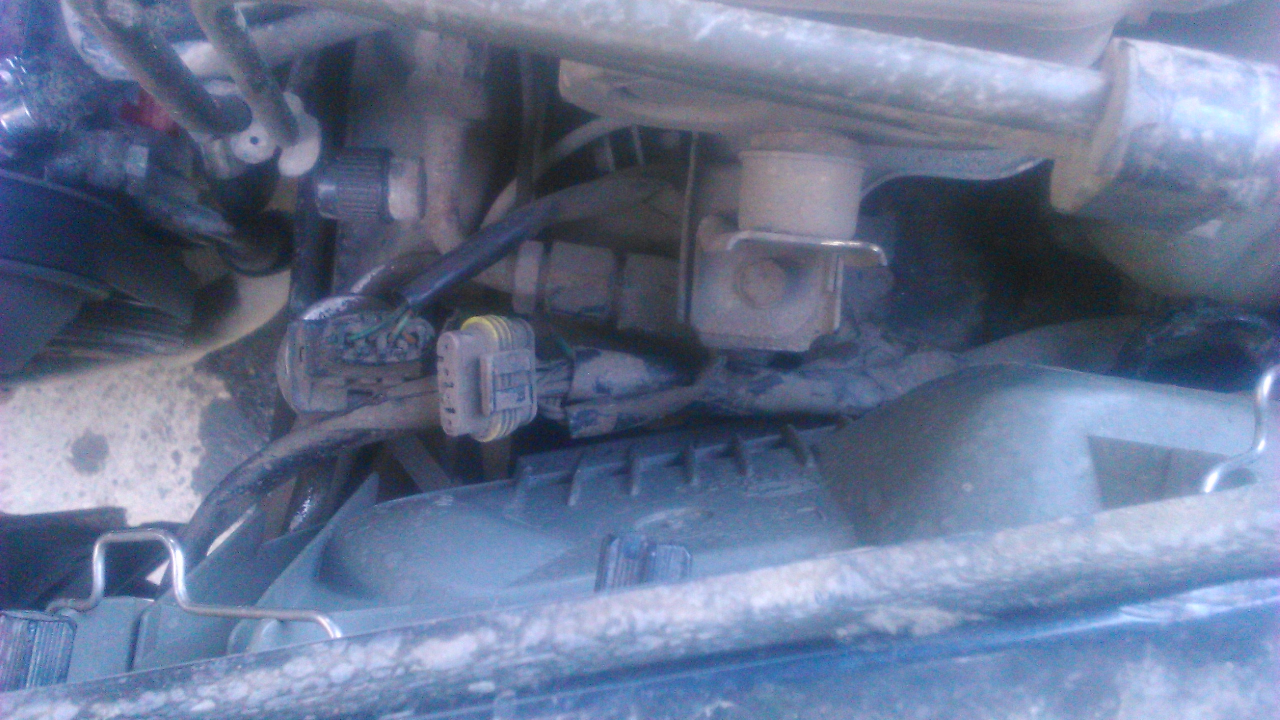

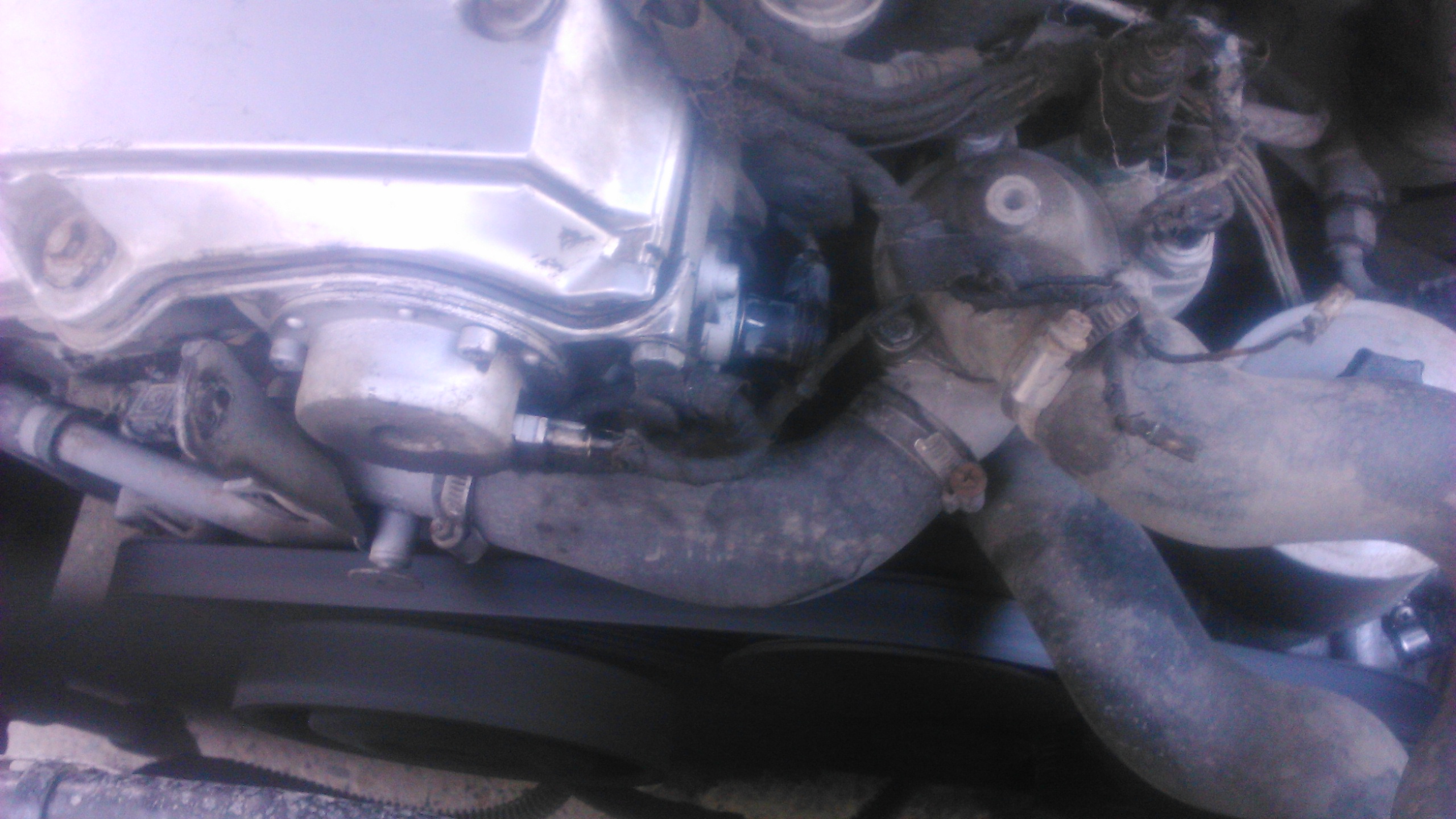

и ещё провода какието выходят, около датчика распредвала, если смотреть на мотор то справа
и ещё какойто разъём, в том же районе только слева
вопрос вот в чём ,что это за провода и разъёмы?

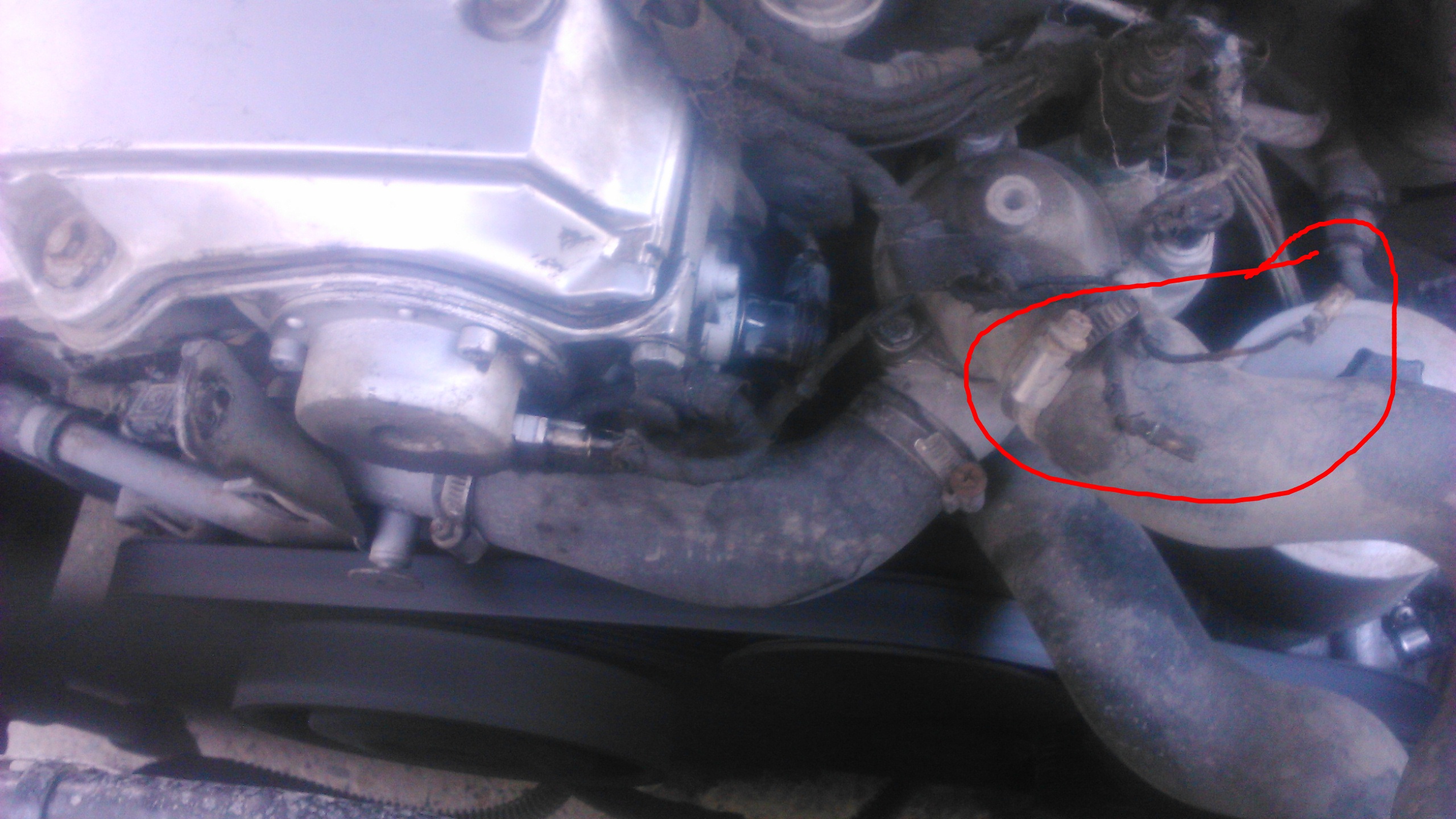

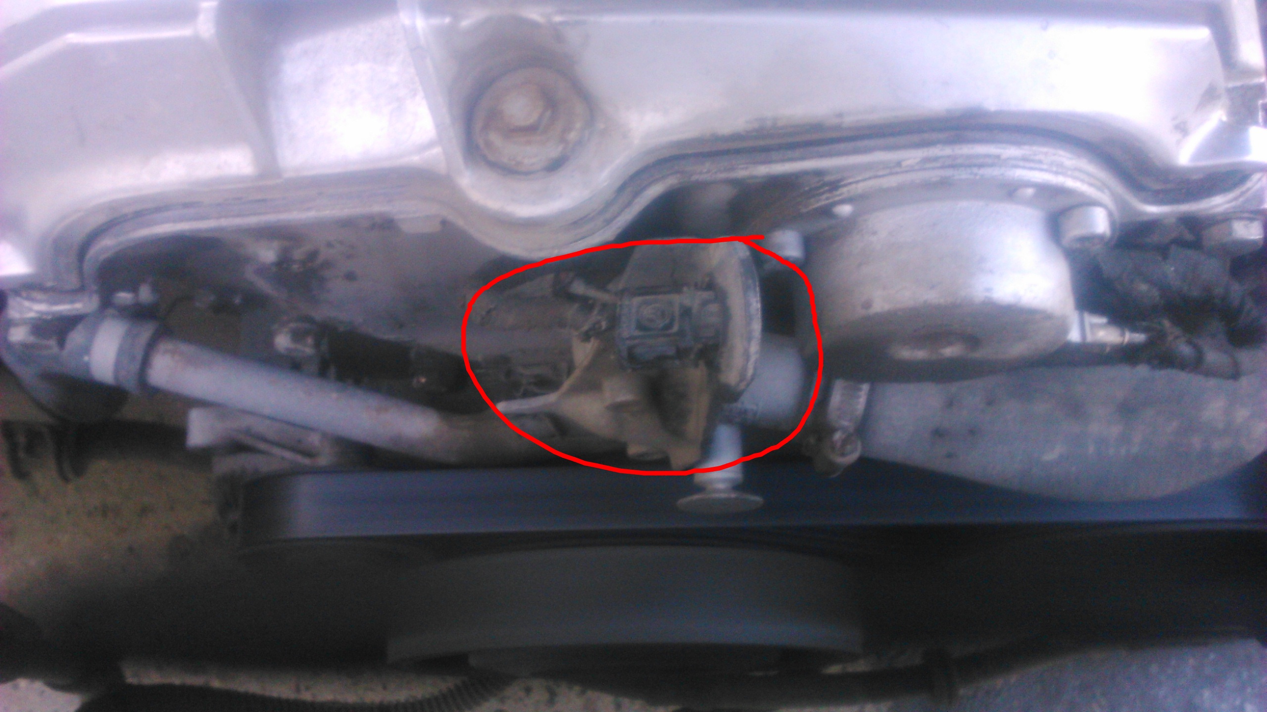

1. Сопрортивление надо мерить на штеккере, который идет к датчику, т.е. под крыло, а не на том, который идет в проводку к блоку АБС.
2. Это реле перенапряжения.
3. На фото покажь стрелками, про какие разъемы спрашиваешь.
4. Если смотреть на двиг левее соленоида распредвала мотаются 2 разъема от управления компрессором продувки катов (он, видимо, ампутирован).

по остальным датчикам понятно, интерисовали собственно эти два
и вот этот, висит около левой фары, в районе трубки кондиционера, точнее где там установлен датчик
