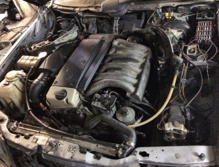

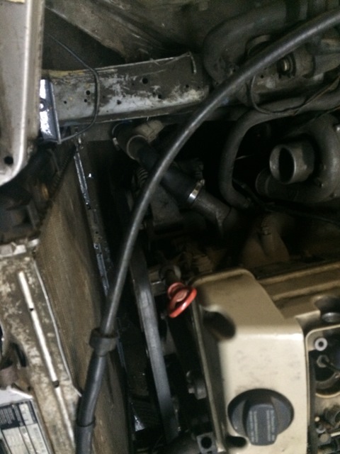

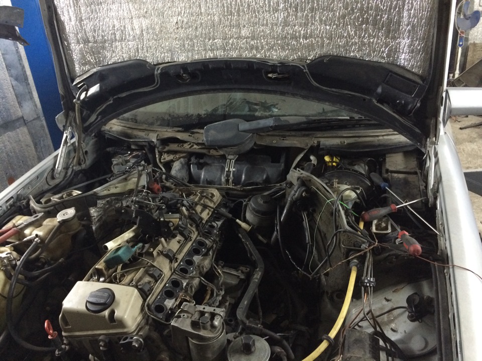

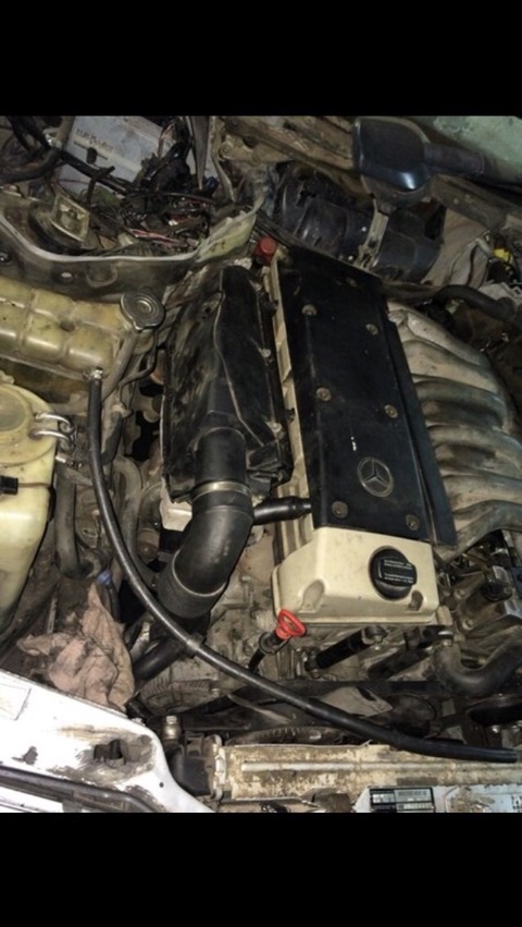

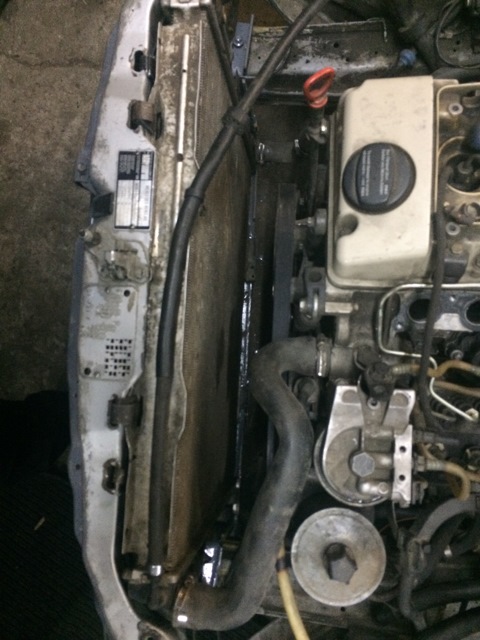

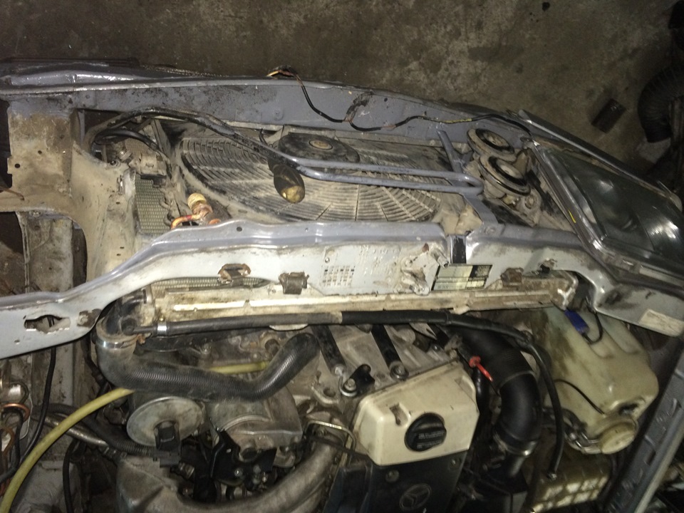

И так расскажу вам о процессе установки 606 именно турбо дизеля в 124 кузов.
Установка мотора требует:
-замена выхлопной системы(сделано)
-установка мозгов от 210
-внедрение can шины в 124 кузов
— установка замка зажигания с ключем рыбкой, а так же защелкой (блокиратором рулевого колеса)
— установка интеркулера
— изготовление парубков от турбины до интеркулера и впускного коллектора, а так же установка датчика давления во впускном коллеткторе и температуры воздуха
— Установка корпуса воздушного фильтра с 612 двигателя с датчиком массового расхода воздуха
— удаление системы егр
-замена радиатора охлаждения двигателя
— установка электронной педали газа
— установка масляного радиатора охлаждения двс

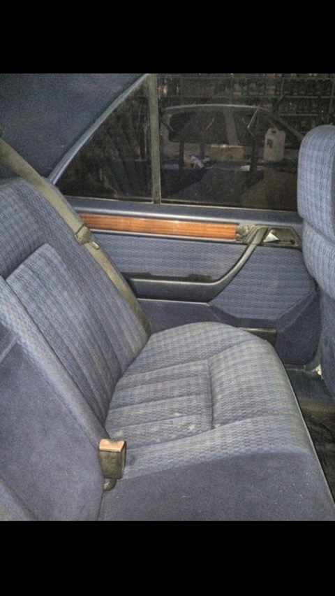

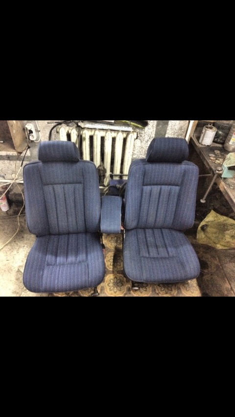

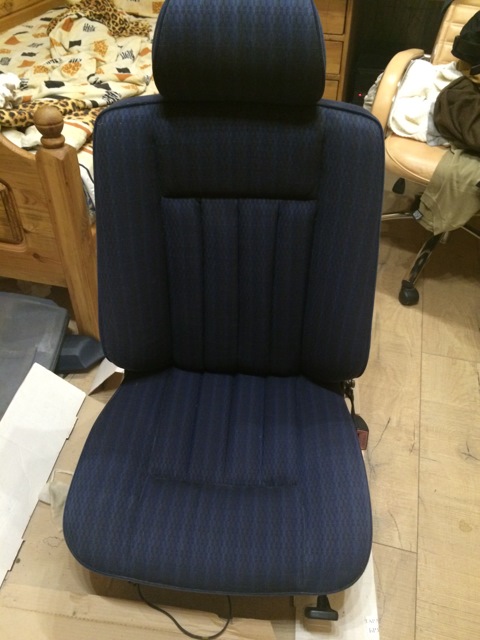

Салон (часть1) или большой круг в неправильном направлении))

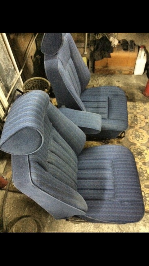

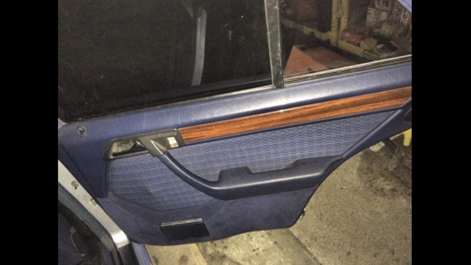

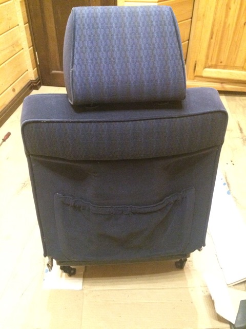

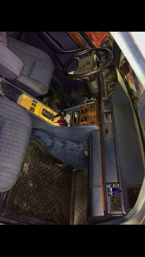

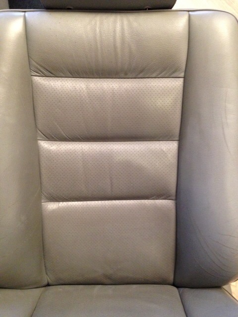

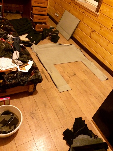

С самого начала в машине стоял довольно не плохой тряпичный салон синего цвета. На водительском сиденье была протертость, в принципи салон соответствовал пробегу авто. После летального осмотра убедившись что большая часть салона в оригинальном состоянии (пластик, ковры и тд) было принято решение доводить его до идеального или близкого к нему состоянию
Фото примера собранного салона у моего товарища
Теперь фото именно моего салона:
Шкурки были выстираны, кокосы поменяны на непротертые, установлены подогревы передних сидений.
На водительское сиденье была куплена новая шкурка.
Так же перемыт весь пластик и собраны оригинальные недостающие элементы
Но к сожалению ни одна из запчастей не будет установлена на машину. Был приобретен более интересный салончик, сборку и дооснащение которого буду описывать в следующих записях .
P.s. По салону прлданы передние сиденья, задняя полка с подголовниками, и еще некторая медочевка. Оставшиеся синие элементы в продаже, так что пишите если кому нибудь что то понадобится.

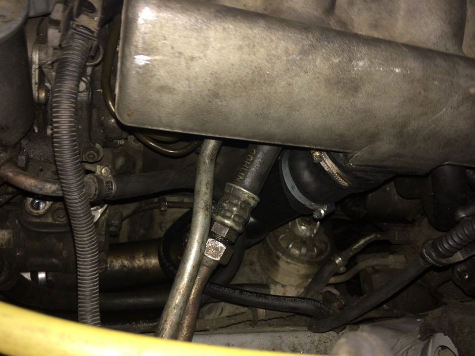

тема интересная,но не в обиду автору,собирать в чумазый моторный отсек не мене чумазый двигун как то не феншую,отмойте его от грязи чтоли!
Сообщение отредактировал индикатор: 09 August 2015 - 19:02
W-116 450 SEL USA 1979г.в
W-126 420SE USA 1991г.в.
W-109 300SEL/3.5 1969г.в.USA.
W-110 190Dc 1963г.в.
W-189 300 SE 1961 г.в.
Ищу W-100,последний бросок.
#5
Отправлено 09 August 2015 - 19:49
Моторный отсек в планахтема интересная,но не в обиду автору,собирать в чумазый моторный отсек не мене чумазый двигун как то не феншую,отмойте его от грязи чтоли!
Извиняйте)

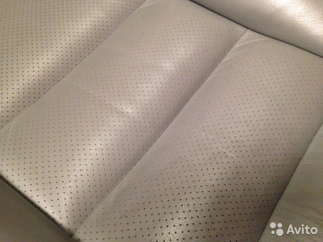

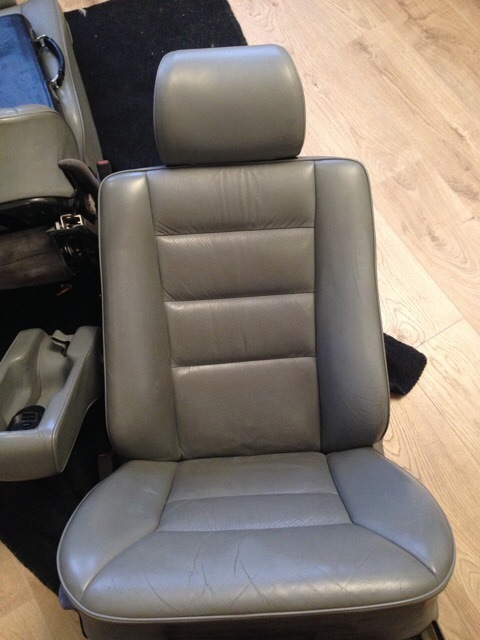

Отправлено 09 August 2015 - 20:07

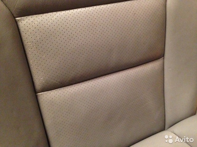

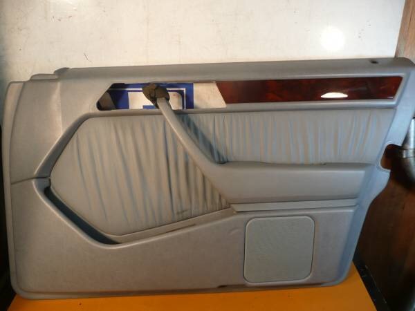

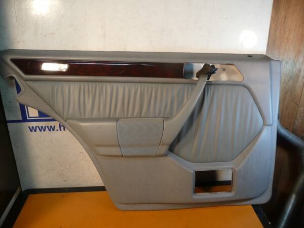

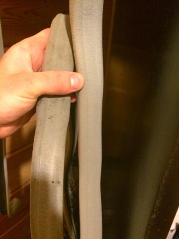

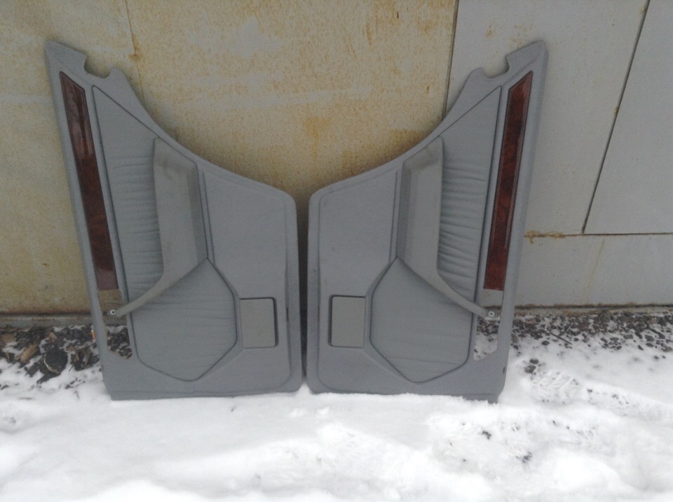

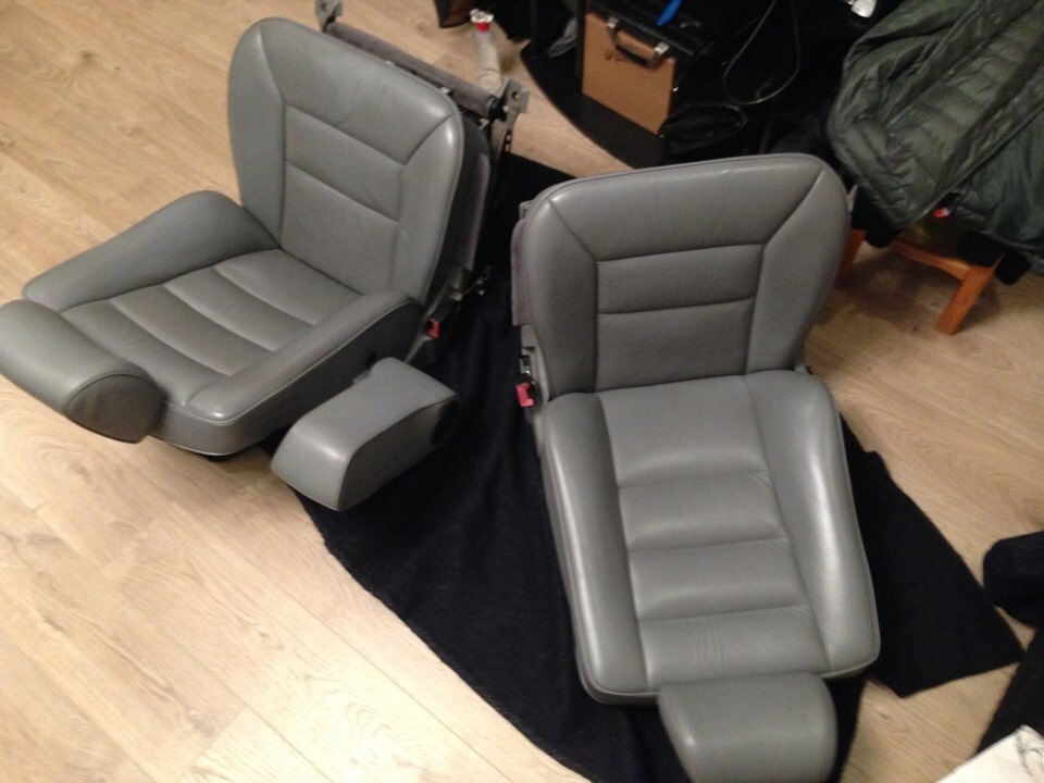

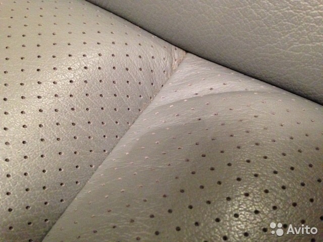

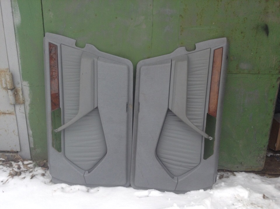

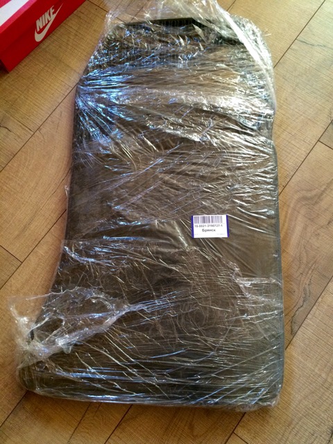

Как я уже писал раньше машина попала в мои руки с синим тряпичным салоном, но по счастливой случайности мне удалось приобрести серый кожаный электро салон в очень достойном состоянии.
Комплектность салона при покупке:
Передние сиденья
Задний диван
Карты дверей под эсп
Задние подголовники
Проводка с пультами
Фото до покупки:
Приобрел карты дверей с оригинальной аудио подготовкой
Второй комплект уходит в продажу

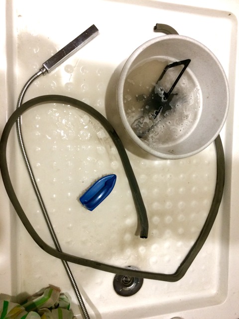

Теперь приходится собирать серый салонный пластик, ковры, торпеду, заднюю полку и еще много разных мелочней

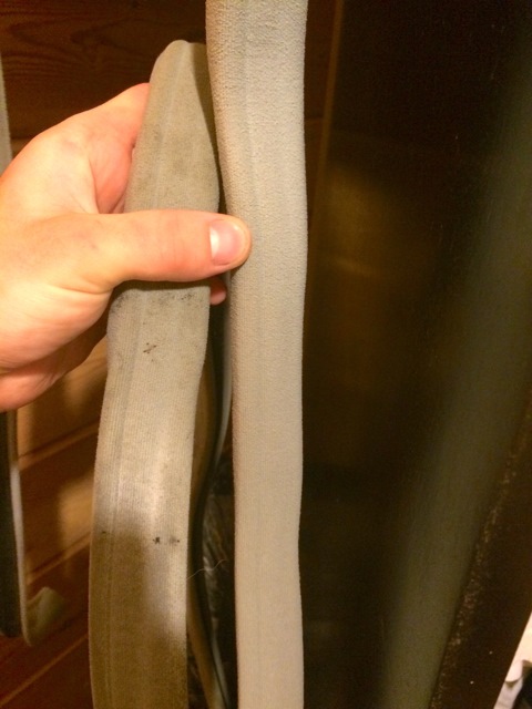

Параллельно начал мыть всякие бархотки, резинки и тд

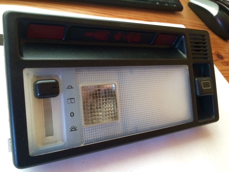

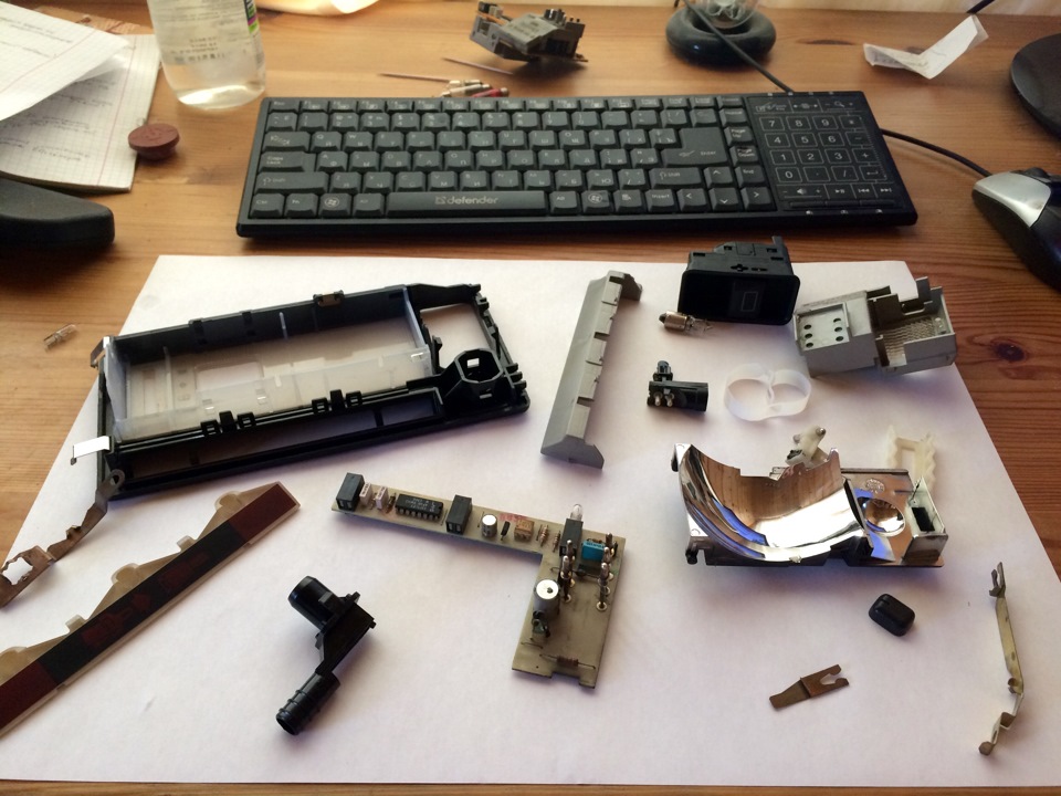

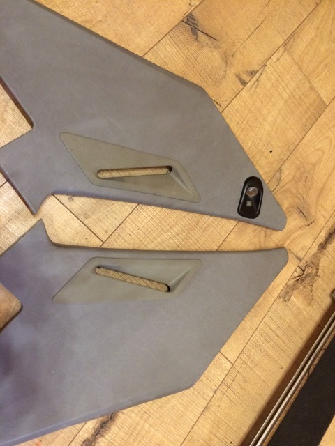

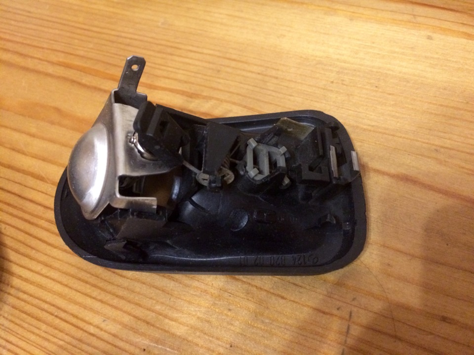

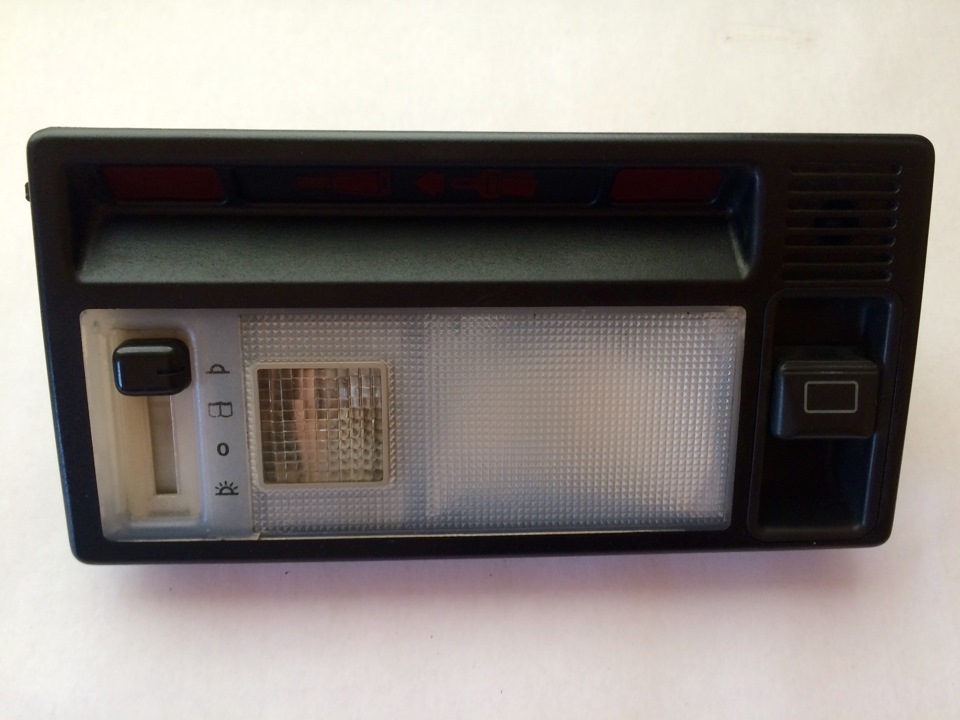

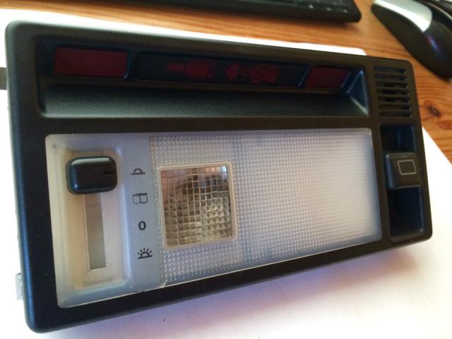

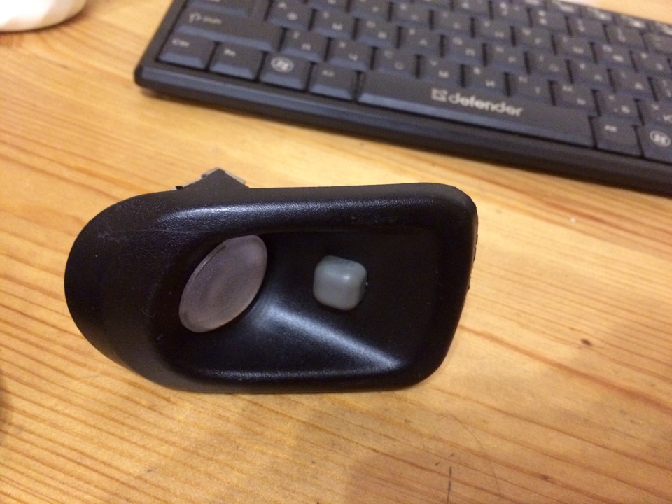

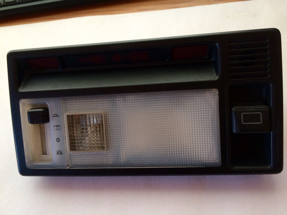

Плафончики в задние стойки.
Приобрел два оригинальных плафона в идеальном состоянии, сразу все вымыл и врезал в уже подновленные к установке задние стойки. Так же ведутся работы по прокладыванию проводки под все опции, которые устанавливаются в машину.

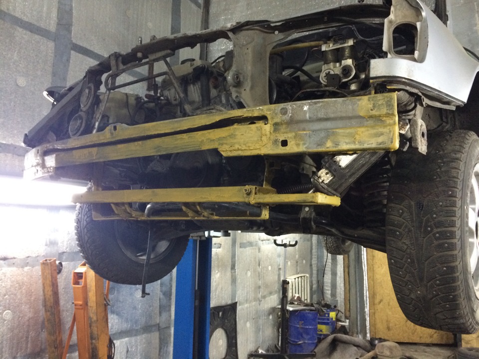

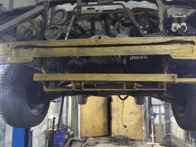

Такой проект я бы начал с кузова. Живой с виду кузов таит в себе массу не приятных сюрпризов. Так же не помешает полная и качественная антикоррозийная обработка, чтобы через год не возвращаться к этой теме. У меня похожий проект в работе, только с 605 мотором.
#9
Отправлено 10 August 2015 - 00:50
когда работали с кузовом фото как то не получилось сделать((Такой проект я бы начал с кузова. Живой с виду кузов таит в себе массу не приятных сюрпризов. Так же не помешает полная и качественная антикоррозийная обработка, чтобы через год не возвращаться к этой теме. У меня похожий проект в работе, только с 605 мотором.
скажу одно задние арки родные не битые и не гнилые (те даже рыжиков не было)
возле лобового были очаги но устранили раз и на всегда (позже распишу)
так же была дырочка с 5 рублевую монету когда расковырял под задним правым стопом
пороги добротно переварены перед покупкой (сделал ревизию)
под задней балкой коггда скидывали где нужно подварили и сразу же все обработали
ну и само собой под передними крыльями ободрали высохший герметик и все привели в достойный вид
Позже напишу запись про обработку кузова

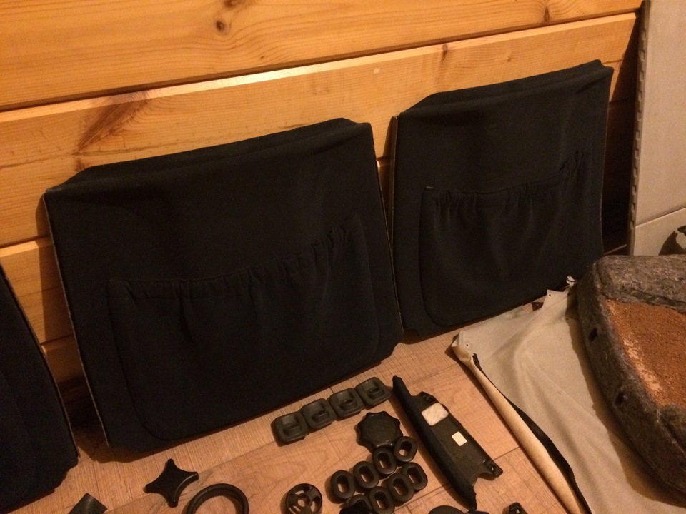

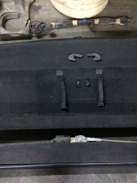

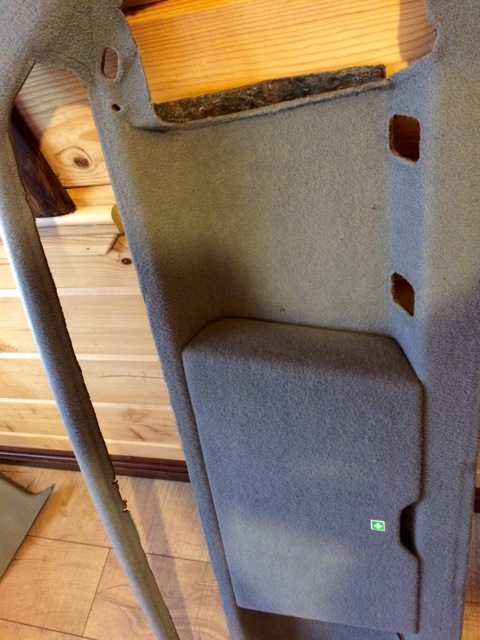

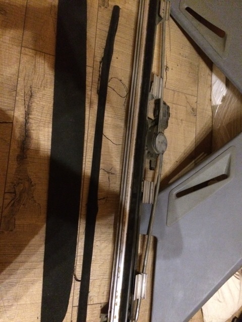

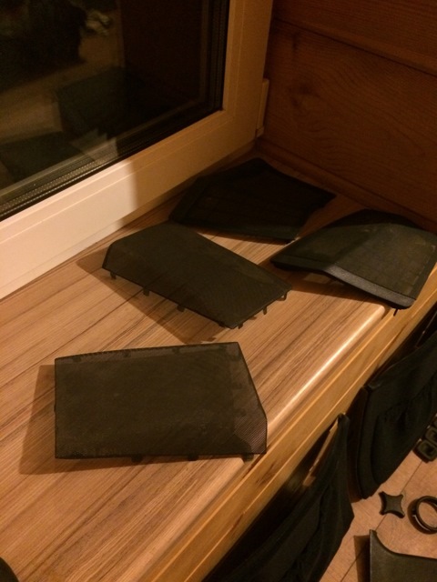

Рестайловая задняя полка под подголовники. Задняя электроштора.
Нашел у себя в залежах запчастей заднюю рестайловую полку серого цвета под подголовники
Так же подготовил комплект задней эл. Шторы
Проводка, ну и крепеж аптечки и уголки эл шторки, которые пришлось снять с черной полки (их отдал в покраску, все будет как в оригинале серого цвета)
С крышкой шторы и бархоткой которые у меня черного цвета пока еще не определился. Буду или перешивать в оригинальную ткань или покраска. Результат выложу обязательно)
В авто сраз проложил оригинальную косу проводов на шторку и подголовники, установил механизмы подголовников и клапан под заднее сиденье

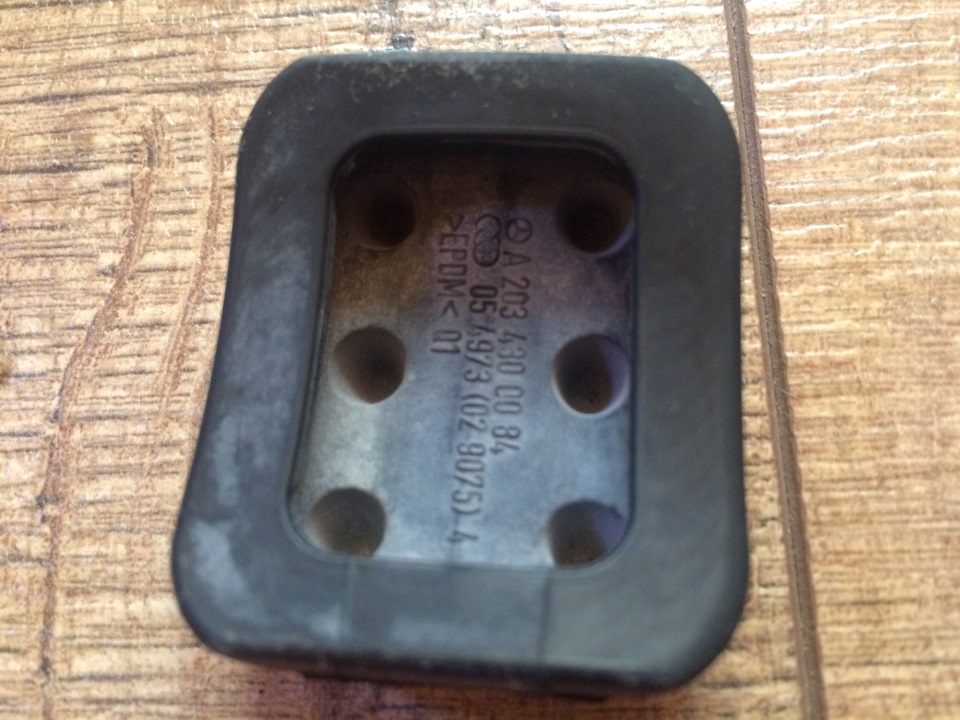

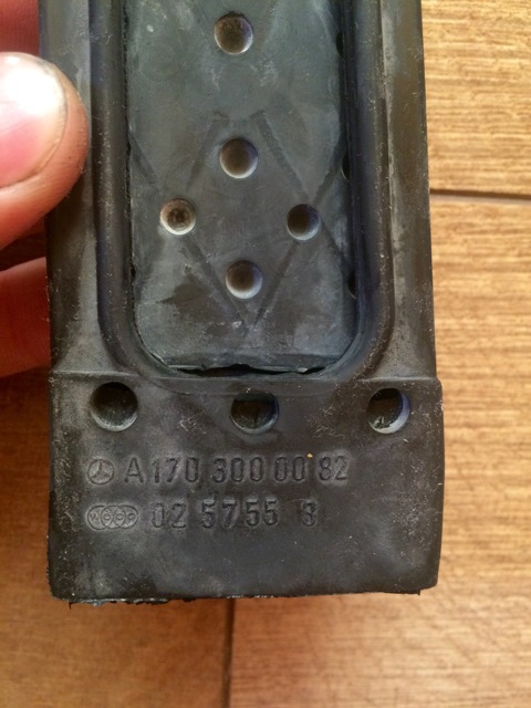

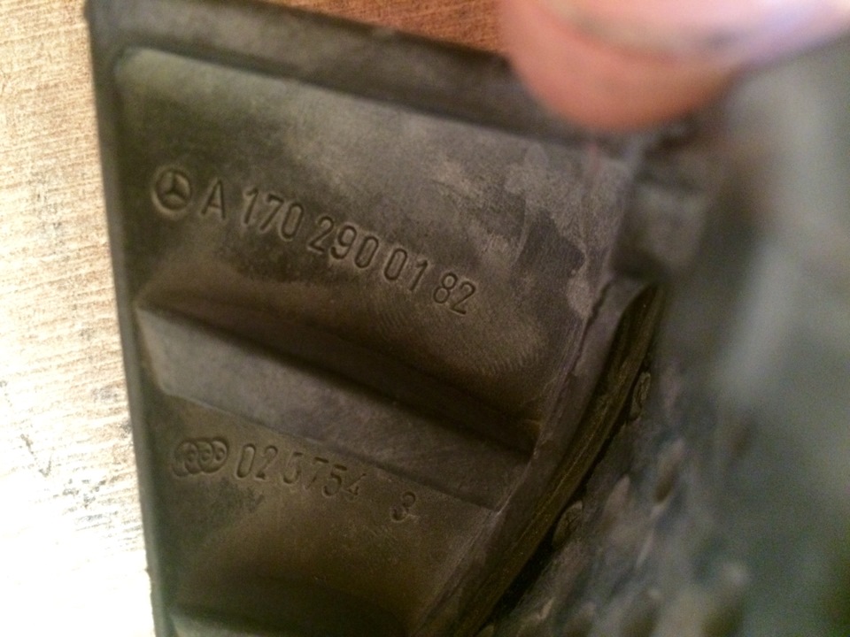

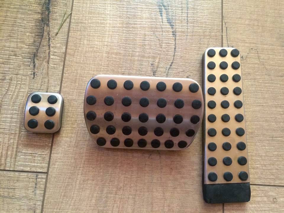

Накладки на педали (оригинал MB)
Представлю вашему внимаю очередные обновки на авто. Хромированные оригинальные накладки на педали. Состояние близкое к идеальному)
Так же их оригинальные номера
Ништяки все добавляются и складываются в одну большую гору запчастей, которые нужно будет установить. Скоро начну описывать сборку салона, подписывайтесь дальше будет интереснее))

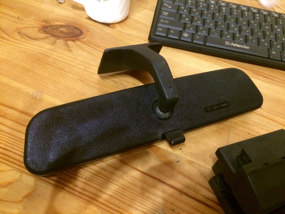

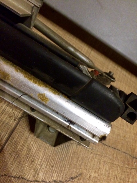

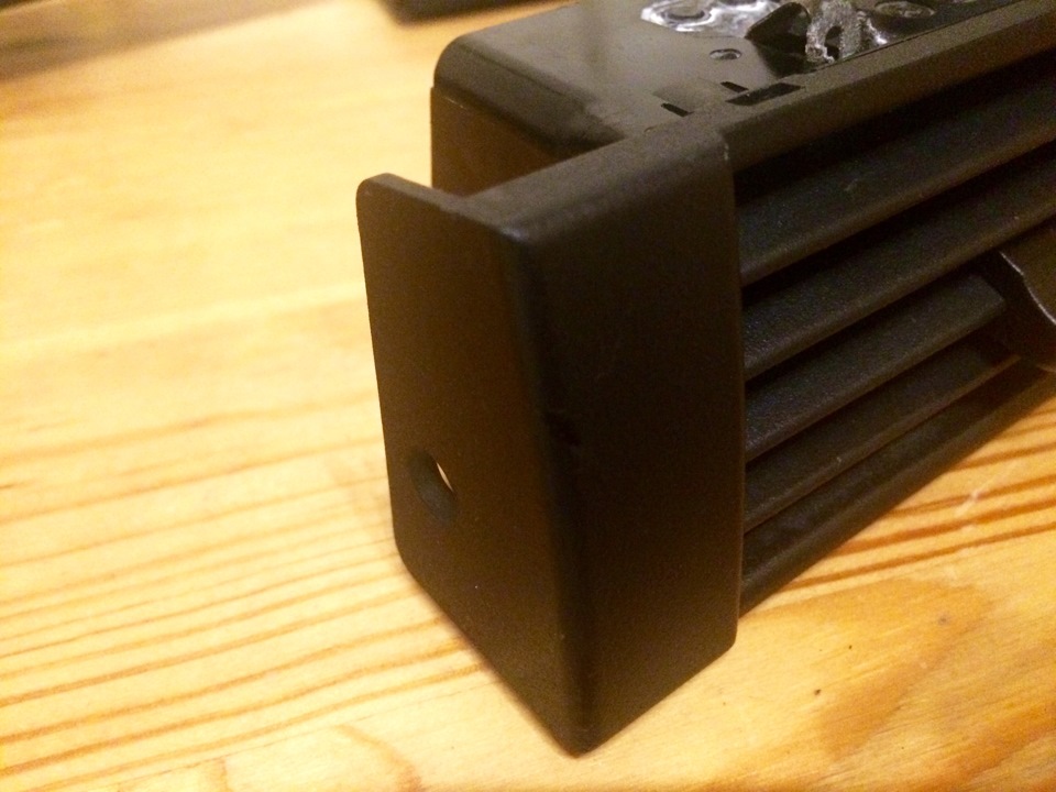

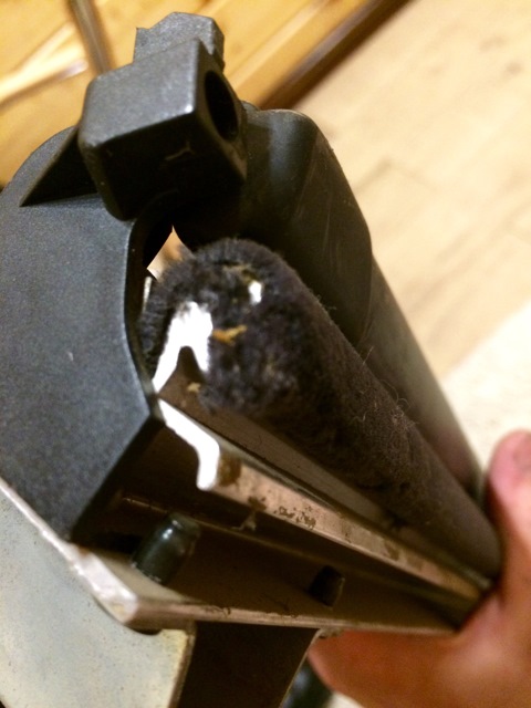

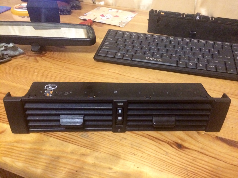

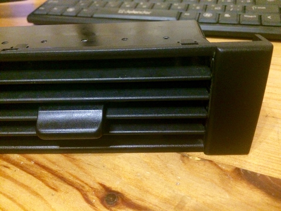

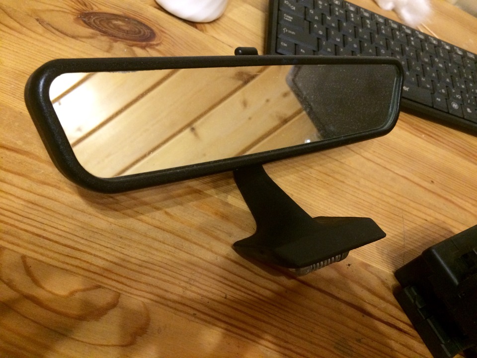

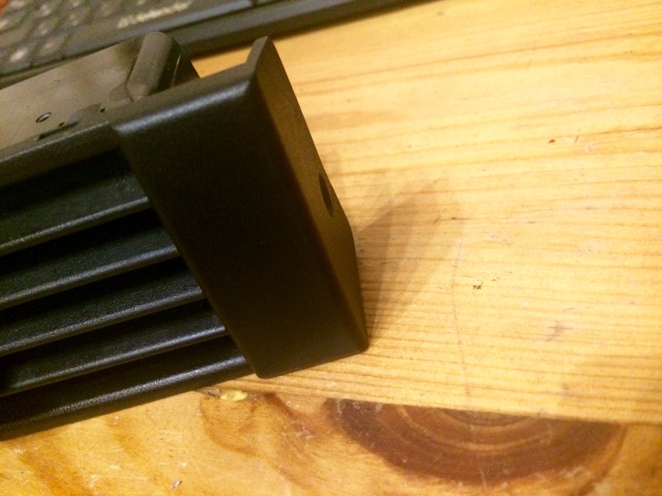

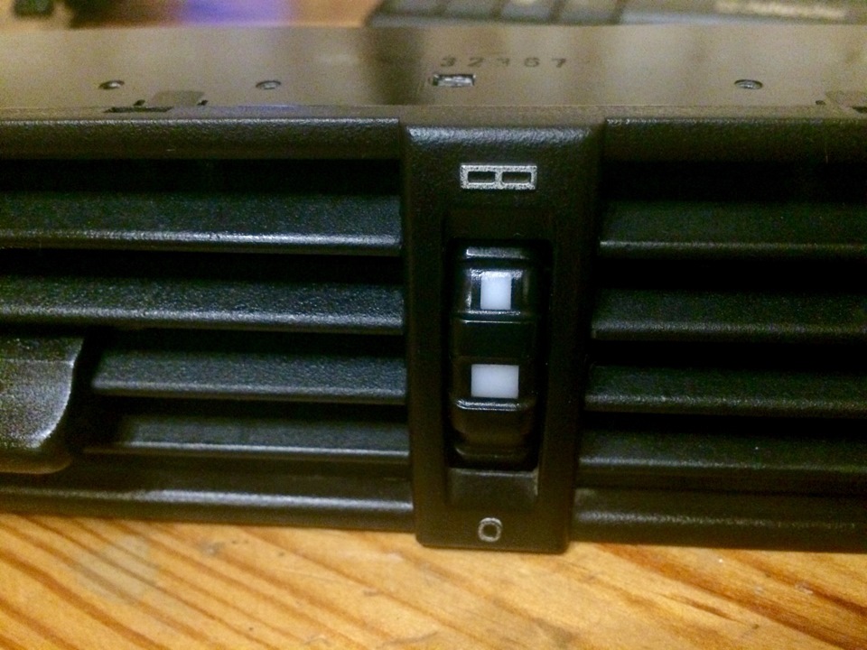

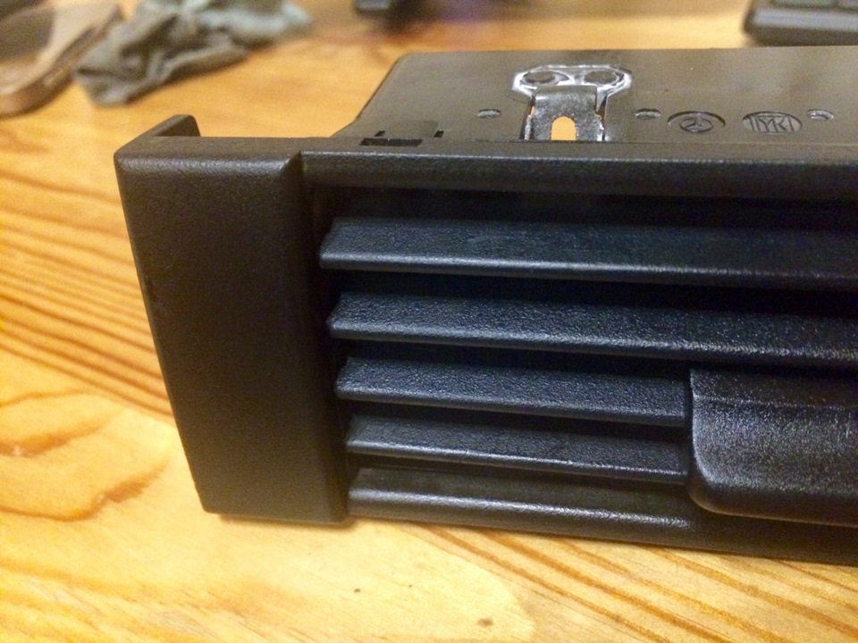

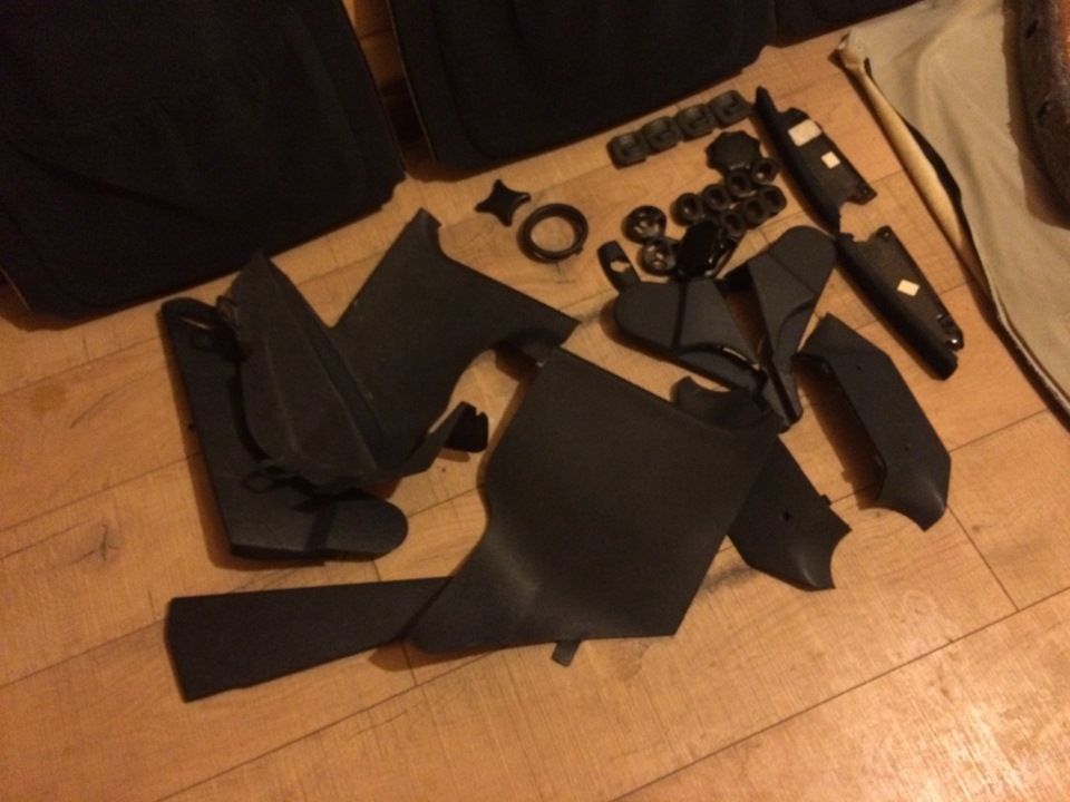

Центральный воздуховод и обшивка крыши
Многие владельцы сталкивались с проблемами сломанного центрального воздуховода или поцарапанного со стороны приборки. Я не стал исключением) на родном воздуховоде было отломано ушко с болтом под шестигранник (крепление к печке), а так же шторки заедали при регулировке, ну и на последок как обычно не знающие РУССКИЕ люди пытались зверски вытащить приборную панель с помощью отвертки, тем самым поцарапали всю краску с водительской стороны. Пришлось из запасов взять 4 центральных дефлектора и собрать из них один идеальный. Фото того что было к сожалению не осталось(
Отмыл потолок с обшивкой люка, в будуще если попадется идеальный жесткий рестайловый обязательно поставлю)
Ну и зеркало заднего вида (в будущем тоже планы заменить на зеркало с затемнением с волчка)

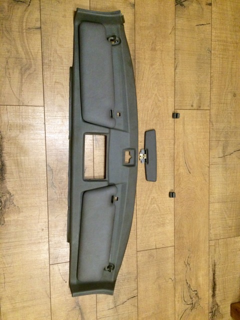

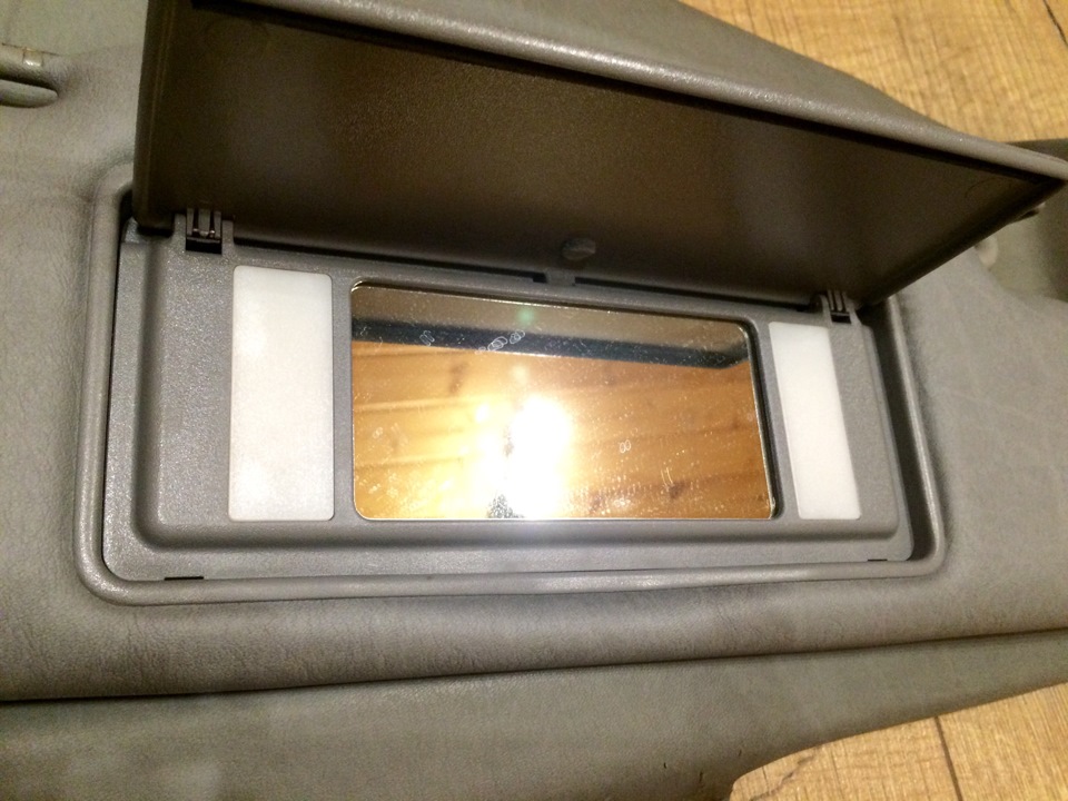

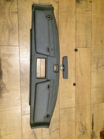

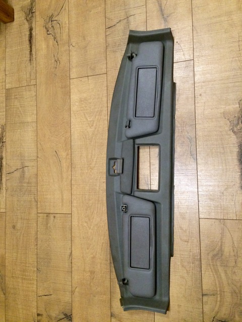

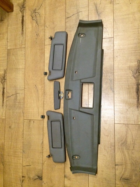

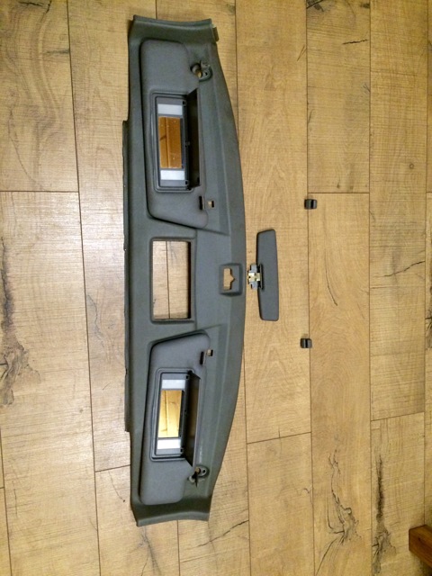

543 опция. Козырьки с подсветкой
Пока ищем варианты решения проблемы с мозгами двс www.drive2.ru/l/6157561/

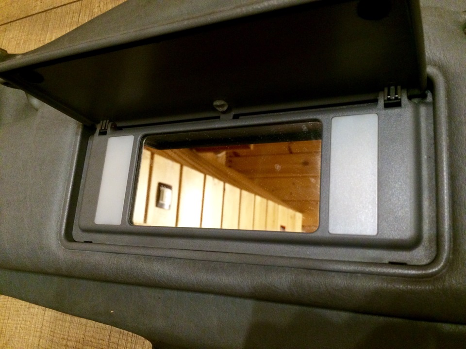

Продолжаю параллельно заниматься поиском зч для сборки серого салона. Сегодня речь пойдет о солнцезащитных козырьках и панели под них (панель для крыши с люком)
В моих запасах лежали два комплекта серых козырьков с подсветкой (одни отмыл и подготовил к установке, второй комплект в продаже). Как бы не было странно но у себя я панели под козырьки серого цвета не нашел, точнее нашел но состояние не устроило, так что пришлось заказать всем известного zloy original.
Так же поменялся с человеком крючками под козырьки (отдал свои черные в замен на серые)
Открытым вопрос остался только с проводкой. Путь решения опишу после установки))

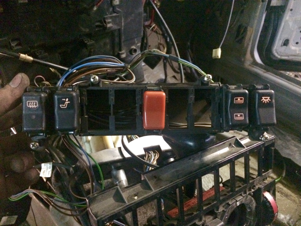

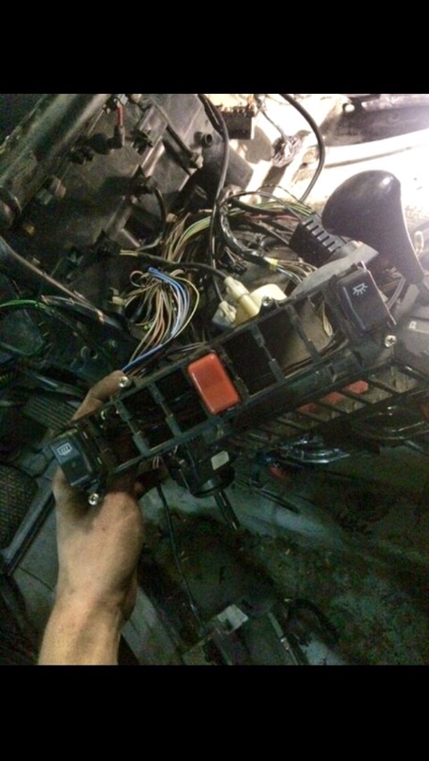

на данный момент ведутся работы с салонной проводкой, скоро большие отчеты обо всем. Ну а в свободное время по вечерам стараюсь уделять внимание всему что находится в салоне. Сегодня речь пойдет о плафоне освещения. Как обычно пришлось разобрать пару плафонов, один ради корпуса, второй ради платы))))
Ну и собрать идеальную почти новую запчасть.
тел. 8(980)3320520
Mercedes-Benz E-class (W124) 300TD om606
https://www.drive2.r...rcedes/1202304/
#20
Отправлено 15 August 2015 - 22:48
За это время проделана большая работа по электрике, чуть позже опишу в нескольких отдельных постах все подробно. В основном занимаюсь салонной проводкой и оригинальными доп опциями. Так же продолжаю доукомплектовывать салон недостающими зч
