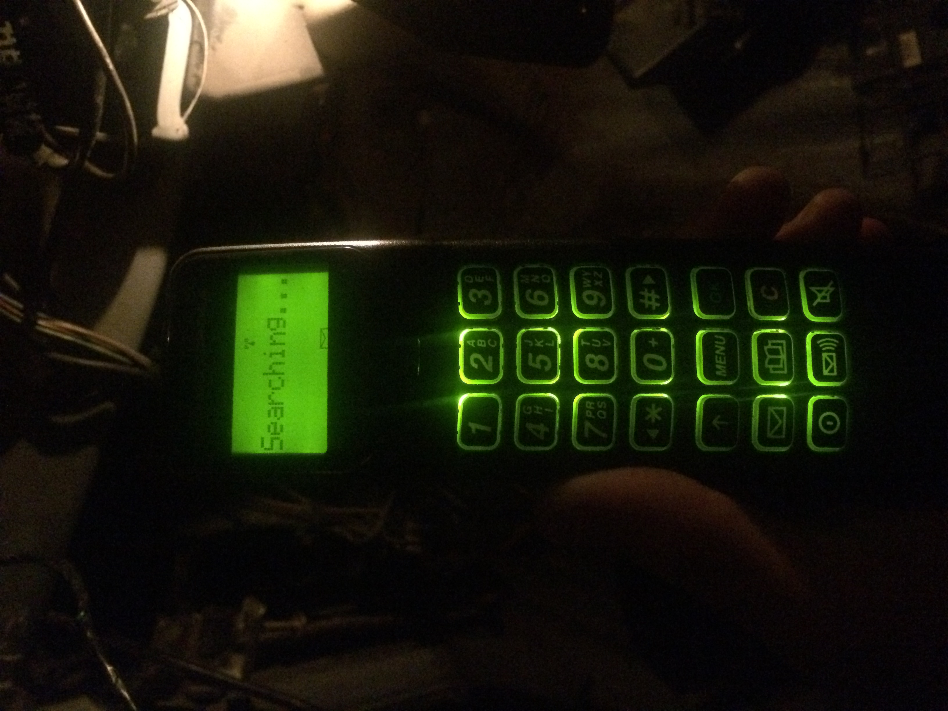

подключил у себя такой телефон и он пишет постоянно setting
может быть он не читает новые симки 4G?

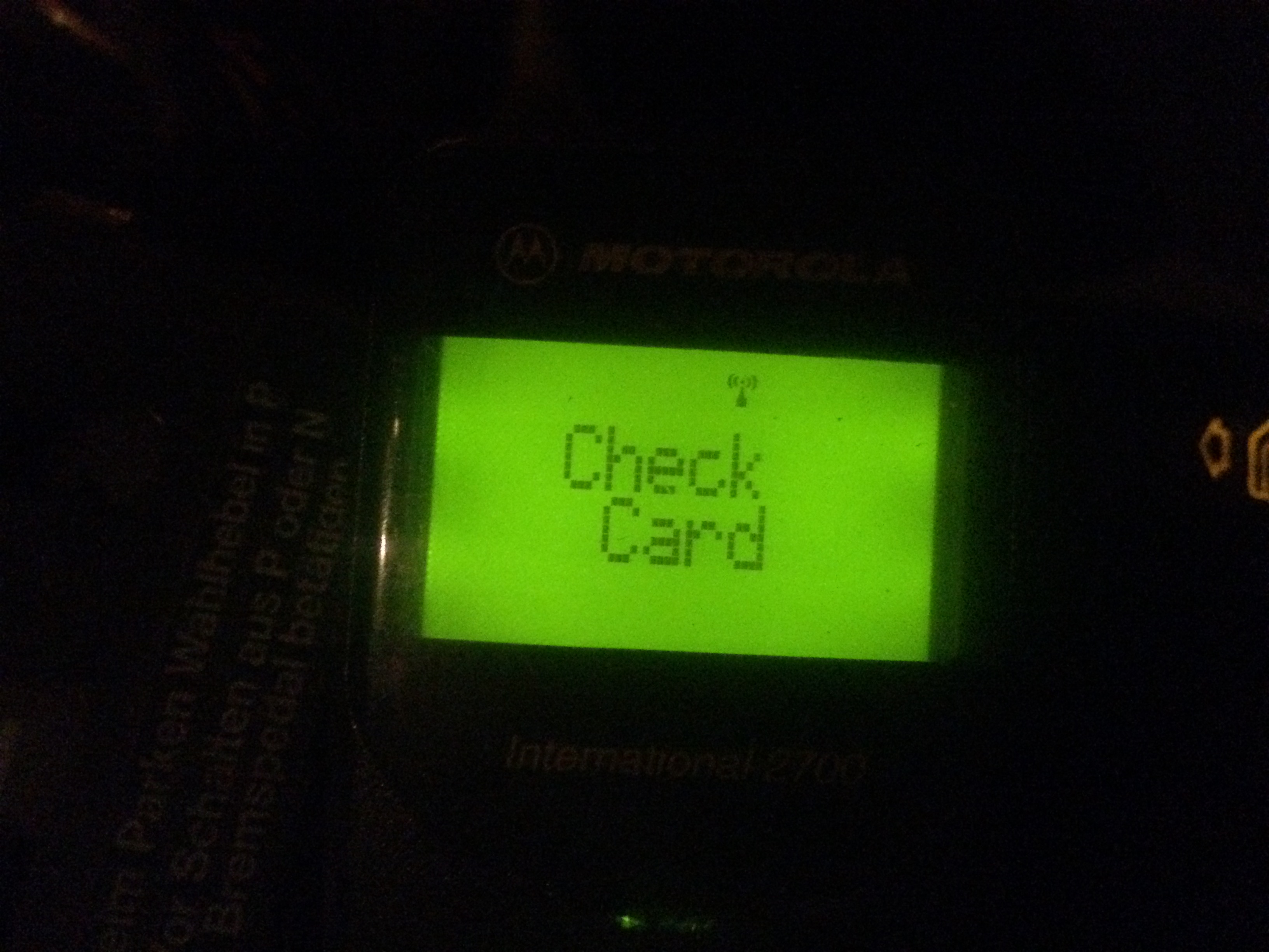

Отправлено 09 August 2015 - 19:28
этот аппарат видит только симки до 2000года.
там форма чипа другая.

Отправлено 12 August 2015 - 02:20
сегодня купил сим 2003года с большим чипом
телефон не работает(((
когда вытаскиваю сим
когда установил
Сообщение отредактировал Misha017: 12 August 2015 - 02:21

Эти телефоны поддерживают только 900 MhZ,не у всех операторов есть 900 MhZ.
В Калининграде этот телефон (у меня точно такойже телефон)работает только с оператором МТС,а с остальными операторами происходит поиск,как у Вас на втором фото.

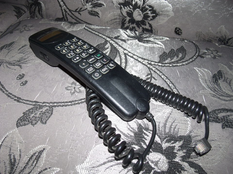

Можно фото?
А то я у себя поставил антенну от 210
Вечером выложу. Я думаю что у вас может быть проблемма из за антенны.
Только такой момент. Я его в машину еще не инсталировал.
Подключал после покупки просто собрав телефон и накинув провода на аккум. Все работает.
А в машине планирую подключать к не родной антенне из комплекта.

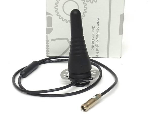

какую антенну к этой моторолле можно подключать
от 210 штырь который устанавливался на крышу через переходник подойдет?
