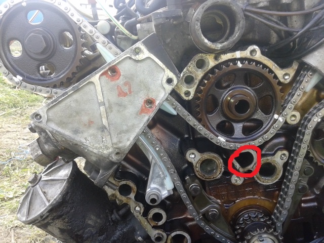

всем привет, мотор работал нормально без стуков, сломало направляющую цепи,поменял их все и цепь маслонасоса и её пружину , теперь появился стук,у кого какие мысли народ?что может быть?
ещё вопрос для чего это отверстие

Отверстие это, главная масляная магистраль.

всем привет , стук был из-за натяжителя,при сборке был мой косяк,когда я его устанавливал (натяжитель),то совместил натяжитель и его прокладку по маслянному отверстию и поставил,а надо было совместить отверстие прокладки с маслянным отверстием на голове(невнимательность), но при провороте колена вручную шток натяжителя всё равно выдвигался , поэтому сразу и не подумал на него.а что за болты в блоке на стыке с поддоном?
