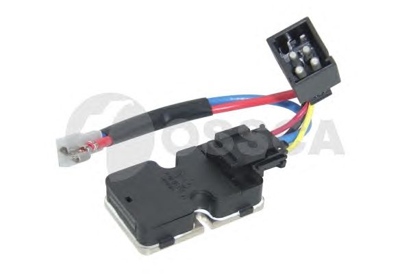

В оригинале должно так, A 124 820 27 10
подходит A 140 821 83 51

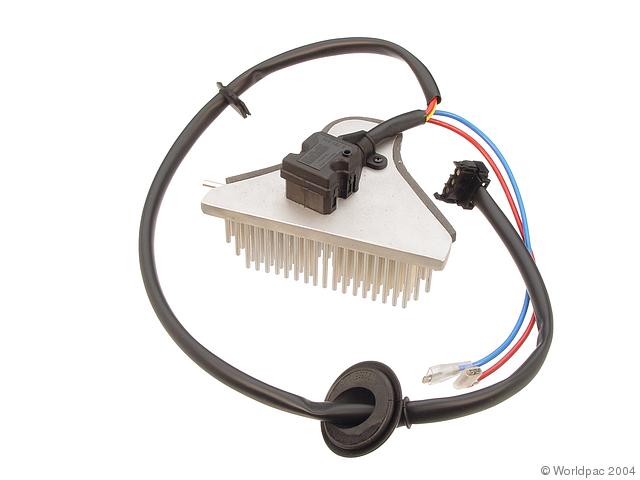

2712934.jpg , но нужно немного дружить с паяльником. А вот радиатор (ёжик) с разбора.

Спасибо, а это подойдет, если разъем перепаять? A2108206110
#6 ОФФЛАЙН   Lemers
Lemers
  • Cообщений: 98
  • Город:Раменское
    W124,220E, 1992
Отправлено 11 August 2015 - 20:47
У меня 3 год стоит от 140(неоригинал), поэтому могу утверждать, что подходит и работает. С Вашим вариантом не знаю.

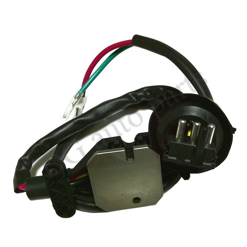

привет всем, кто знает какой и куда идет провод вот на этот резистор? бывший хозяин все выкинул, а я хочу восстановить. w124 мерс 1995года, коробка автомат. сам резистор выглядит так
Если про синий и красный, то они к моторчику подключаются.
