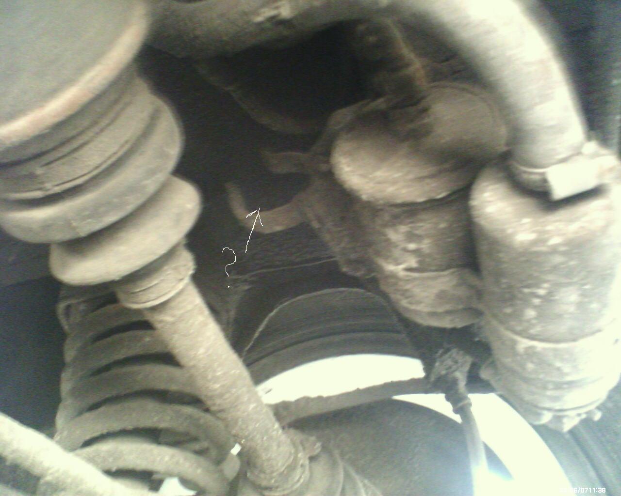

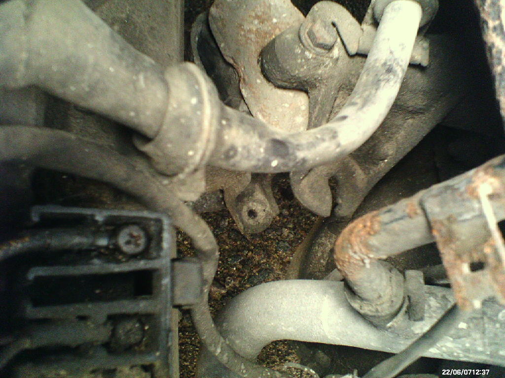

Добрый день.Подскажите что у меня тут не хватает.

Не хватает аккумулятора давления (поддерживает давление в системе когда мотор заглушен, что-б потом быстрее завестись)
Также нет на фото кожуха закрывающего всё это хозяйство.

Пасиб.А еще вроде демпфера нету.Такие з\ч можно на разборке купить или новые надо?
Еще вопрос,на 280 должен быть аморт двигателя? наверно сдесь

Аккумулятора давления - рессивера с подпружиненной мембраной, призваного уменьшать колебания давления в системе питания.
Бывают двух типов: с одним или двумя штуцерами. Первый подключается параллельно входу фильтра тонкой очистки, другой- параллельно выходу из ФТО.

Конечно аммор. должен быть, его номер: 123 240 10 48

Кстати номер отсутствуещего аккумулятора давления: 000 476 08 21

Как раз "дыхалка" аккумулятора давления и соединяется с демпфером.Пасиб.А еще вроде демпфера нету.Такие з\ч можно на разборке купить или новые надо?
Еще вопрос,на 280 должен быть аморт двигателя? наверно сдесь![]()
Амортизатор двигла у Вас отсутствует, а быть должен, но радикально проблему вибрации он не решит.
