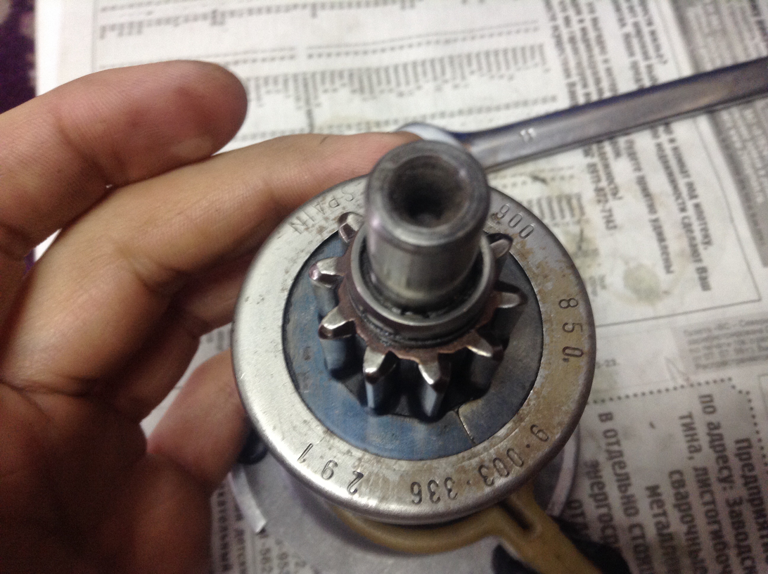

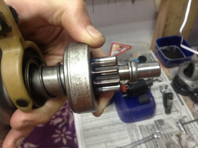

Как кто то на нашем форуме писал, у меня начались танцы с бубном!... Из разряда снял, поставил в итоге болячка не уходит, втягивающее работает хорошо, люфтов больших нет.заказал на экзисте бендикс, и столкнулся с проблемой стопорно-упорного кольца!, как его снять вообще!!!! Завтра пойду в гараж снова, может в автомогазе есть какой нибудь специнструмент для этого!?image.jpg

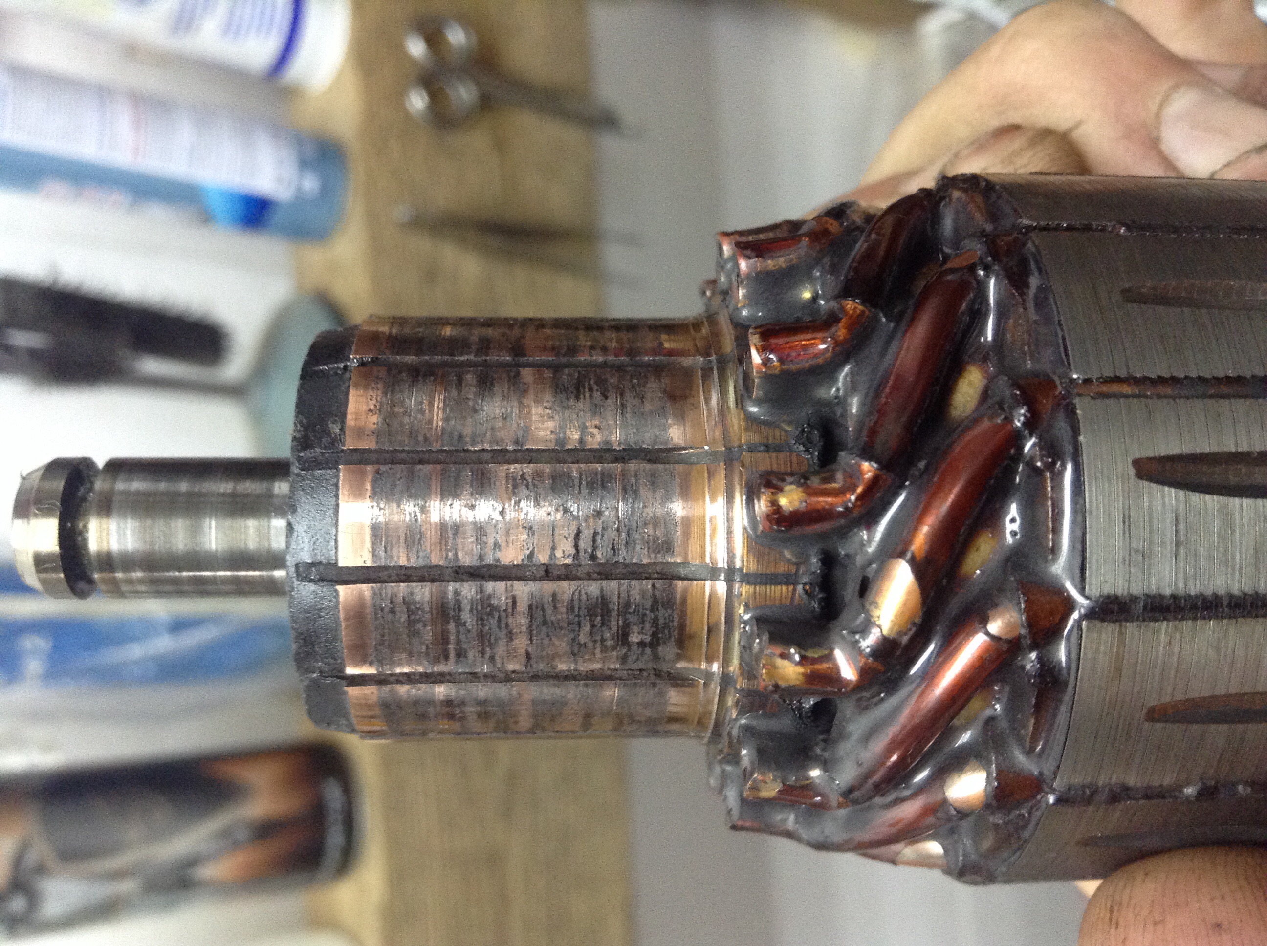

На роторе частично облетело защитное покрытие, это не сильно критично?, чем можно подкрасить эти места и можно ли вообще. Как называется это покрытие!? Какой нибудь электротехнический лак, или что то в этом роде.

Там пружинное кольцо как на ШРУСах, трехлапый съемник или обратный молоток вам в помощь. Ротор зачисть наждачкой 2000-ой, провода покрой лаком, в радио магазинах должен быть.
