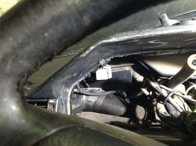

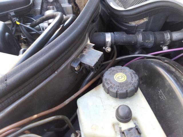

Сегодня попытки завестись не привели к желаемому результату. По порядку что сделал на данный момент:диагностика светодиодом ошибки 4 и 13(дмрв и лямда) ошибка по расходу воздуха скорее всего из за того что снимал фишку с датчика- работа мотора меняется тоесть датчик работает. Потом напрямую перемкнуть стартер — заводится. Контактная группа?лезу выше стартера,Для начала скидываю трехконтактную фишку за тормозным цилиндром. мультиметром подключаемся к среднему контакту на снятой фишке. image.jpg

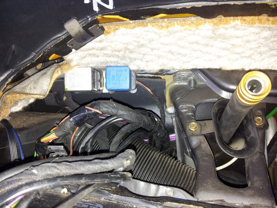

Второй щуп на массу. Ключ на старт. Если есть напряжение, значит неисправно втягивающее. В моем случае напряжение отсутствует. Идем дальше по проводке думаю беда с замком. Снимаю замок приборку, на контактную группу приходит постоянный + и при повороте ключа уходит до колодки которая находится за приборкой в которую втыкается 1 пяти контактная релюшка, с которой плюс должен появится на клемме у вакумника, поменял реле на аналогичное — не подтягивается соответсвенно плюс не идет на колодку у вакумника и далее на стартер.
Здесь где-то вычитал что там должно быть реле имобилайзера, но штатного имобилайзера нет и реле другое(должно быть с алюминиевой крышкой) стоит сигнализация на туче скруток, на сигнализацию ставится и снимается, секреток никаких не было.
Итого: как мне добиться подтягивания этого реле, механически зажимаю его- завожу с ключа , отпускаю реле не подтягивается? В схеме стартера это реле не указанно, в ней и нет двс 2.2(в старой книже) может есть у кого другие эл. Схемы?Или подскажите куда капнуть. Выручайте мозк выкипел

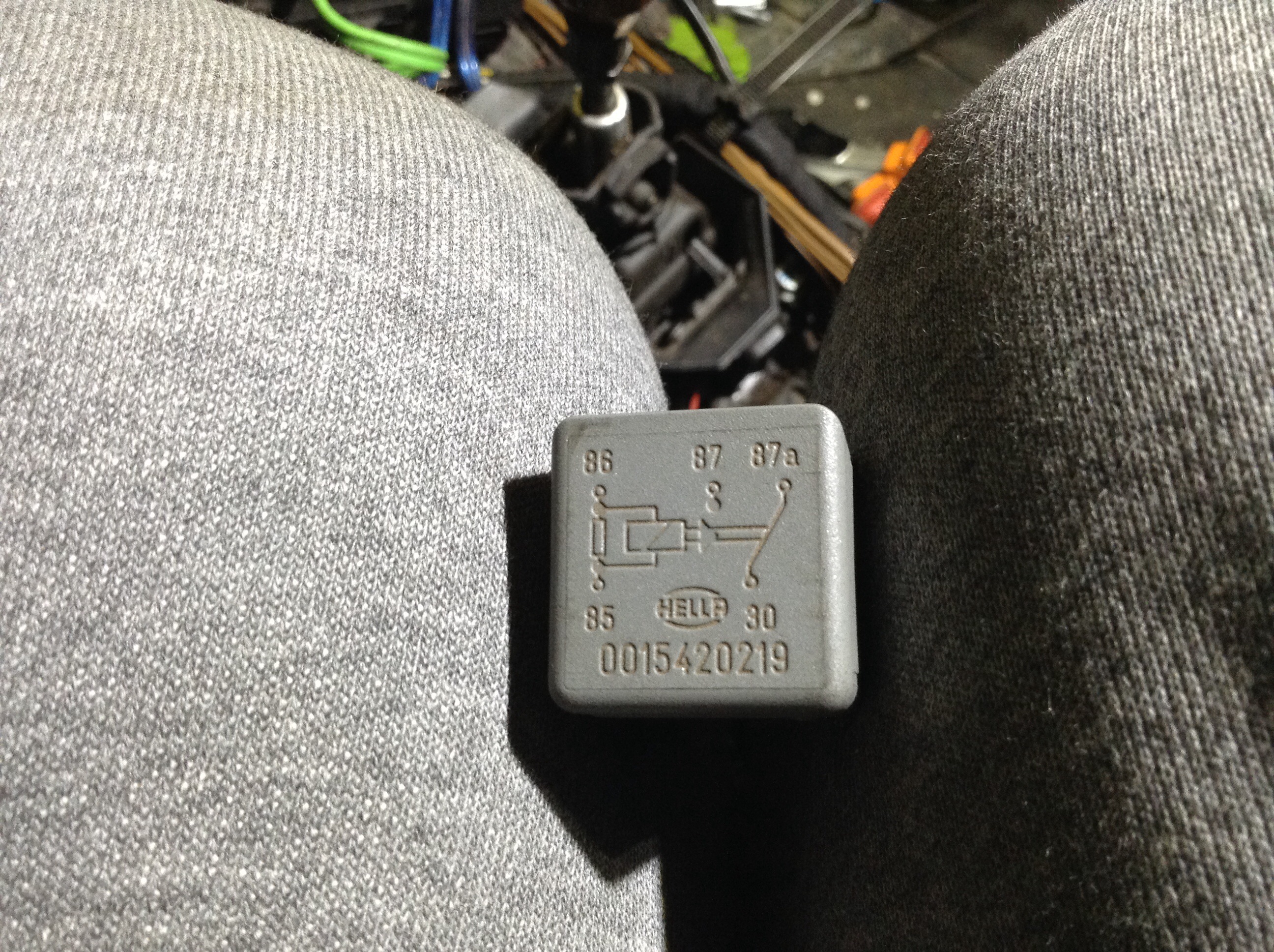

П.с фотка вынутой приборка НЕ МОЯ, просто для примера это про сказ о реле штатного имобилайзера(тут оно слева и имеет алюминиевую крышку) у меня же на этом месте только ОДНО пяти контактное Реле на один контакт которого появляется + при поворачивание ключа в последнее положение. По нормальной схеме должно подтянутся и плюс уйдет далее на колодку у вакумника. Как мог расписал

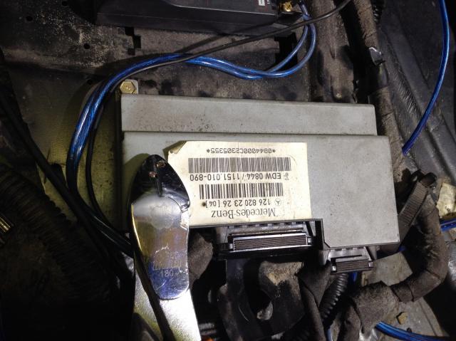

Во первых спасибо тебе, добрый человек, за советы и данную схему! Сегодня завелся и похоже определился откуда легло начало этой истории с плюсом на втягивающее. А залез я, на дурака так сказать, ничего не предвкушая в ноги к переднему пассажиру где стоит блок за металическим щитком , отстыковал и пристыковал два разъема. image.jpg И имя этому блоку - штатный блок сигнализации. Ключ на старт, реле за приборкой подтянулось плюс ушел на втягивающее - сижу смотрю на развороченную приборку, висящий замок зажигания на взорваный блок с тыщей скруток не штатной китайской сигнализации под именем Фараон...отстыковываю опять разьем симптомы подтвердились не крутит, востанавливаю нормальную схему заводится. Заводится но троит работает с перебоями, но это наверно совсем другая история- поправите могу ошибаться если цепи сигнализации могут влиять на работу двс(думаю врятли) в которые внедренна китайская сигналка установленная сигнализаторщиком абсолютно незрячим, с помощью собаки поводыря, лаяла наверно когда резал и скручивал, помогала.
Почему конкретно так произошло не ясно, возможно из за длительного простоя и окисления втычных контактов, "U" маленькое где то что-то не контачило или натрясло в дороге, а может коса где переломанна. По уму надо кикнуть штатный блок и китайского собрата и поставить что то одно, может в любой момент подвести. Вот такая история.
