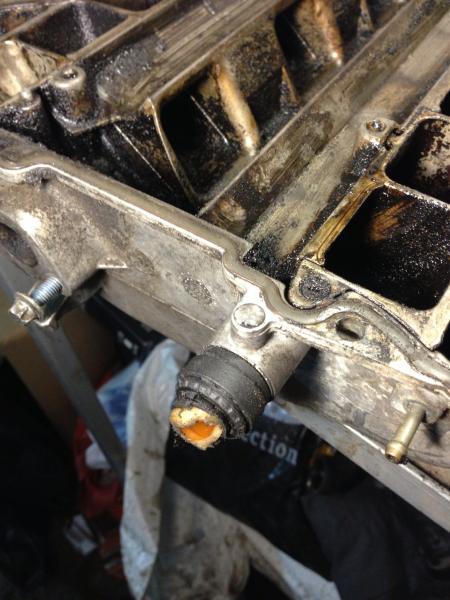

На впускном коллекторе М112 обломил вакуумный патрубок. Как вынуть штуцер из коллектора, как он снимается, и что теперь делать? Пока вижу вариант вставить в патрубок и в штуцер тонкостенную трубочку при необходимости загерметизировать.

Простите что не по теме! Это внутри движка такой срачь?
Высверли , нарежь резьбу и вкрути подходящий штуцер ... Ну и да , отмыть бы всё не мешало и разобраться , почему масло кидает ...

А по человечески оно что не снимается? Видел в фотоотчёте коллектор снятый без таких варварских последствий.

Всё разобрался, из-за грязи не удавалось колечко внутрь утопить по этому штуцер не выходил.

Ну не совсем в движке, во впускном коллекторе. Клапанные крышки и дроссельная заслонка почище, но всё равно страшные.

Впускной желательно весь разобрать на 4 части кажется и по керхер. :-D

Всем спасибо. Трубки вентиляции картера заменил, клапанные крышки, впускной коллектор и дроссельную заслонку помыл. По ощущениям мотор стал приёмистее. Если топануть до отсечки перестала из выхлопухи лететь чёрная гарь. Буду наблюдать за расходом масла. Если не упадёт сорву головы посмотрим что там с поршневой, и целесообразно ли менять мск. До вмешательства расход масла был 2л на 1000км, за последние две недели повысился до 2л на 400км.
при таких данных, замена МСК просто необходимость!!!

В свое время у меня, когда только приобрел 210 (2.4) расход масла был около 1.5 литра на 1000 км, при реальном пробеге порядка 200 тыс.
Смена сальников (при снятии в руках "рассыпались", задеревенели), чистка вентиляции, чистка масляного канала у коренного (акпп пришлось скинуть), и раскоксовка привели к расходу масла в район нуля. Немного подъедал - при скоростях выше 150. Поршневая на 112 моторах (гильза, поршень, кольца) - почти вечные. Как то так.
К 300 тысячам расход масла стал около 1.5 - 2 на 10000 км. Повторение всей процедуры + другие работы по мотору привели все в норму.
