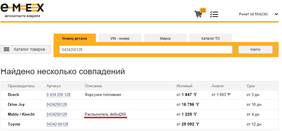

пробил номер плунжеров, так вот на емексе показывает фирму бош и пишет оригинал но вот я непойму там на сайте в описани к детали написано что это ПЛУНЖЕРНАЯ ПАРА, тоесть мне нужно 3 штуки заказать рас это ПАРА или же 6 штук?! и номера распылителей они написали 0434250128, а форумчанин PAMPERSW126, сказал что мне нужны такие - A0020172912 или бош 0 434 250 176
