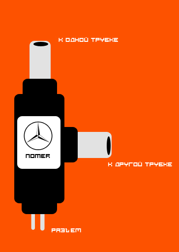

Сегодня пошел ковыряться.
Тупит наверное из-за следующего: Нажммаем педаль газа до упора, а лопата открывается не правильно -- слишком мало (см. 3-5). Если пальцем ее подтолкнуть то нормально. Я так понимаю это из-за потенциометра.
Номера: тарелка (лопата) -- 0 438 121 037
дозатор -- 0 438 101 018
РХХ? Как он выглядит. Тут картинка -- это он?
W126 420SE BLAUSCHWARZ 1986
