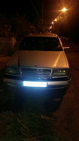

мой вин- wdb2020181A189399 нужен редуктор и его передаточное число
