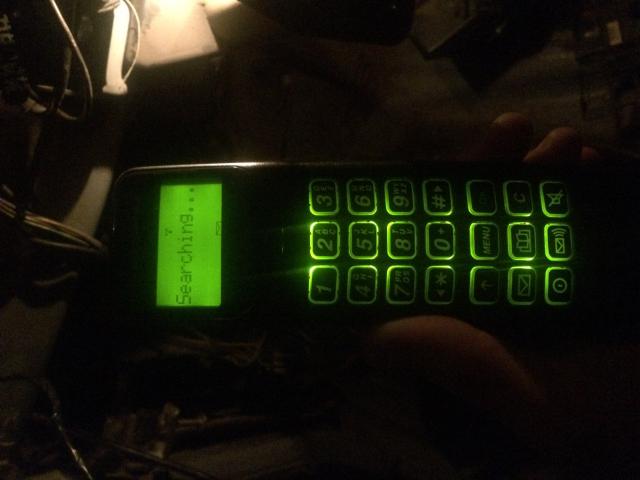

подключил у себя такой телефон и он пишет постоянно setting
может быть он не читает новые симки 4G?

этот аппарат видит только симки до 2000года.
там форма чипа другая.

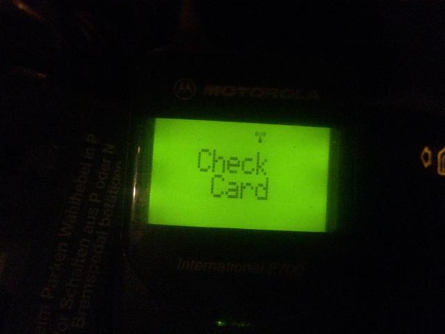

сегодня купил сим 2003года с большим чипом
телефон не работает(((
когда вытаскиваю сим
когда установил

Имею такой же телефон. Когда покупал на него симку, года два назад, попросил "старого образца". Все работает.

Эти телефоны поддерживают только 900 MhZ,не у всех операторов есть 900 MhZ.
В Калининграде этот телефон (у меня точно такойже телефон)работает только с оператором МТС,а с остальными операторами происходит поиск,как у Вас на втором фото.
По поводу симки не могу ничего сказать,симку покупал года 3 назад,телефон работает отлично.
