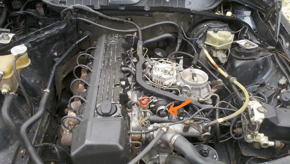

Может кто поможет,то же проблема с холостыми оборотами.Обороты завышены,орет дурниной...Снимаю фишку(стрелочкой пометил) обороты падают до нормы,одеваю опять орет....Что предпринять,куда лезть,с чего начать...От предыдущего владельца есть информация что имеется подсос воздуха на форсунках,сейчас заказал уплотнительные резинки,завтра должны привезти,что еще может заодно промыть,продуть,прочихать....Помогайте други,без Вас не справлюсь....

Стукни по нему ключиком на 17.Это РХХ(регулятор холостого хода) :D

Для профилактики поменяй резинку на пусковую форсунку (от рхх к коллектору) . Частенько подломлена снизу или дырка под пусковую раздуплённая . Из-за неисправности этого узла будет нестабильный ХХ и завышенные холостые даже при сдёргивании фишки с РХХ . Если с отключенным РХХ 900-950 , то нет у тебя подсосов до РХХ .

Еще проверь концевики холостого хода, на дроссельной и на механизме газа. Бывает что провод обламыаает или сам выключатель барахлит, из-за этого могут быть такие симптомы,
Плюсану . Сверхдорогая кнопка , стоит аж два с полтиной .

"Дело было не в бобине"....Вообщем свозили авто к Алексею в Одинцово,Алекс-Глобал который,руки золотые,оказалось совсем не то на что думали,поменял пару форсунок,датчик сопротивления,проверили налив,подрегулировали и моторчик запел,обороты на месте,провалы пропали,все супер.Вывод,если не понимаешь в этом ничего,лучше гнать к специалистам...Дешевле получиться и искуснее.Алексею респект!!!Крепко жму руку.
