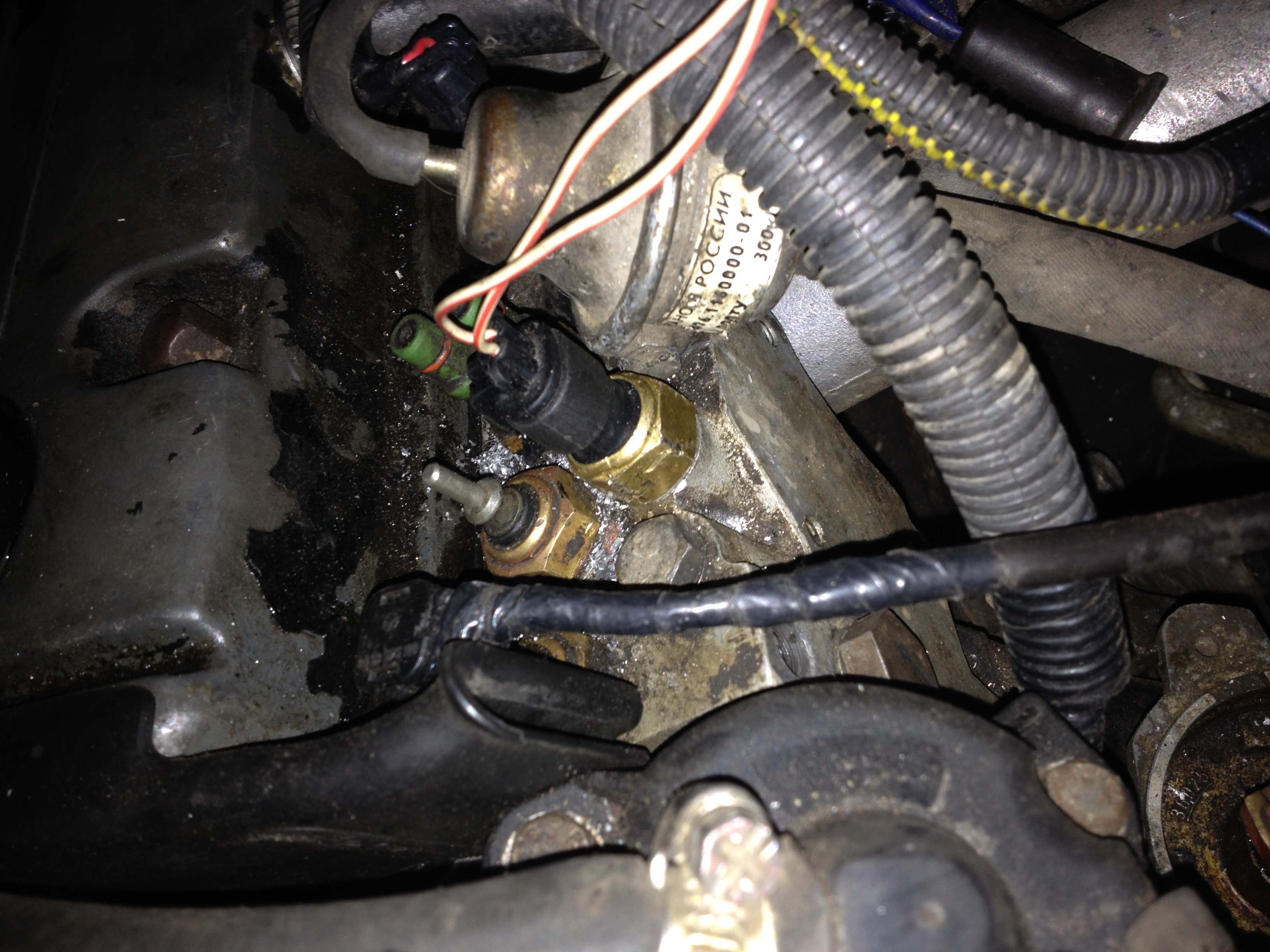

Отправлено 19 August 2015 - 16:36
собственно вот

Хрень етот твой переходник не стоит такое выкладывать потому что люди будут такие же отстойные вещи делать.
У тебя датчик в нем коряво работать будет и про ето писалось сто раз.

срезал с обеих сторон часть металла,датчик выступает на 3мм. тоже не пойдет?

Ну носик его должен до резьбы быть погруженным в ОЖ а так у тебя вокруг экран.

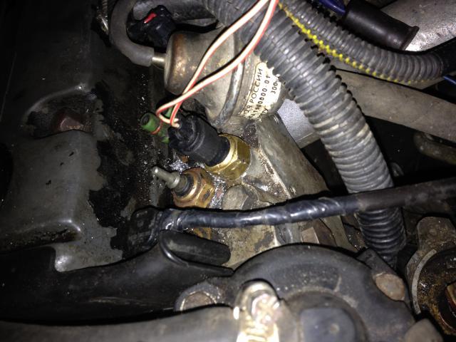

Отправлено 27 August 2015 - 12:35

Вот так уже лучше)))
Тока проще было применить родной ДТОЖ

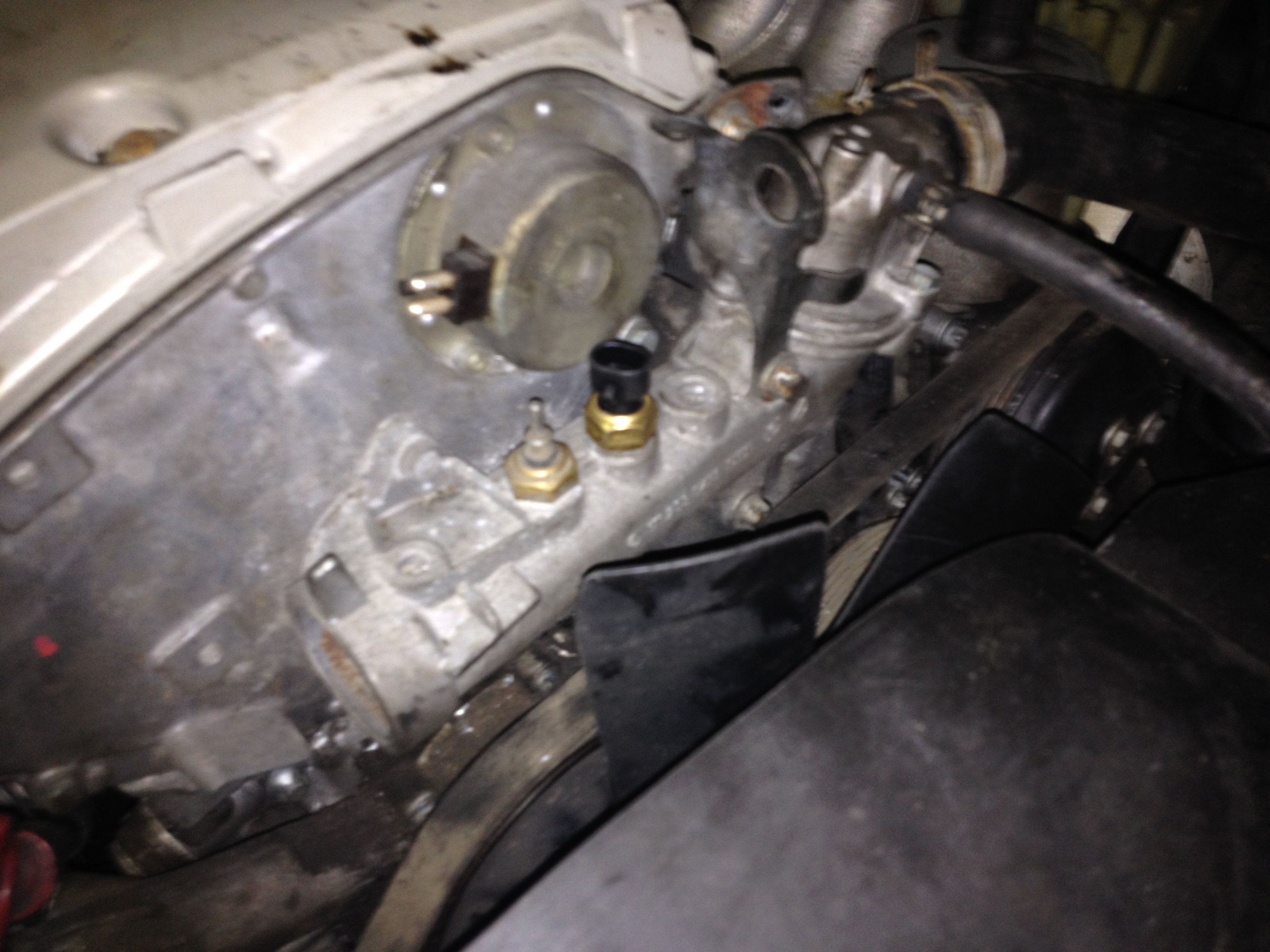

родной,тот что на последнем фото(одноконтактный) ?
Одноконтактный это на приборку идет. Вот сверху слева двухконтактный.

Я сделал проще, нарезал резьбу на месте одного из родных датчиков. Обмотал датчик фумкой и вкрутил. Получилось герметично и место штатное. показания норм.
