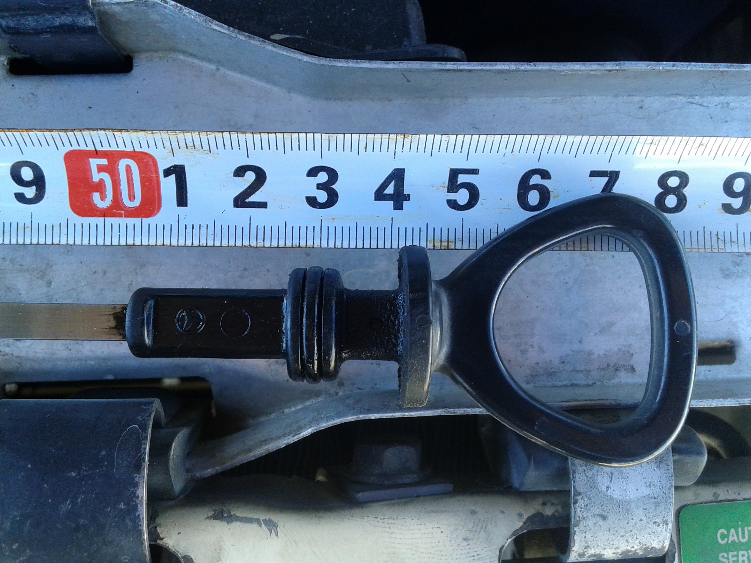

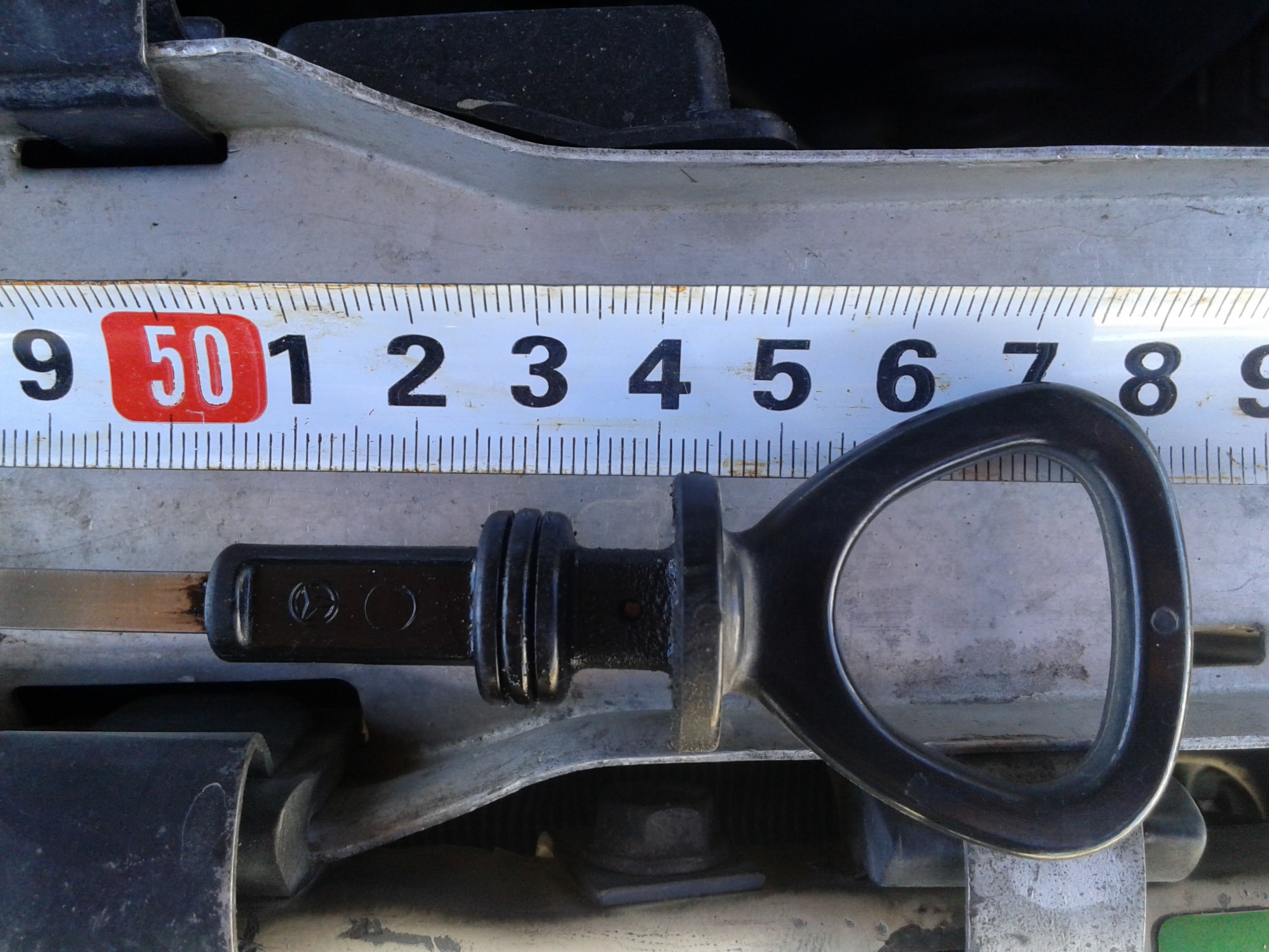

Всем привет.Вопрос к владельцам 124х с om603.960. подскажите длину щупа а то меня терзают сомнения что на моём аппарате стоит не родной т.к в движок при замене масла входит 9.5 литров до верхней метки. Сам щуп с красной ручкой длина 52.5 см до уплотнительного колечка. На ручке обозначение 060600

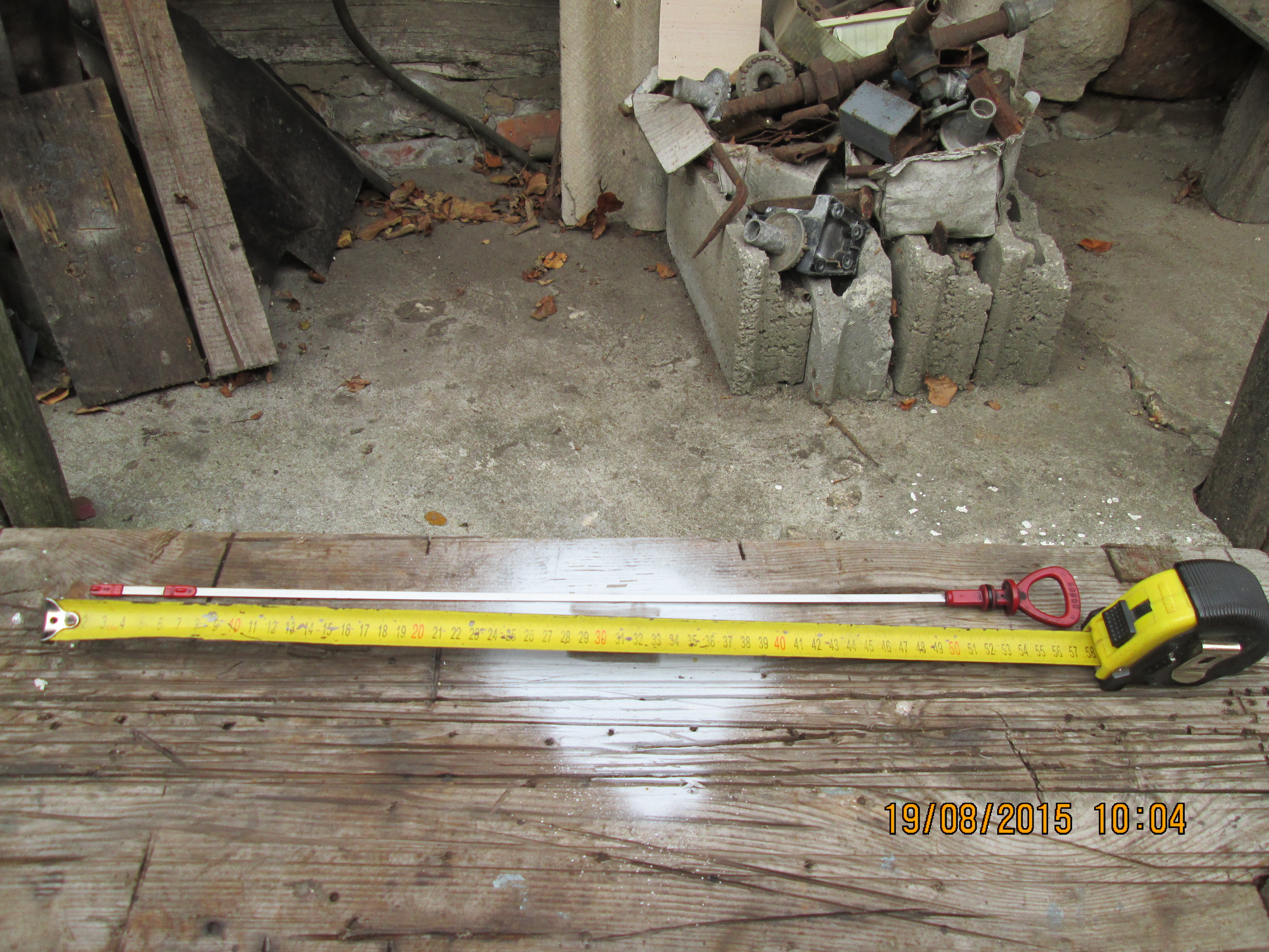

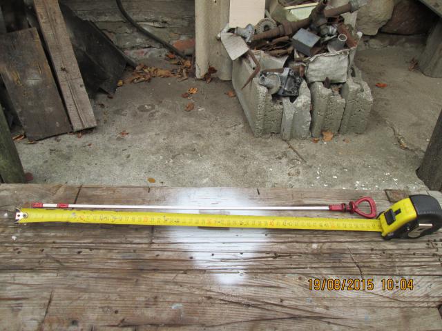

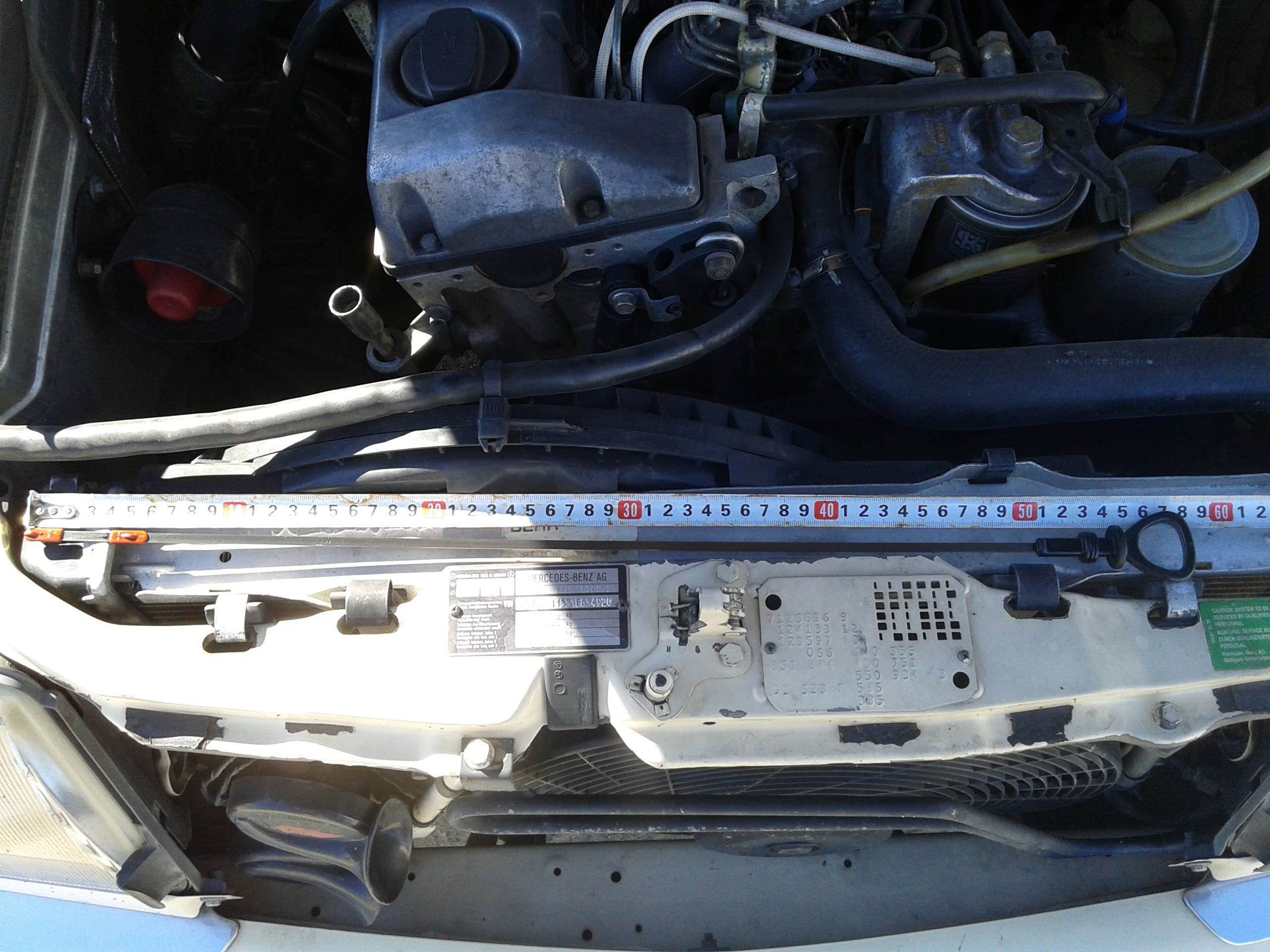

вот мой щуп.
