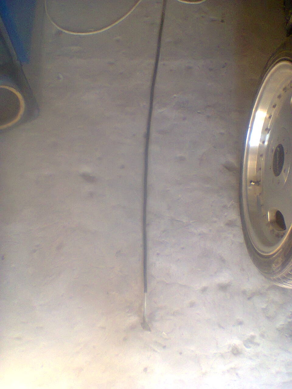

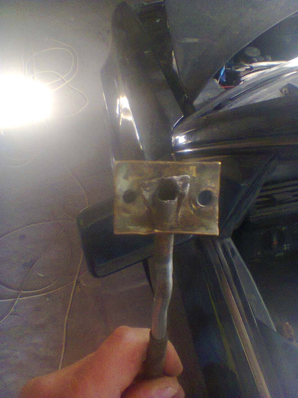

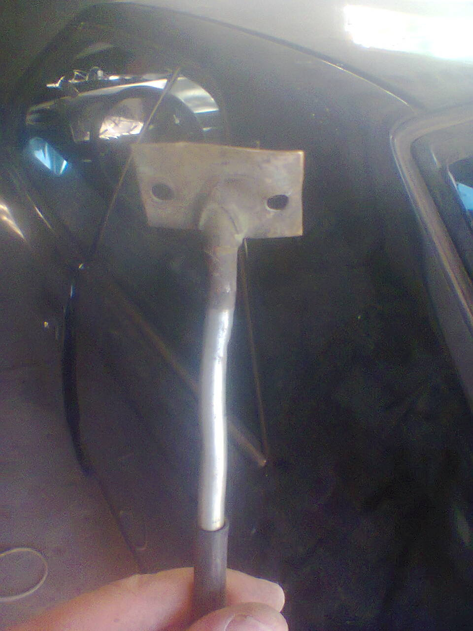

Отправлено 24 August 2015 - 17:09
Трубка
Люк дальше в ручную не поднимается
VIN WDB1240421B989006

Отправлено 24 August 2015 - 22:08
Ты поперечину к которой прикручен трос вручную двинь вперед,открутив трос,люк должен подняться.Именно эта поперечина заходит под люк и поднимает его.Отдельно можно проверить как ходит трос,включая его кнопкой.Подводишь трос кнопкой к закрытому люку и прикручиваешь.Я так только день назад собирал.Есть еще насройка конечного положения люка.чО лазил то туда?
