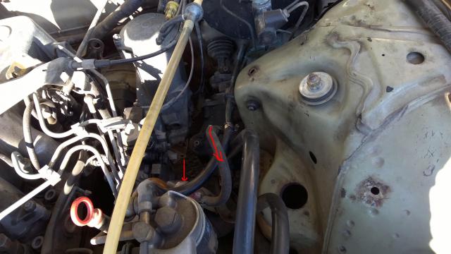

Приветствую. В связи с установкой Эбершпехера возник вопрос. Значит есть топливная магистраль железная, затем шланг, потом после него прозрачный фильтр и далее на тнвд. Топливо подается туда, в ТНВД, закачивается. А если на заглушенной машине из ТНВД через этот шланг начать выкачивать например вручную большим шприцом? Будет ли выкачиваться топливо из ТНВД? Или там есть какой клапан специальный? Вопрос возник в связи с тем, что хочу все же подключиться перед шлангом, т.е прямиком после железной магистрали топливной. И если эбершпехер начнет высасывать топливо, то может начать высасывать со стороны шланга, т.е прям из ТНВД, а там фильтр прозрачный, в нем же воздух, хапнет. Не хочется тянуть трубку и провода под машиной, да и негде ямы взять, поэтому назрел этот вопрос :confused:

Вот фото, чтоб проще было обьяснять. Красным пометил шланг и фильтр.

Из ТНВД по идее не должно выкачиваться топливо, т.к. в подкачивающем насосе стоят клапана, которые обратно топливо не выпускают.

Если так, то хорошо. Попробую еще опытным путем, большим шприцом, когда дойду до этапа подключения топливной магистрали.

у меня вебасто запитано между фильтром сетчатым и тннд, ни каких подсосов и проблемм мотор 601, но суть та же
