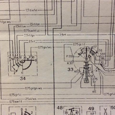

Постоянно забываю включать, привык на Пассе режим автомат есть, вот решил замутить схему включения на 123м.
Использую противотуманки, так как считаю палить ради этого основные фары расточительно, пригодятся по прямому назначению. В принципе значения не имеет что включать, для ближнего просто перекинуть с клеммы N на клемму 56.
Работает так- после запуска двигателя на клемме D+ ( синий провод 7 нога разъема приборки) появляется плюс и если переключатель света не на габаритах или фарах то на его клемме 58 через лампы габаритных огней есть масса. Включается реле и включает противотуманки. Если габариты или фары включены, то на 58 клемме присутствует +12 в, реле отключается и световые приборы работают в штатном режиме.
Днем ничего не горит кроме противотуманок, ни габариты, ни подсветка номера, что полностью соответствует ПДД.
Круглое- переключатель света. Диод для исключения обратной связи обязателен, реле обычное пяти контактное.

На центральном переключателе света есть клемма 15. Там 12 вольт после включения зажигания. Берем это питание на ходовые огни и всё. Хочется реле, тогда 12в фар замыкают реле. При включении фар реле переключается и ходовые огни не горят.
Нет там клеммы 15
В моей схеме огни включаются только при работающем моторе.

Посмотри тестером клемму Р30. На одной из клемм переключателя 12 вольт будет после включения зажигания. Я всю свою навеску беру с переключателя света.
Р- Parking. На этой клемме только при выключенном зажигании, она для стояночных огней
Либо у Вас колхоз проводки.

Он взял питание на реле с обмотки возбуждения генератора. И соответственно противотуманки врубаются только при работающем моторе.
Это понятно. Я описал способ, как отключать ходовые огни, если включаются штатные фары.
