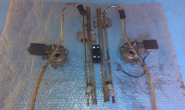

Вот купил задние ЭСП Politecnica 80 с моторами Bosch
вот что-то не задачка вышла
все кручу верчу не могу понять ставятся они как
по номерам с мотора бьешь выдает на какие-то мазератти и фиаты :mrgreen:

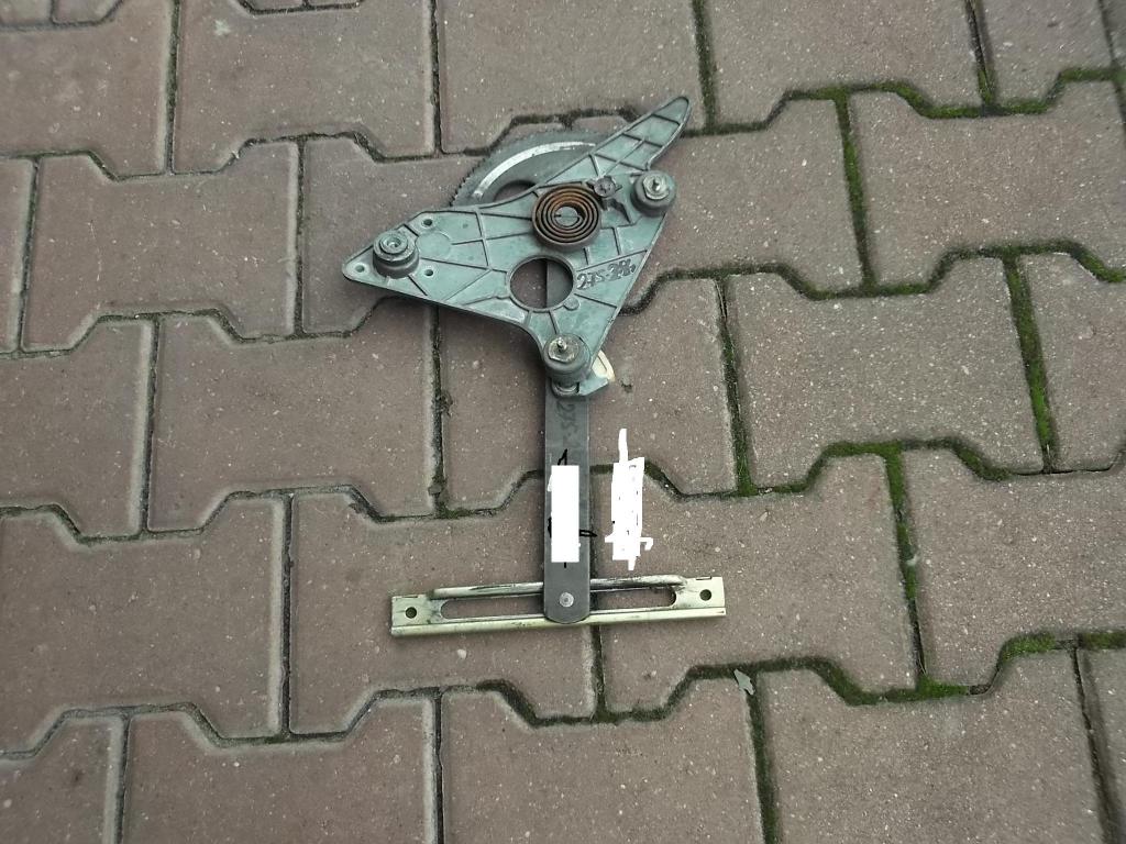

к сравнению фото моих и оригинальных:

это в колхоз тему.
обычные тросиковые реечные ЭСП. сверлишь новые дрыки, подогнав положение по ходу стекла, и привинчиваешь.

Оригинальный задний эл. стеклоподъёмник становится в задней части двери, его даже не видно. Неоригинал, который на фото будет крепиться скорее всего там, где должен стоять ручной стеклоподъёмник. И, как было сказано выше, скорее всего придётся сверлить новые отверстия в двери.
