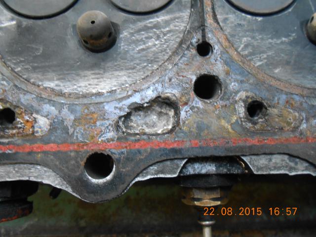

Всем привет!Купил ,недавно,мерседес 124,на автомате,2.0 дизель.Не рабочий,стоял и требовал ремонта.Газы пошли в расширительный бачок-замена прокладки,значит.В масле нет эмульсии,тосол залит был.Купил болты,прокладку,снял голову и вот, что там увидел.DSCN2246.JPG Выбоины залиты коричнево-серым составом,кажется что после бомбёжки))Сталкивались кто-нибудь,с таким случаем?Похоже, не стоит рисковать и лучше заменить голову.Кто что думает?

Последствия симбиоза тосол+алюминий. По хорошему - на выброс.

Можно напылить и шлифануть, но проще купить другую на 601й они не дорогие!

Выкрашивается от перегрева. Бывает. Металл не всегда одинаково варят и немцы не исключение.

если хочешь эконом вариант, то можно шлифануть ее поверхность и посмотреть есть ли эти выбоины на границах прилегания прокладки , если нет то можно ставить - походит исчо, если есть то на выброс

Не в перегреве дело, раковины как раз напротив "водяных" дырок в прокладке - дерьмовый антифриз.

Вот это правда, или простое доливание ТОСОЛА водой из под крана, так же езда на воде(не дистиллированной), значит с с солями, значит химически активной, а активная вода и чугун может выжрать, тем более с нагревом. Раковины не критичны, если не выходят из зоны прокладки.
Выкинуть можно все, так же и движок, если есть деньги на новый.

Можно шлифануть и посмотреть, что останется.

Видел такое дважды. Первый раз на своей голове, второй на 604 моторе. У меня был паленый антифриз, а что на 604 не знаю. Обе головы на выброс, т.к. не было желания рисковать. Еще одно снятие-установка головы по стоимости как пол головы, а если не сам делаешь - то в сумме не меньше, чем стоит голова. Экономия может вылезти боком.

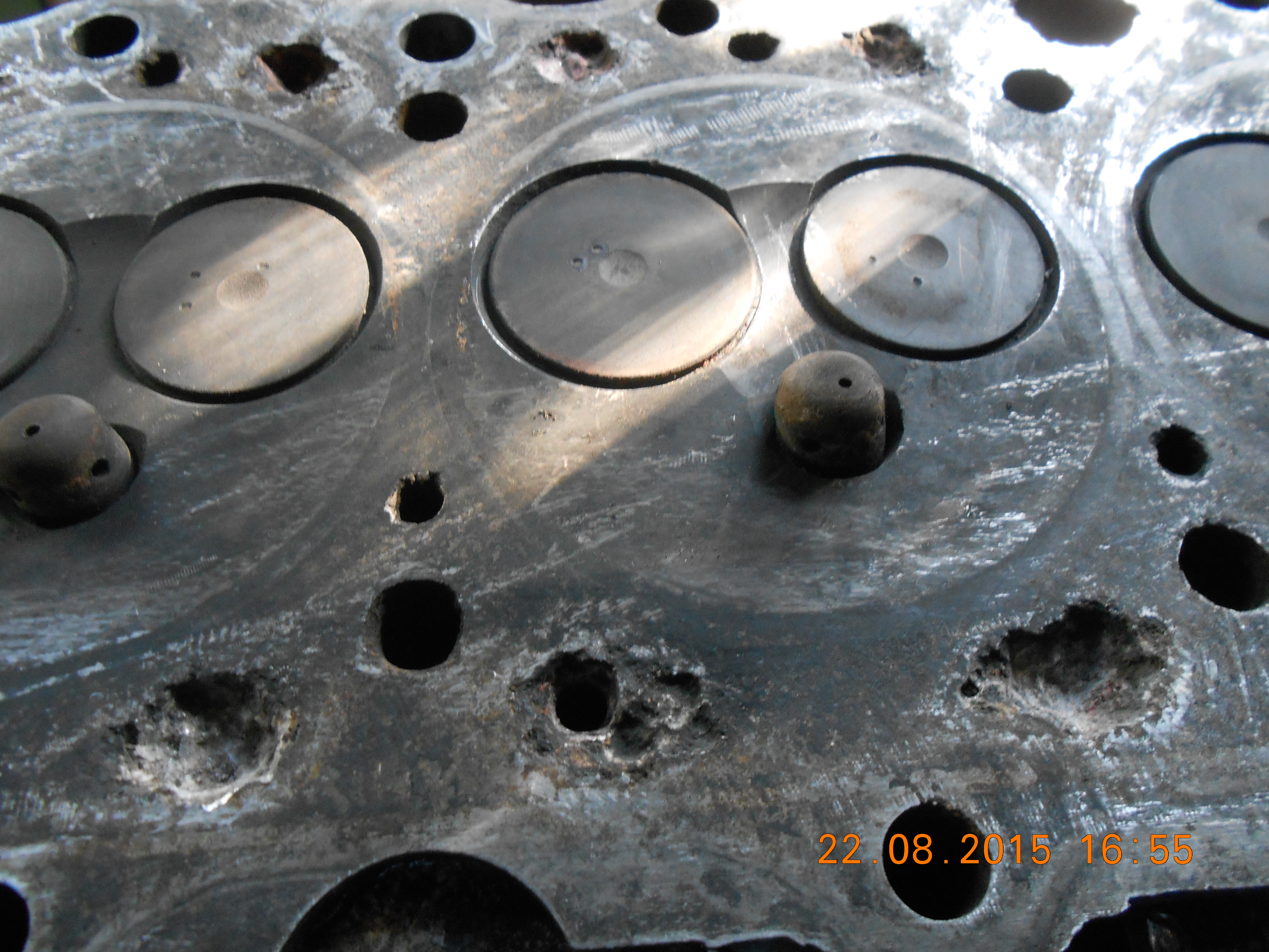

Всем спасибо за участие!Да,выбоины находятся в месте отверстий для охлаждающей жидкости.Точно не стану рисковать,куплю другую голову.DSCN2253.JPG Это же Мерс,он надёжностью сто раз отплатит. Удачи всем!

я такое на ТАЗе один раз видел - голову тогда в цветмет сдали. тоже из-за тосола были раковины в плоскости.

на авито набираешь ДИМЕТ, ремонт тыщи на полторы+шлифовка

Насколько знаю "тосол" - это всего лишь торговая марка. Нормальный тосол ничего не разъедает. Сам три года ездил на Гродненском тосоле и когда снимал голову по причине заломанных свечек - все было ок. Собрал, промыл систему и залил антифриз паленый (потом тока узнал) и в результате голова на выброс. Еще один знакомый на таком же антифризе попал. Так что виноват не тосол или антифриз, а паленое г...но, которое мы иногда туда заливаем благодаря жадным производителям и продавцам. :moderator: Ну и еще за уровнем ож надо смотреть, если ниже минимума, то может начать кипеть в головке (самая верхняя точка двигла) и получим примерно такой же эффект.

Сфигали!!!! Алюминиевые ГБЦ на ОМ601 - 606!!!! Ямы глубокие, шлифовка не поможет... Будет пробивать прокладку ГБЦ. Ищите другую ГБЦ. Причина - скорее всего агрессивная коррозия при испарении антифриза.

Как не разьедает??? У меня от попадания антифриза в цилиндры весь хон черными пятнами покрылся, коррозия. На чугуне!!! А тут аллюминий...Когда этиленгликоль испаряется - это ещё та кислота!!!
Тосол и Антифриз - одна фигня!!! Тосолом назвали отечественный антифриз, аналогичный по составу, сворованный у Европы, что бы не платить авторские. Когда ВАЗ-2101 с конвейера пустили. Дело не в названии а в КАЧЕСТВЕ.

Я примерно то же самое и написал. Не паленый тосол( или антифриз, это кому как нравится) в нормальной, исправно работающей системе охлаждения ничего не разъедает.
Насчет покрытия хона пятнами от антифриза - так ты туда воды налей и оно ржаветь будет. :mrgreen: . Не должно быть в цилиндрах ни воды, ни тосола, ни антифриза. Те же гильзы чугунные только с обратной стороны купаются в тосоле все время и не сгнили и не растворились еще. Кстати не всякая кислота ест алюминий - как пример азотная. Железо фигачит на ура, а люминию хоть бы хны.
