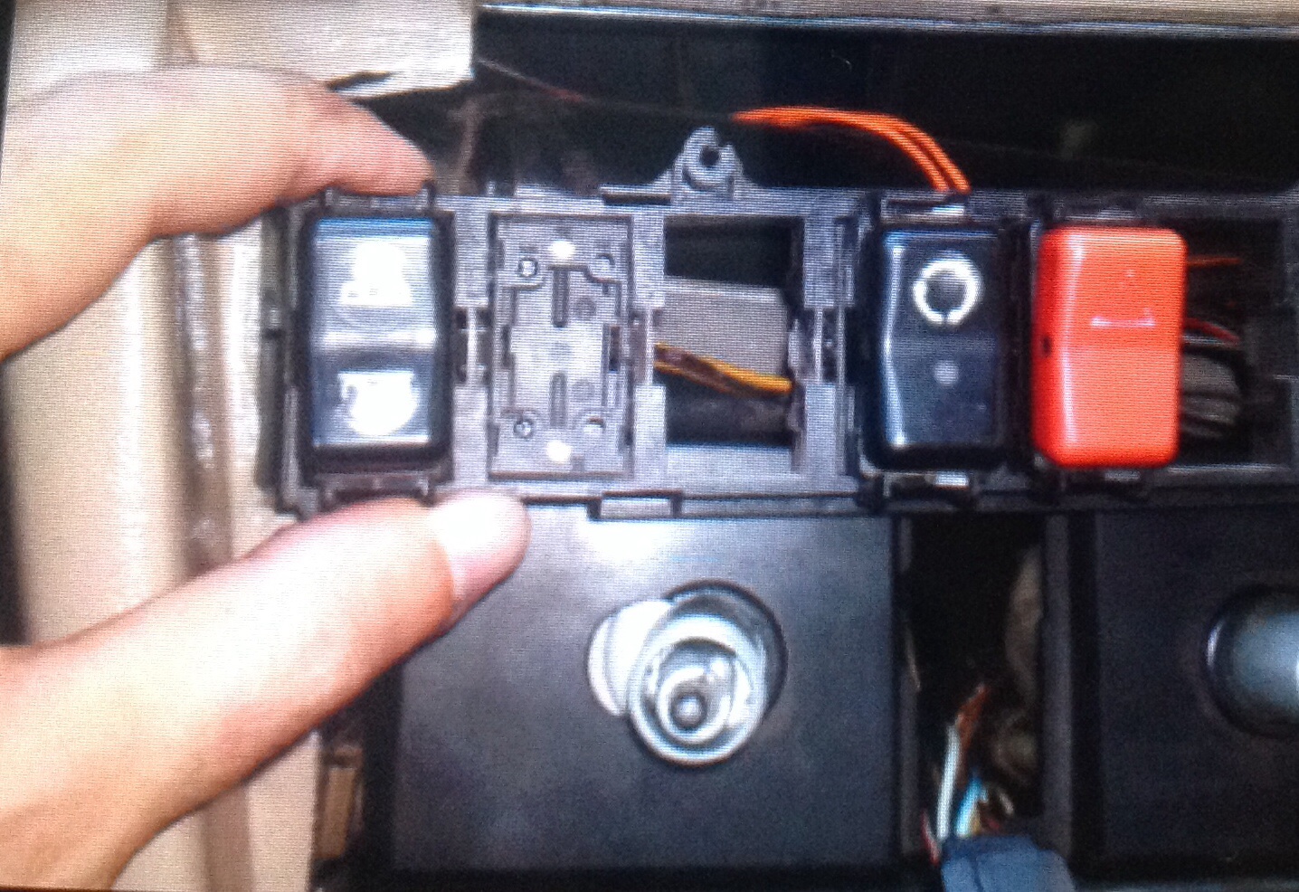

Приветствую всех, нужна помощь !!!Снял дерево и нашел пустой разъем с двумя контактами-теперь ищу подходящую кнопку. Сложность в том,что это кабрик( там есть "свои" глухие кнопки. )питание идет только при вклученном зажигании.Кто знает-что это может быть?

Вот на этом видео видно эту кнопку-индикатор, но я не шарю в кабриолетах поэтому чмотри сам: кабрик
Пригляделся - это фишка под диод индикатор не пристегнутого ремня безопасности. Диод сигналки идет следующий после этой, т.е. этот диод второй слева, а диод сигналки третий слева.

Ну так комбинации могут быть любые, в общем-то, и кнопки расположены в любой последовательности... Если это диод ремня, то надо просто включить зажигание, пристегнуть ремень и сунуть тестер в разъем. Есть напруга - не оно, нет напруги - значит ремень. Всё ж просто! :rolleyes:

На ремни не реагирует,похоже на диод...

Я вообще не электрик, но могу предположить, что он и не должен на ремни реагировать. Ведь стандартный индикатор ремней безопасности (W/C/T124), опять же ,если я не ошибаюсь, ни как не завязан на ремни безопасности. Открыл дверь, он поморгал, какое-то время и перестал, тоесть просто задержка по времени.

Возможно это индикация датчика переворота (Roll-Over Bar).
Выглядит вот так:

Индикатор на ремни есть, и стоит он как раз на этом месте, но мой на ремни не "але"...

А "диод" то не подходит, значит это что то другое!!!

Есть остатки разной мелочёвки от кабрика... только сначала нужно понять, что конкретно там стояло... и не колхоз ли там....

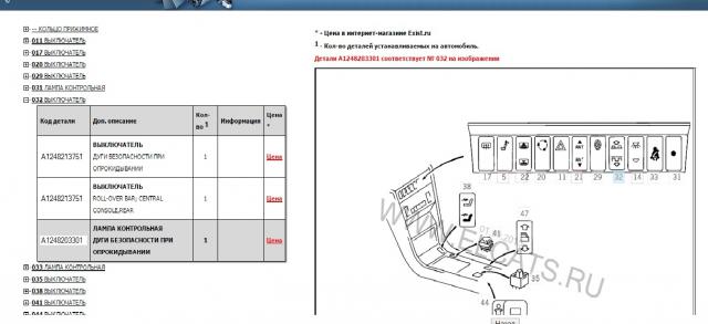

То, что там должно стоять - лампа-индикатор неисправности дуги безопасности (стр.8 - А124). А что там могли вкорячить за долгую жизнь - хз. Эта же лампа должна высвечивать коды ошибок.

Эта кнопка?

Ага, оно. Вот партномера, только у меня нет 100-%ной уверенности, что они относятся именно к контрольной лампе, а не переключателю дуги.В экзисте не так дорого стоит (с поправкой на редкость машины).

Каталог с номерами деталей на все 124, в т.ч. и на кабрик.
