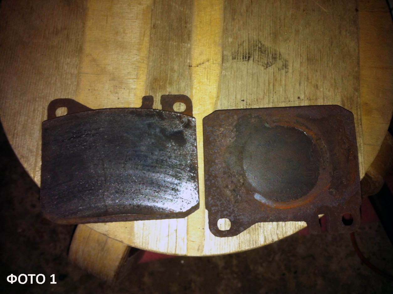

2. ремкомплекты НК и шаровый оптимал лучше в помойку. особенно шаровые. РК ищи с защитными экранами
1. Не уверен что колодки для ATE и Bendix одинаковые. У меня есть еще одни суппорта ATE, там колодки не такие. У них проточка посредине фрикционной накладки + закругленная во внутрь нижняя часть + сверление параллельное плоскости колодки в месте крепления датчика износа.
|_____| - Bendix
|_/----\_| - ATE
2. Что такое РК с защитными экранами?
persona_non_grata
  • Cообщений: 6843
  • Город:Витебск
    Велик colnago
Отправлено 25 August 2015 - 15:27
Колодки одни, просто вколхозили что было.
Велик colnago  :wub:
#5 ОФФЛАЙН   ЕГОР
ЕГОР
  • Cообщений: 2875
Отправлено 25 August 2015 - 16:15
|_____| - Bendix
|_/----\_| - ATE
Колодки абсолютно одинаковые, что для АТЕ, что для Бендикс. Разные производители могут делать на них разные проточки, но форма одинаковая.
РК это рем. комплект. Для передних суппортов желательно ставить ремкомплекты с защитными тепловыми экранами, которые одной стороной вставляются в поршень, другой упираются в колодку.
С права на фотке, золотистые.
Теперь понятно, рем. комплекты с экранами. Колодки думаю Teves прикупить.

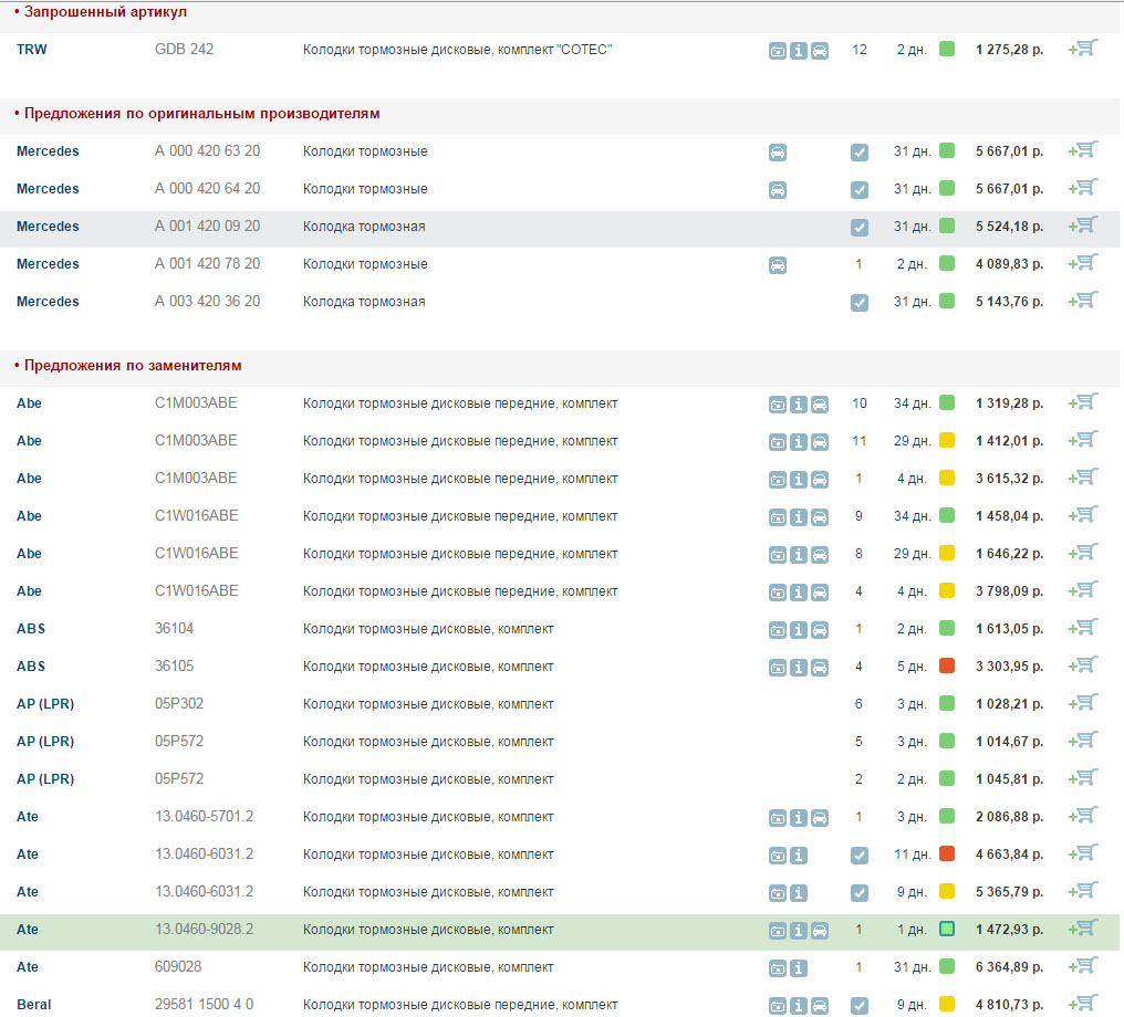

#16 ОФФЛАЙН   sheremet
Отправлено 06 September 2015 - 23:25
Давно курс евро проверяли?
ну я не настолько богат, что бы в экзисте покупать запчасти...да и кормить мне есть кого, без этих тупых упырей.
даже если брать по 80р\1Евро, то как раз и получается пятак за комплект перед+зад.
заказывал колодки неделю назад.
Сообщение отредактировал sheremet: 06 September 2015 - 23:26

Отправлено 07 September 2015 - 00:52
По поводу Экзиста. Колодки тормозные задние А 001 420 06 20 - 701 рубль. Дорого?
W220 S 320 CDI 2001г.
#18 ОФФЛАЙН   Рыжий_Ап
Рыжий_Ап
  • Cообщений: 3458
  • Город:Москва/Мытищи
    w123 w203
Отправлено 07 September 2015 - 01:42
http://www.zzap.ru/d...ata=A0014207820
#19 ОФФЛАЙН   glock23
glock23
  • Cообщений: 151
  • Город:Брянск-Москва
    W123 240D
Отправлено 15 September 2015 - 12:31
Отличный ресурс. Давно знал что Exist не лучший в МСК магазин. Подумываю купить ГТЦ, оригинал по прежнему кусается, буду брать LPR.

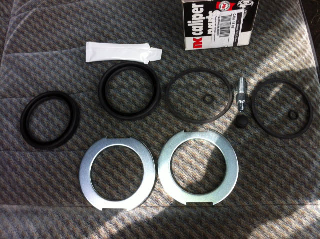

Отправлено 15 September 2015 - 12:44
Так как автор говорит что у него Бендикс, то на поршнях у него нет проточки.. и экраны там немного другие.
В ремкомплекте NK вроде как должны быть такие экраны... по качеству данных комплектов хотелось бы услышать аргументированные отзывы...
Не скажу что ремкомплект от NK супер по качеству, но резинки нормальные. На фото показан комплект целиком (NK 8833005).
