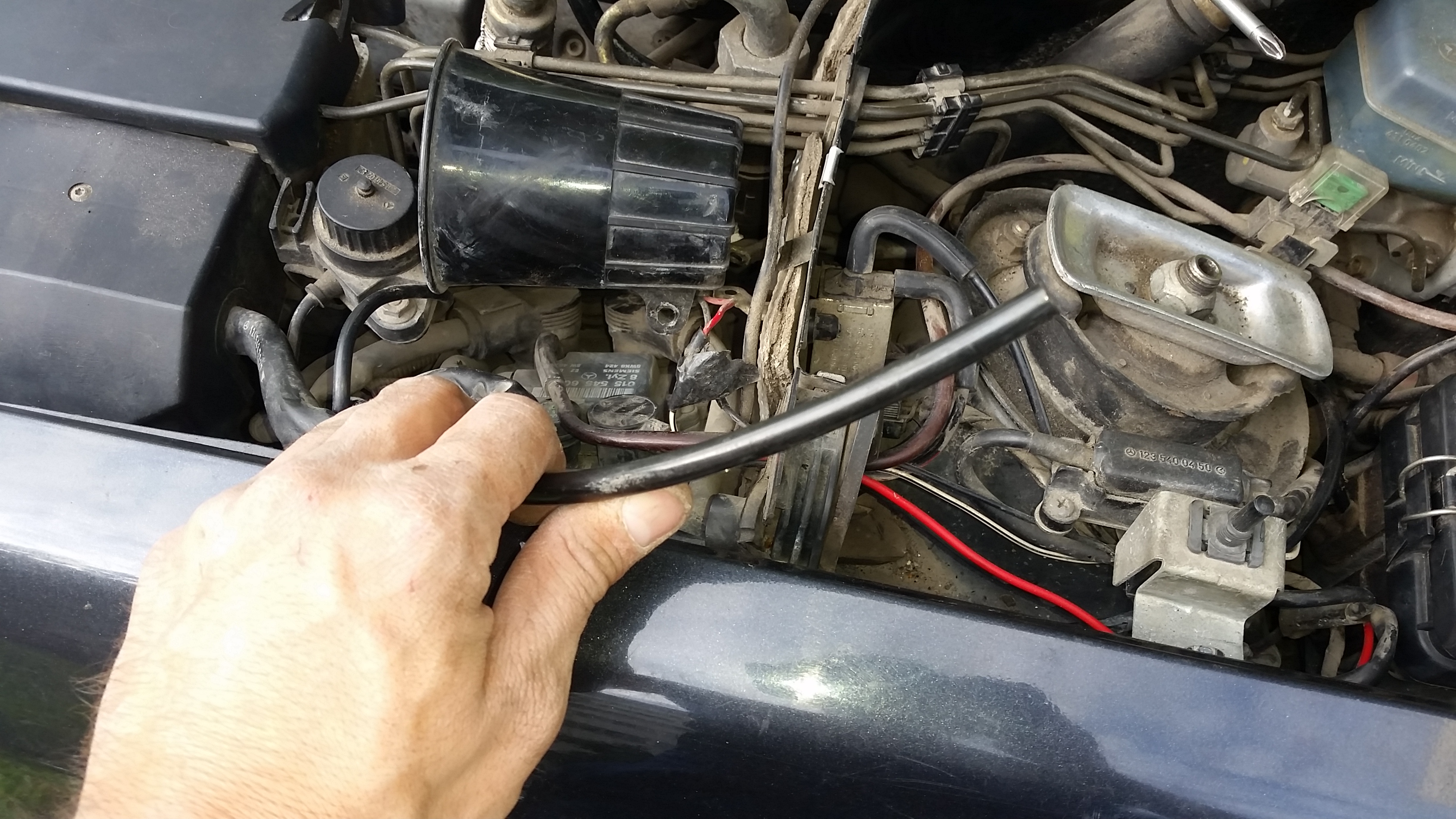

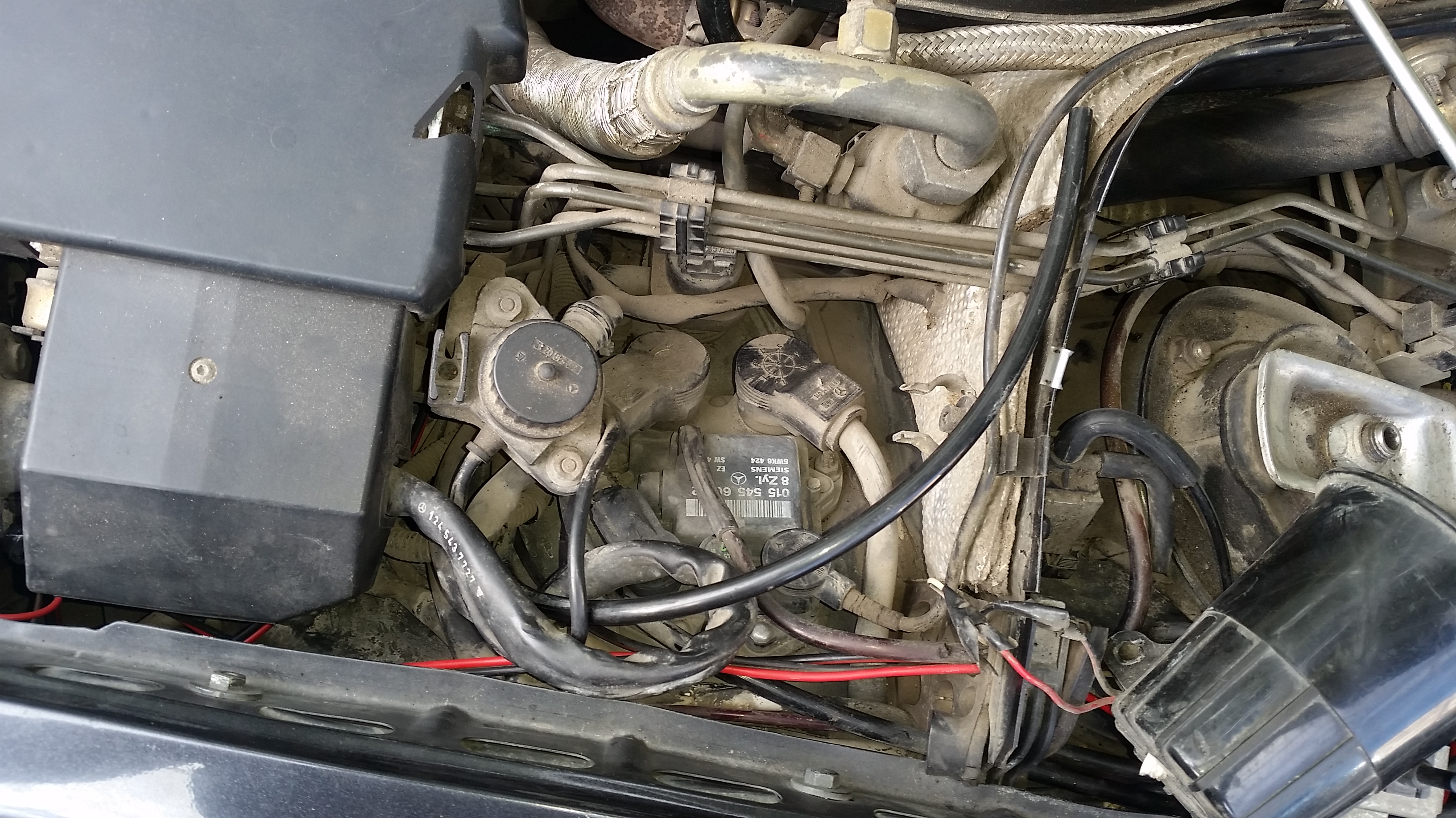

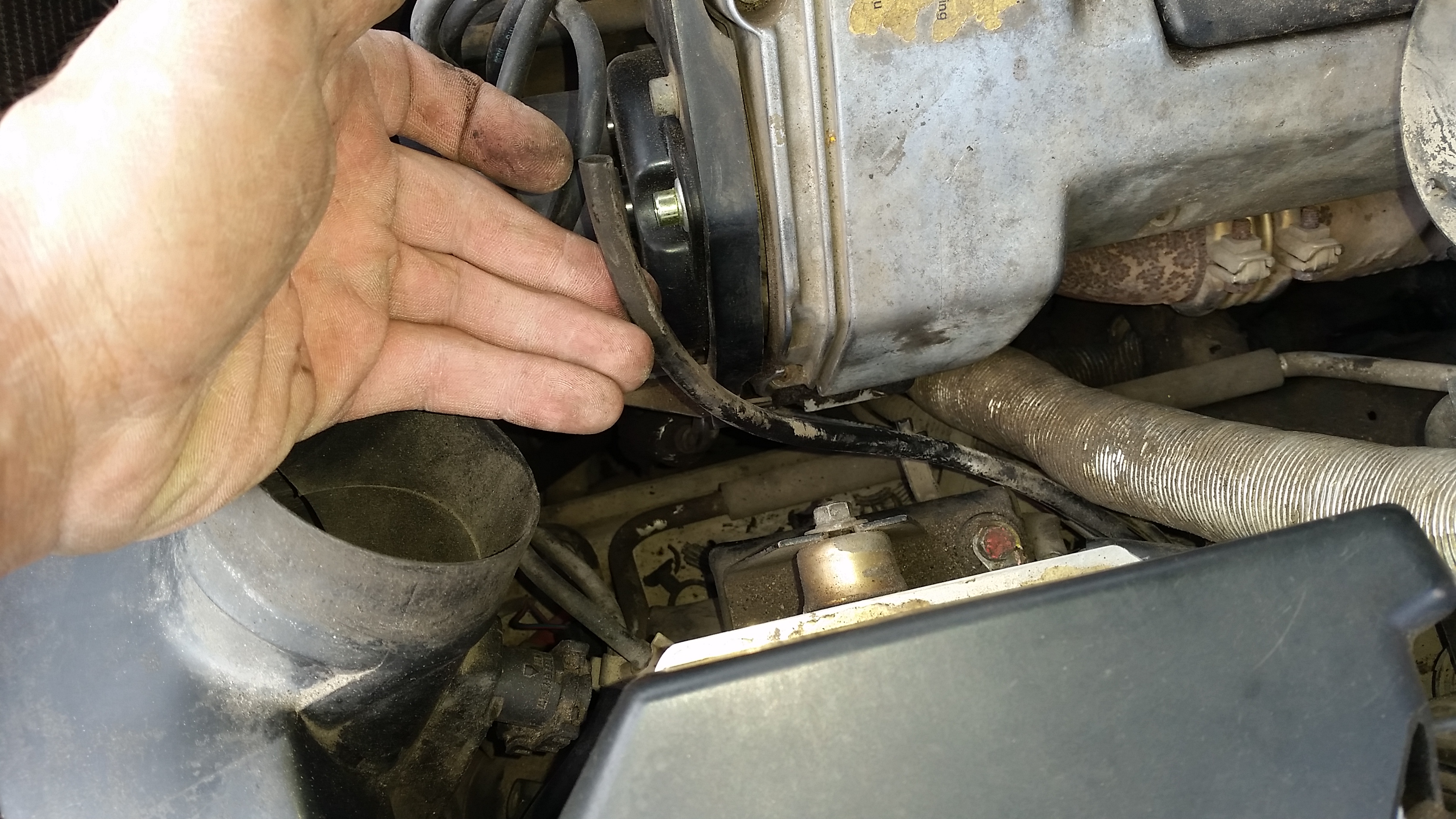

Ребята помогите найти куда соеденить трубку двигатель m119 4.2 w124 93 г.
Трубка похожа как с вакумника которая выходит , но чуть тоньше .
Заранее спасибо.
P.S. если есть такая возможность,сделать фото буду благодарен.

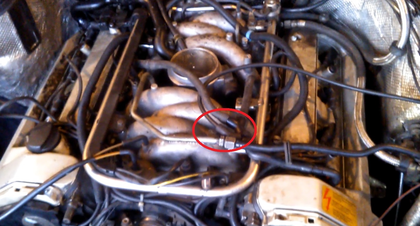

На двигателе в районе левой головы в тройник а на кузове под тормозными трубками на фото к клапану МОТ.

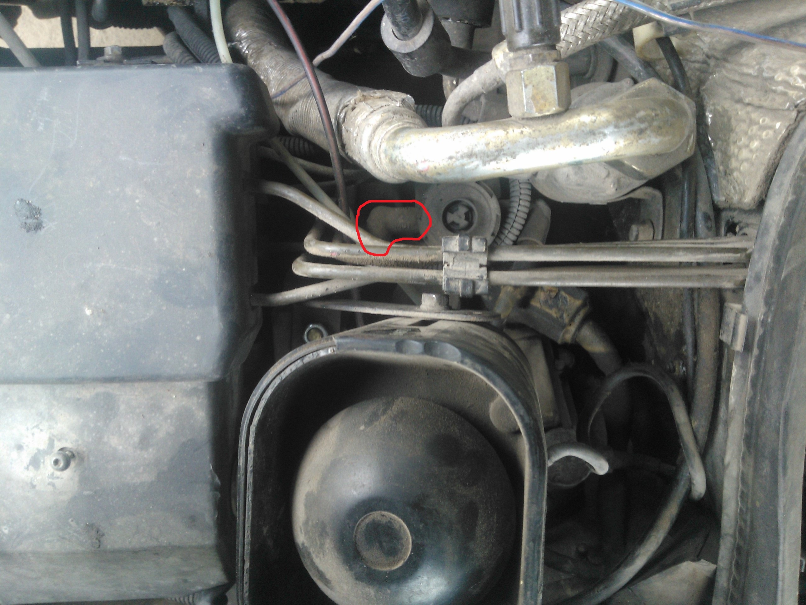

Один конец под нипелем трубки кондиционера, другой на тройнике(3 толстые и 4 отвод эта трубка) под картонных газов

Отправлено 29 August 2015 - 19:19
Уважаемый, если вас не затруднит и если есть такая возможность, сделать пару фотографий буду очень благодарен вам , так чтоб душу успокоить . :redface:
на старых)) снимках выделил...
