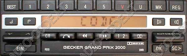

вот фото магнитолы, подскажите как набрать 0, если его нет на клавишах ?
Becker Grand Prix 2000 (BE1319)
p/n A 003 820 20 86
После включения питания, на дисплее высвечивается CODE.
Кнопками "1", "2", "3" и "4" вводите код. Кнопка "1" соответствует первой цифре кода, кнопка "2" - второй и т.д. Каждое нажатие на кнопку изменяет цифру кода на 1 по кругу. Для подтверждения, нажмите кнопку AUTOMATIC. Магнитола включится (Google поиск).
