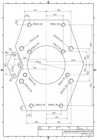

Я человек тут новый, но в спамеры не спешите записывать, вопрос реальный, надобность в реализации тоже :bangheat:
так сложились звезды что стал я обладателем длиннобазной(4.25 борт) бортовой газели, сменившей не мало моторов ввиду астрономичекого пробега (машина знакома по конторе), возила воздух в целом пепелац вполне живой, апофеозом игр с 406 стала расточка под поршневую группу 409 и покупка за немалые деньги коленвала от 409, обкатку прошел отлично, но после вполне прогнозируемо лопнула перетиоченная гильза (кто не знает 405/409 блок идентичны и гильзу имеют мало того что большего диаметра так еще и с более толстой стенкой) устал вообщем....
в отдалении тем временем стоял 123 с 2.2 дизельным который никак не хотел продаваться (но радовал расходом и неприхотливостью)(и к сожалению ушел в разбор на днях), погуглив нашел канал уазтех на ютубе, где это подробно описывается, нашел чертеж плиты, железяку даже нашел толщиной 25,но ! не тут то было, сняв на днях кпп отказалось колокол несъемный......
и вот собственно вопрос. какова цена вопроса кпп с отъемным колоколом??? и ставил ли кто то в газ/уаз мотор всборе с кпп и как делался переход с мерсо фланца на кардан газ.
P.S.; соляру по 25 имею, оч хочется, если кому то интересно, фото позже могу скинуть. Спасибо!

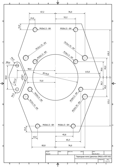

чертеж переход на колокол уаз, газовский на 2 отв отличается только.
Лучше "плохо" ехать чем "хорошо" идти

Ставили и не один раз ОМ616 на Газели. Двигатель соединяли с Газелевской коробкой через план-шайбу (плиту).

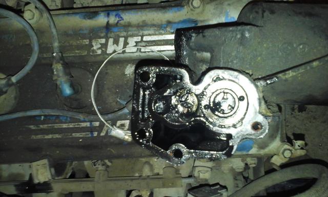

совершенно случайно оказалось что фланец от жиго кардана практически идентичен по вн.диаметру с внешним диаметром вторичного вала кпп газ, в честь чего тотчас была распотрошена газелевская коробка))
попробовать к сожалению не получилось, вернусь в город чрз 10 дней :moderator:
с виду оч душевно получается, но надо мерять...
а подробности?
корпус фильтра брали от автобуса, смотрящий назад? или переделывали под навертный?

а подробности?
Да корпус масляного фильтра ставили бусовский, тот который смотрит в низ.

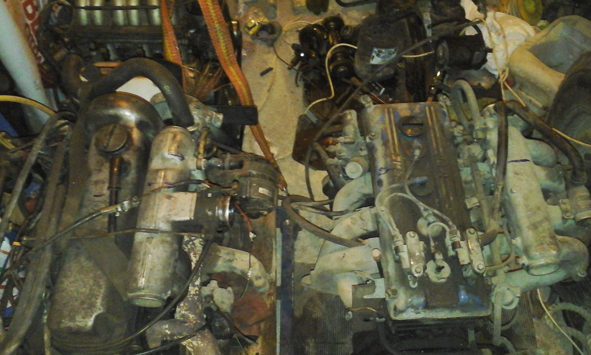

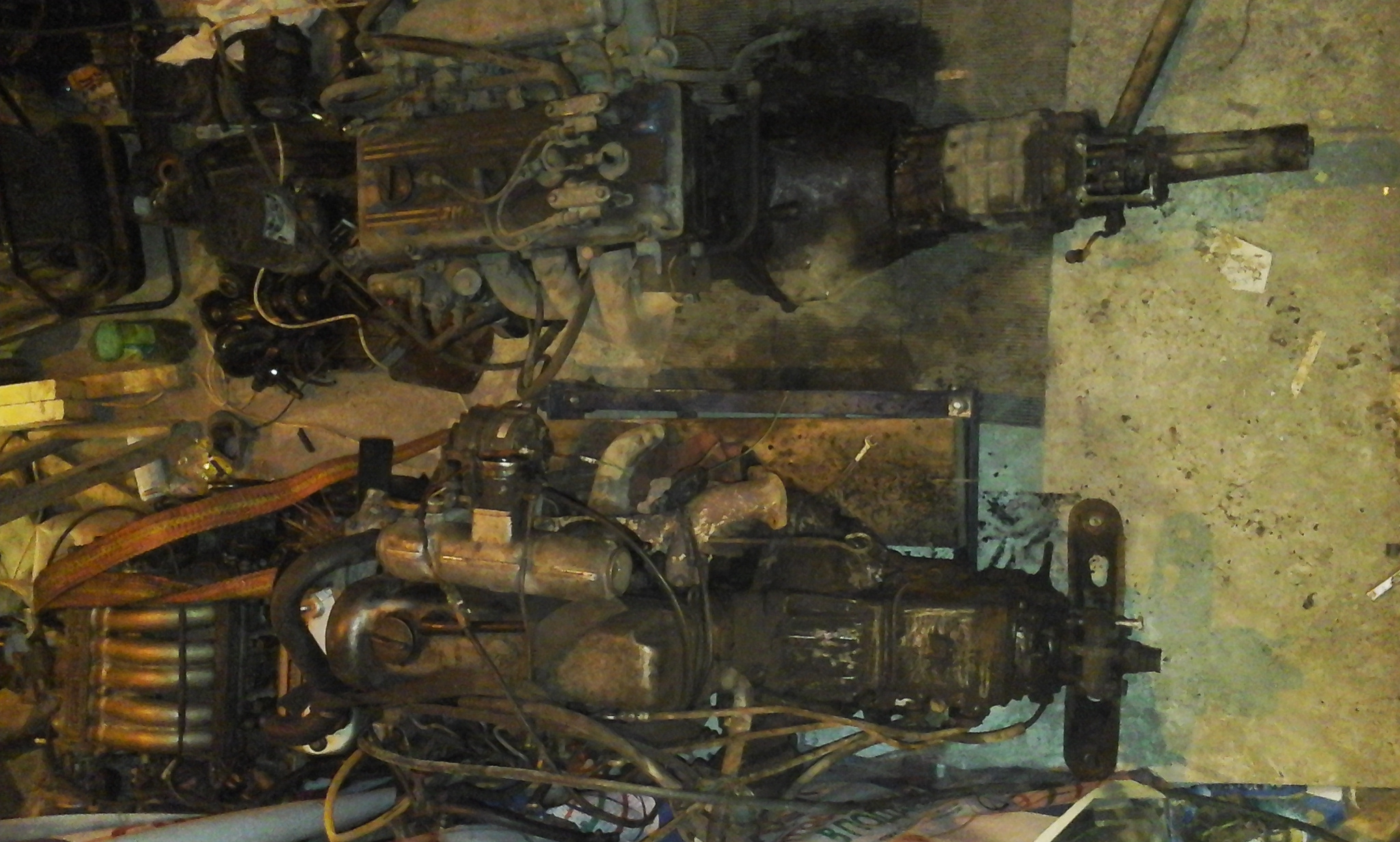

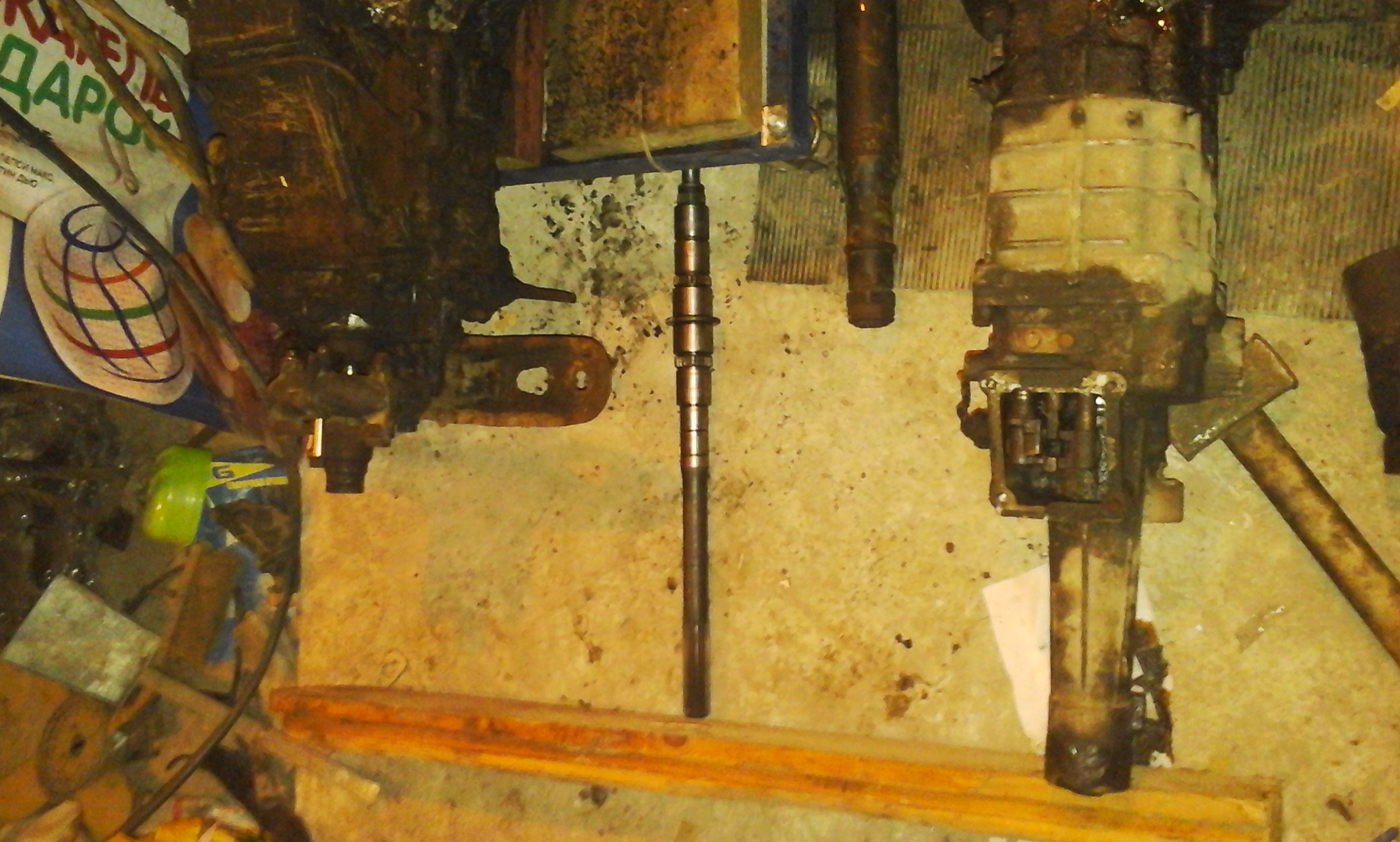

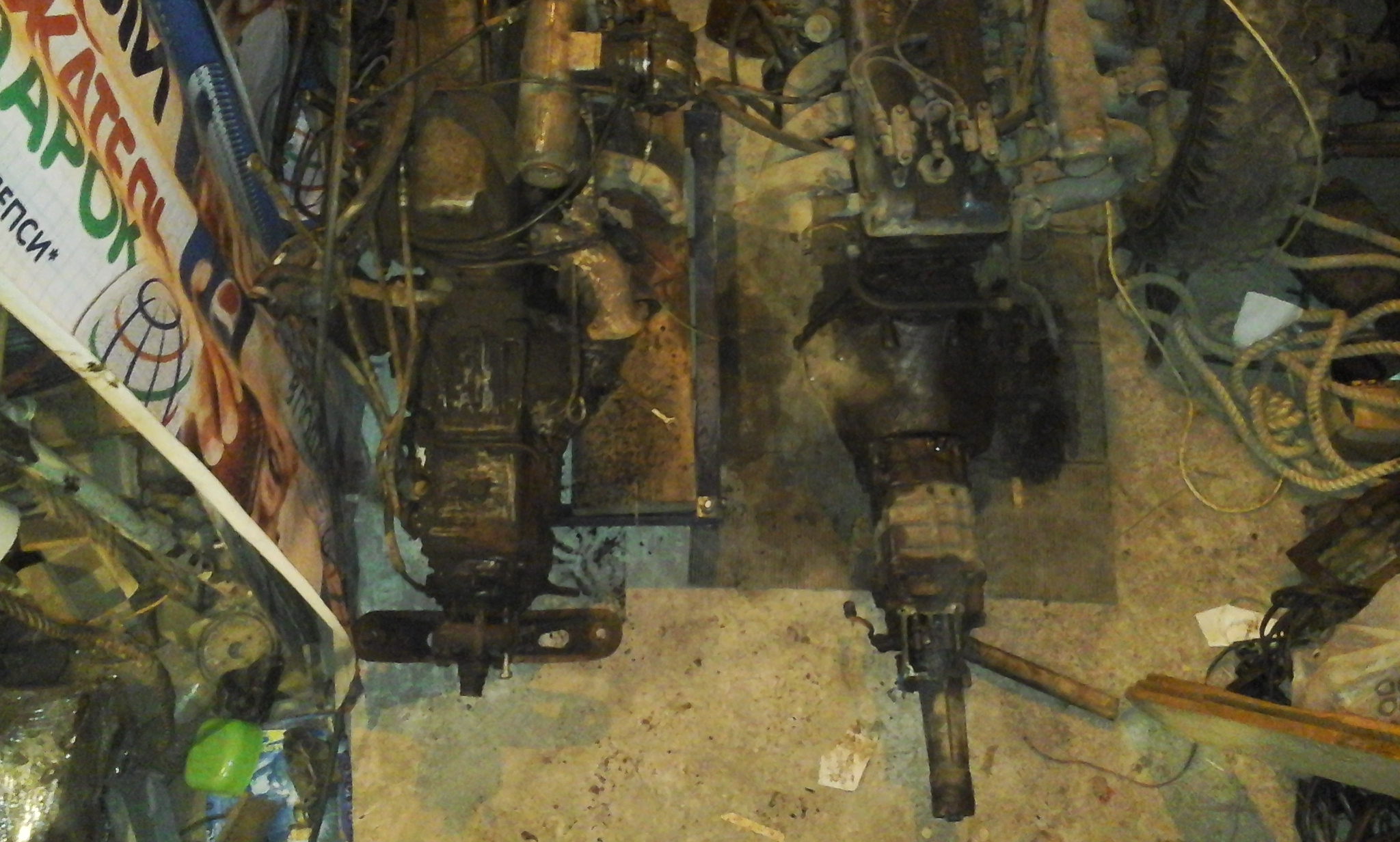

Сравнил моторы, начинаю лапы делать...
размеры если кому то интересно позже напишу :moderator:
обратил внимание что на ютуб канале новые лапы к раме обваривали, как думаете опасно ли это???

#11 ОФФЛАЙН   DOS_Executor
DOS_Executor
  • Cообщений: 2266
  • Город:Белгород SITY
    W123 200TE, 240D
Отправлено 24 September 2015 - 08:54
Зря такой мотор взял, нифига не будет ехать, надо было 2.4 нового образца и с буса желательно сразу, чтобы с коллекторами и масляным фильтром не париться!
Сообщение отредактировал DOS_Executor: 24 September 2015 - 08:56

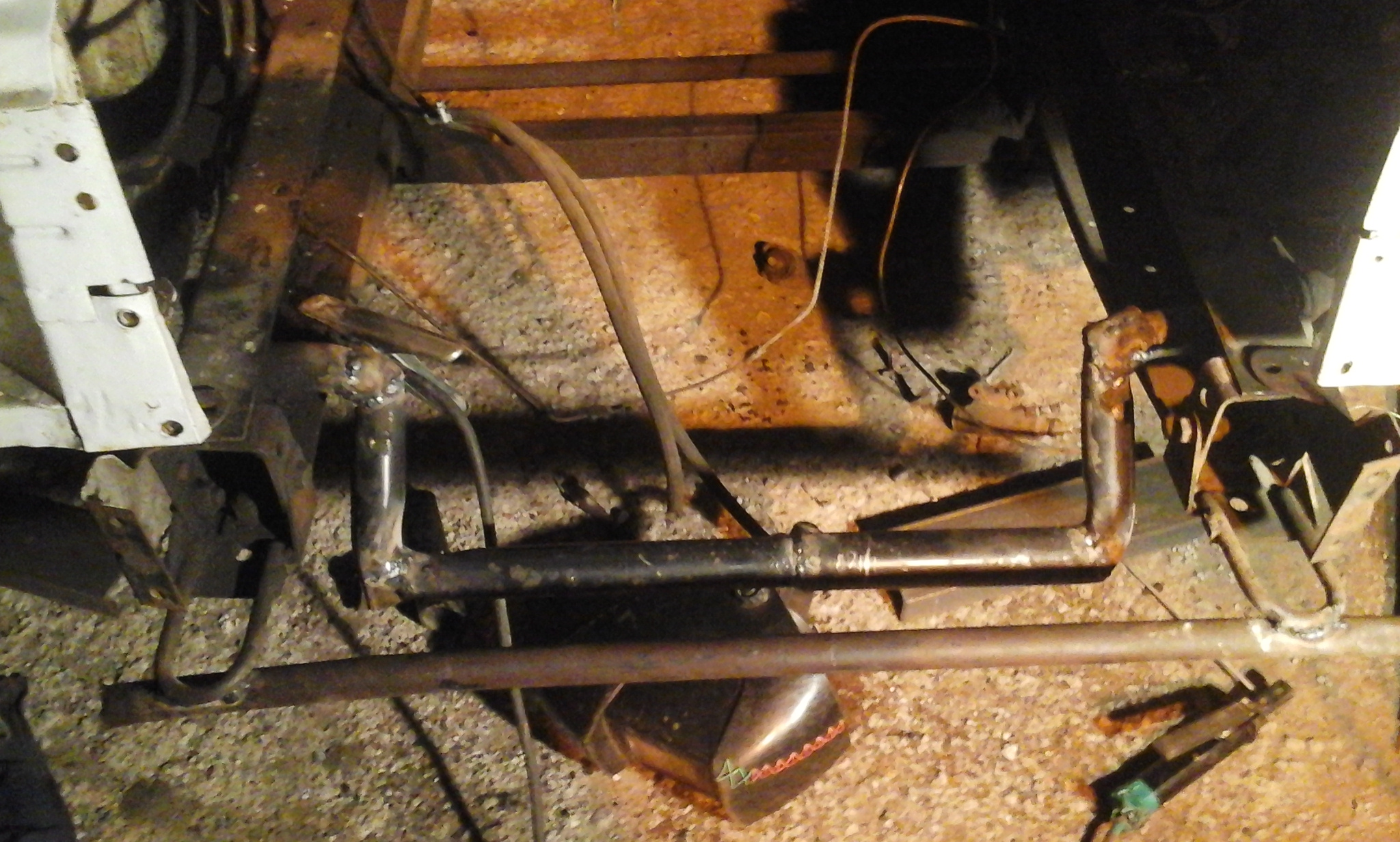

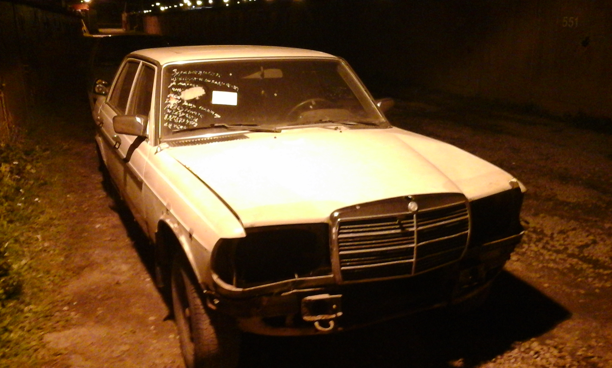

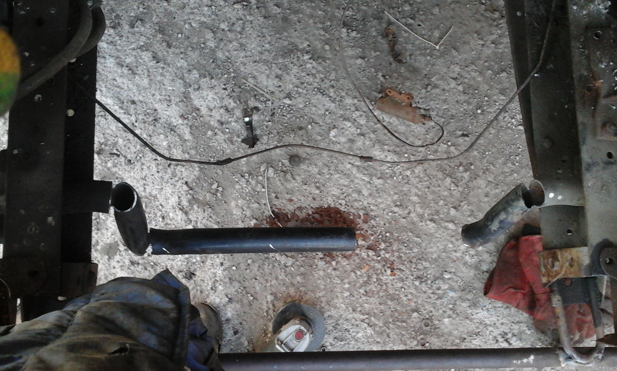

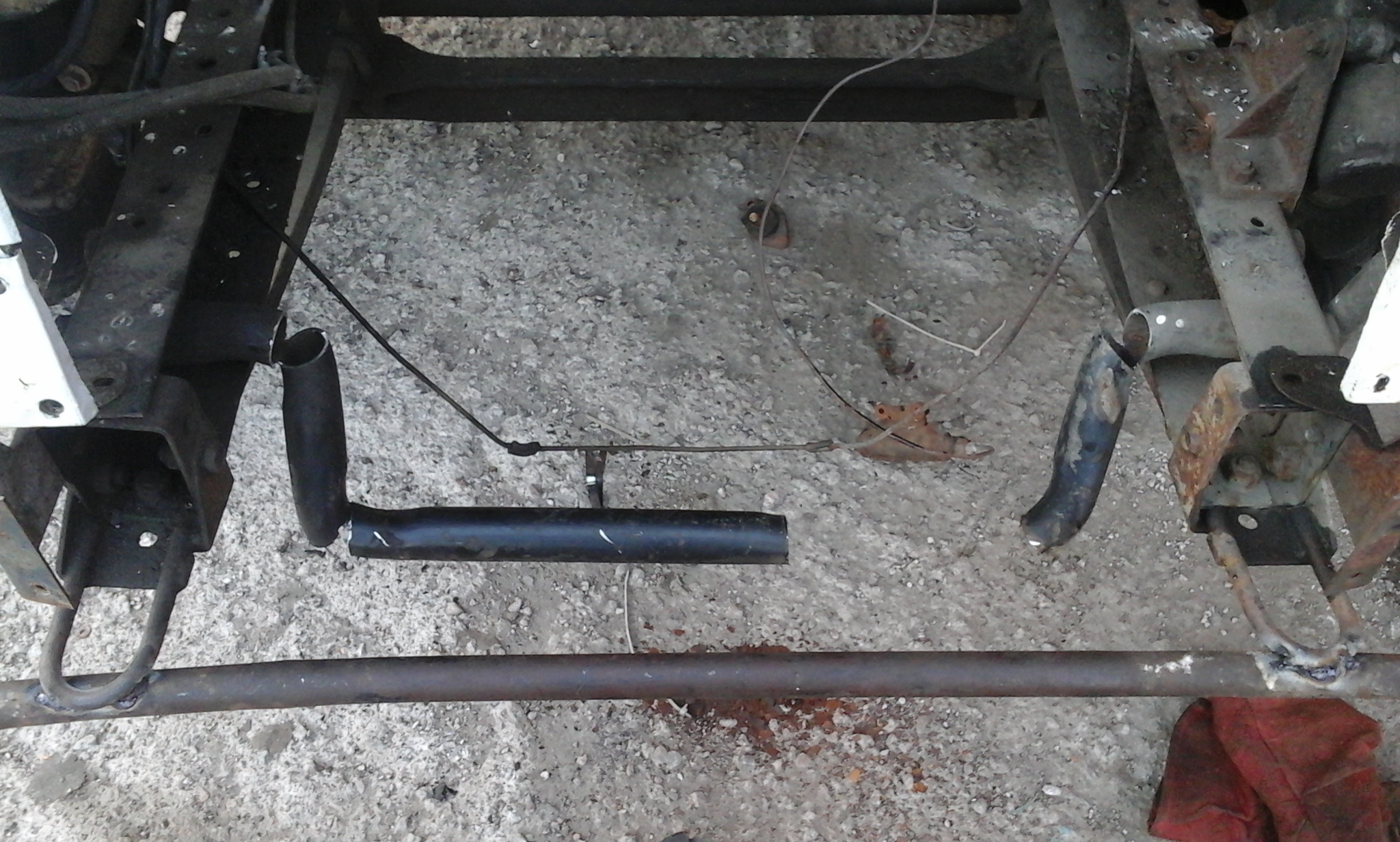

Отправлено 08 October 2015 - 02:54

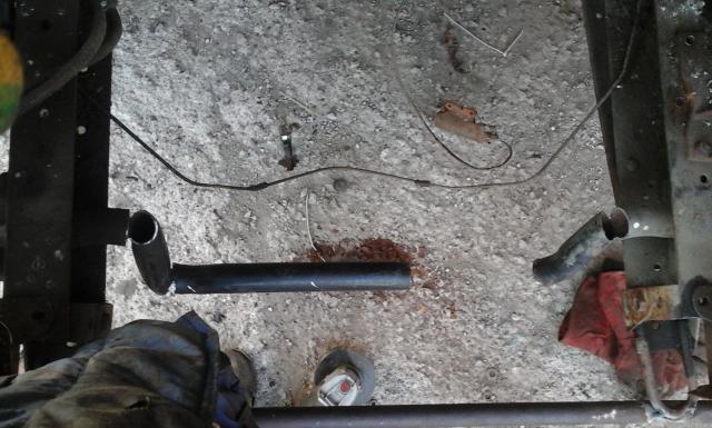

Эпопея продолжается!
куплен другой донор, на сей раз с ОМ616 и без кузова, с астрономическим пробегом в 470000км но довольно бодрый :moderator:
концепция оставить мерсо кпп осталась, 3 часа потратил на изготовление переходов на раму из швеллера... фото позже
пришлось перекроить немного балку... мешала шибко, теперь мотор входит как по маслу.
ВСЁ ЕЩЕ ИЩЕТСЯ КОРПУС ФИЛЬТРА СМОТРЯЩИЙ ВНИЗ!!!!!!!!!! ПОД 5 БОЛТОВ
