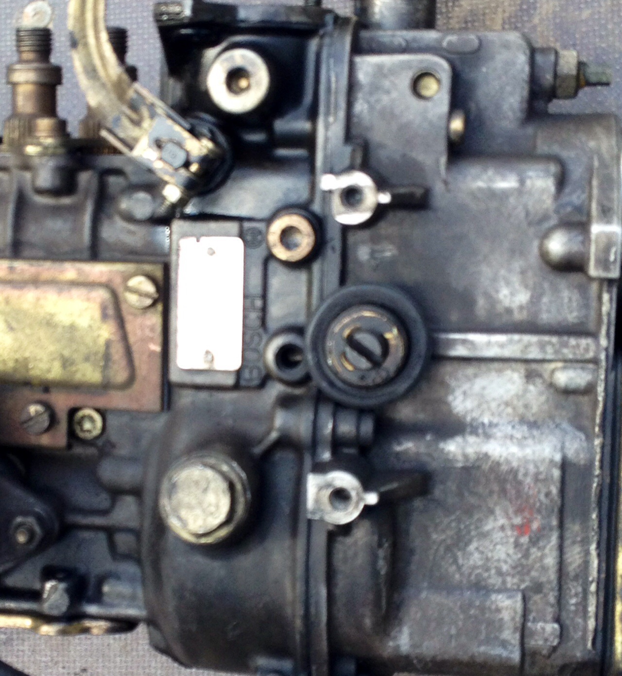

Подскажите номерок сальника на валу привода газа на тнвд тот который под стороной шайбой. Еще скажите какие хитрости по его замене.

#2 ОФФЛАЙН   Cannibal Mad
Cannibal Mad
  • Cообщений: 4369
  • Город:г. Лида, Беларусь
    W126, W123
Отправлено 30 August 2015 - 23:56
Если акпп нету, то и этот сальник не нужен.
Меняется просто - снять старый, поставить новый, больше ничего не нужно.

#3 ОФФЛАЙН   Red250D
Отправлено 31 August 2015 - 06:48
На фото НЕТ вала газа. Вал газа с другой стороны ТНВД. :laugh:
#4 ОФФЛАЙН   Tm-max
Tm-max
  • Cообщений: 108
  • Город:Мытищи
    G250TD
Отправлено 31 August 2015 - 09:32
Нужен номерок этого сальника, он у меня течет. Или по образцу подбирать.
#5 ОФФЛАЙН   Red250D
Отправлено 31 August 2015 - 09:45
В ЕРС номера этого сальника НЕТ. Т.к. ТНВД выпускал BOSH - надо искать в из каталогах. Мне меняли все уплотнительтные колечки в Мариуполе на "Дизель-Центре", а я забыл спросить у них парт-номера. Думаю что у топливщиков, которые занимаются ремонтом ТНВД и форсунок, они будут в наличии.
#6 ОФФЛАЙН   Cannibal Mad
Cannibal Mad
  • Cообщений: 4369
    W126, W123
Отправлено 01 September 2015 - 15:23
Как раз таки это и есть вал газа. Его другая сторона.
Не веришь? на заведённом двигателе покрути его отвёрткой.
Поздравляю вас, господин соврамши! :mrgreen: :mrgreen: :mrgreen:
В соседней теме нашёл: Кольцо уплотнительное вакуумного клапана, номер 1233040060.

#7 ОФФЛАЙН   JH
JH
  • Cообщений: 4321
  • Город:Воронеж-->Краснодар
    W201.126
Отправлено 01 September 2015 - 22:44
это не сальник, а пыльник, масло в ТНВД он не держит, а не дает пыли попадать в полость между ТНВД и устройством регулировки подачи вакуума на вакуумный модулятор АКПП.
#8 ОФФЛАЙН   Cannibal Mad
Cannibal Mad
  • Cообщений: 4369
    W126, W123
Отправлено 02 September 2015 - 08:41
Я знаю это, об этом же говрил вначил темы, однако человеку он нужен, вот я номер его и изыскал

#9 ОФФЛАЙН   Tm-max
Tm-max
  • Cообщений: 108
  • Город:Мытищи
    G250TD
Отправлено 02 September 2015 - 09:07
У меня от туда сопливится масло. Что мне нужно поменять? Про пыльник понял. Теоретически там под пыльником должен быть сальник. Кто знает?
#10 ОФФЛАЙН   Cannibal Mad
Cannibal Mad
  • Cообщений: 4369
    W126, W123
Отправлено 02 September 2015 - 09:09
Если правильно помню - обычное колечко круглое в диаметре 12х8

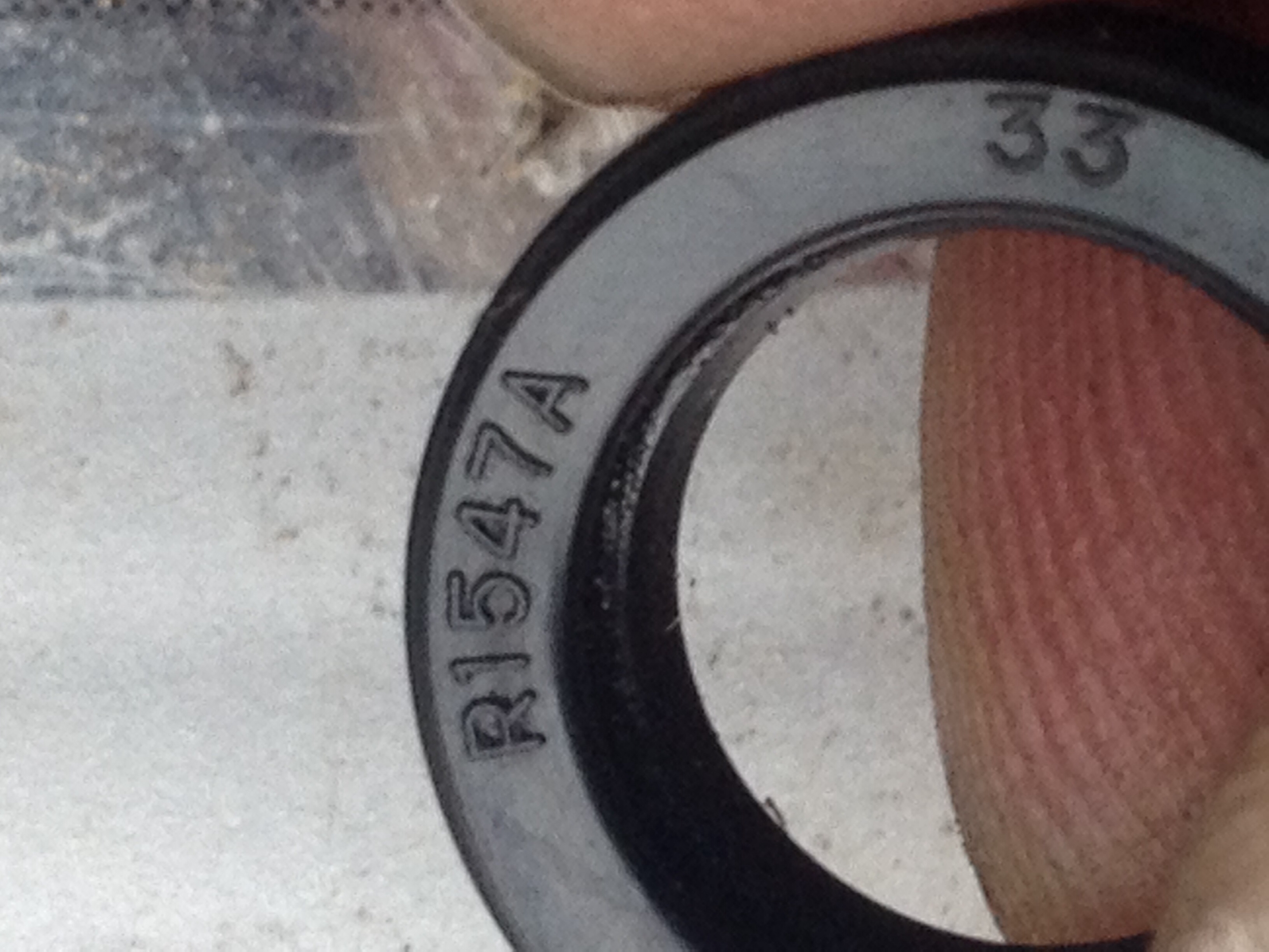

#11 ОФФЛАЙН   Tm-max
Tm-max
  • Cообщений: 108
  • Город:Мытищи
    G250TD
Отправлено 07 September 2015 - 09:35
Там стоит уплотнение с размерами 17x11x4

#12 ОФФЛАЙН   Red250D
Отправлено 07 September 2015 - 21:48
Дык у меня негде отвёрткой крутить!!! :biggrin: А у меня там вакуумный регулятор стоит!!! Мне в Мариуполе на "Дизель-центре" колечки эти меняли, на валу газа и на глушилке. Человек открывал какой то специальный каталог БОШ у себя на ноутбуке и смотрел там партномер и параметры сальников и колечек.
Так что насчёт соврамши - это зря :rolleyes: :biggrin:
