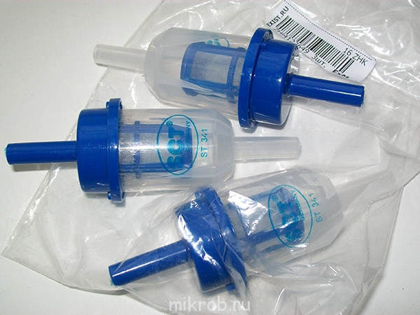

Извините за нубастий вопрос, дай проблему тоже. Суть, "солярный" шланг треснул - бак до сухого. Заменил шланг, соляры долил, стартером накрутил (много) - глухо.... Задираю капот смотрю в таком фильтре(перед твнд) пусто снимаю шланг с твнд и тяну легкими соляру (подкачка ручным насосом была безрезультатной) о5 кручу стартером и завел. Суть проблемы тупо едет, вялая как то(. "завоздушен твнд" что делать?

Если мотор работает ровно,то подожди со временем воздух весь сам выйдет.Фильтр то поменял?
Может сдесь и собака порылась? Просто не работает подкачка или воздушит?

Если завелся и едет, хоть и тупо, то в ТНВД уже скорее всего воздуха нет. Смотри клапана на ТННД(подкачивающем), скорее в нем проблема, или что то попало под тарелку клапана или уже им время пришло. Как временная мера у себя врезал клапана невозвратники с жигулей в шланг перед насосом и после.
