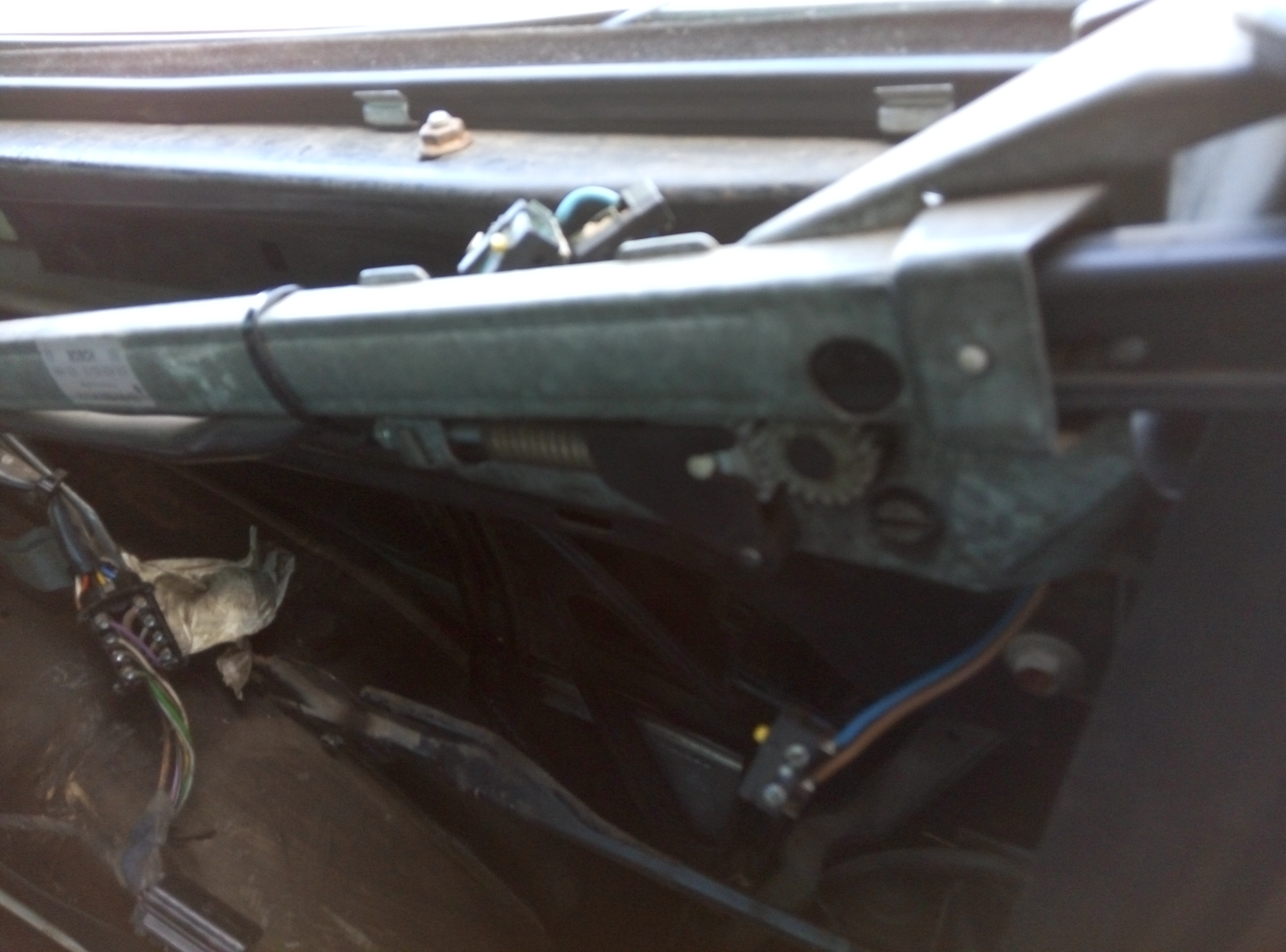

Всем привет, нужна помощь. Схема, может комментарий, кто сталкивался и прочее.
Сегодня весь день убил на то , чтобы понять , как работает данный кронштеин, но лишь голову сломал. Проводов много, толку мало. Основная проблема, кранштеин едет только вперед, а назад уходить если поменять полярность на моторчике, либо руки приложить.... Как это работает, по какому принципу не понятно (((. ВЫРУЧАЙТЕ!
Еще один момент , это чудо техники, имеет 3 микрика... 2 по направлению кронштейна , и один(на фото) весел снизу когда снял... он вообще для чего? на него идет провод с питанием 12В , но методом исключения, пользы никакой не несет.

создал сегодня тему, насколько мне электрик объяснил там два микрика, один на выход, второй на вход, на направляющей замыкатели.

Все микрики Должны быть прикручены! нижний - тем более! поставь его на место и будет тебе счастье))))) сам с подавалкой разбирался сегодня- микрик один треснул и только назад ехал
