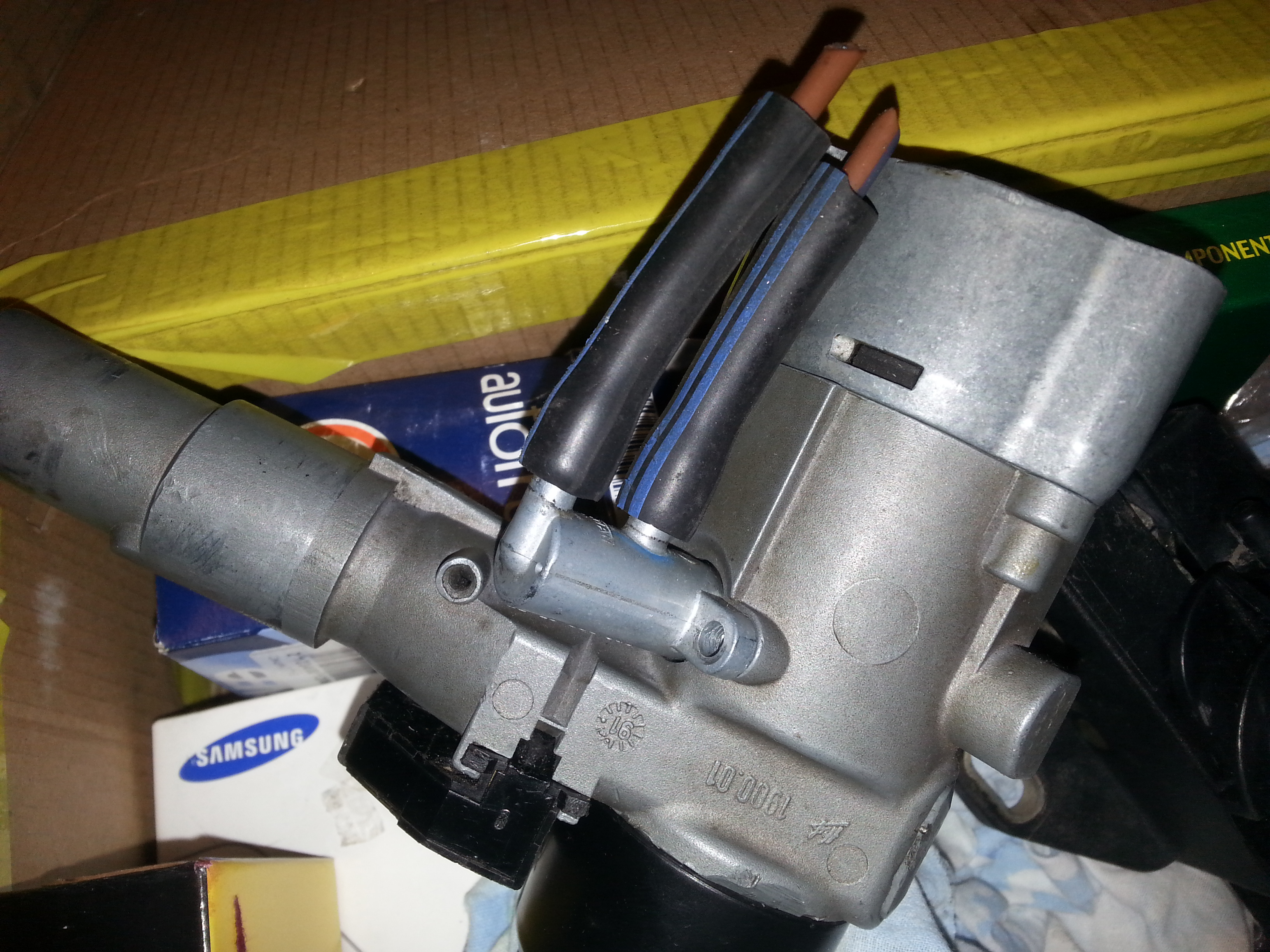

Вот фото самой глушилки на замке:
Теперь вопрос: Правильно ли я думаю, что трубки на глушилке при повороте ключа в положение выкл, либо если вообще ключ достать, должны продуваться только между собой? У меня в этом положении ключа есть подсос воздуха.
В положении ключа вкл, трубка с синей точкой воздух подсасывает, трубка без метки не продувается вообще.
Вакуум есть, насос рабочий, тормоза отличные, глушилка на ТНВД напрямую работает отлично.
Работает так: При работе двигателя трубки на замке "разъединены" и вакуум с тройника не подается на глушилку. При повороте замка на выкл, трубки на нем "соединяются" и вакуум от тройника тянет глушилку вниз, топливоподача прерывается, двигатель глохнет. Если есть подсос, то вакуумного усилия может не хватить для того, чтобы потянуть глушилку и двигатель будет молотить. Проверить просто - при зажигании вкл трубки на замке "разъединены", при зажигании выкл трубки на нем "соединены". И еще - та трубка, которая при выкл зажигания продувается, должна подключаться к глушилке, которая не продувается - к тройнику вакуумного насоса.

Замок у меня снят. Открутил глушилку и из нее высыпались все потроха. Должно ли так быть, или они должны как-то фиксироваться внутри корпуса глушилки. Думаю отсюда и подсос, что корпус не герметичен.
Глушилка, в общепринятой терминологии, находится на ТНВД, на замке просто клапан.

С выключенным зажиганием хоботы клапана замка соединены между собой.
С включенным, хобот, идущий к вакуумнику, затыкается; хобот к глушилке соединяется с атмосферой (продувается свободно).

Сам клапан должен быть запакован, или внутренности должны свободно из него вываливаться?
Клапан на замке должен быть запакован там мет стержень утапливаеться пластиковой круглой штукой с замка

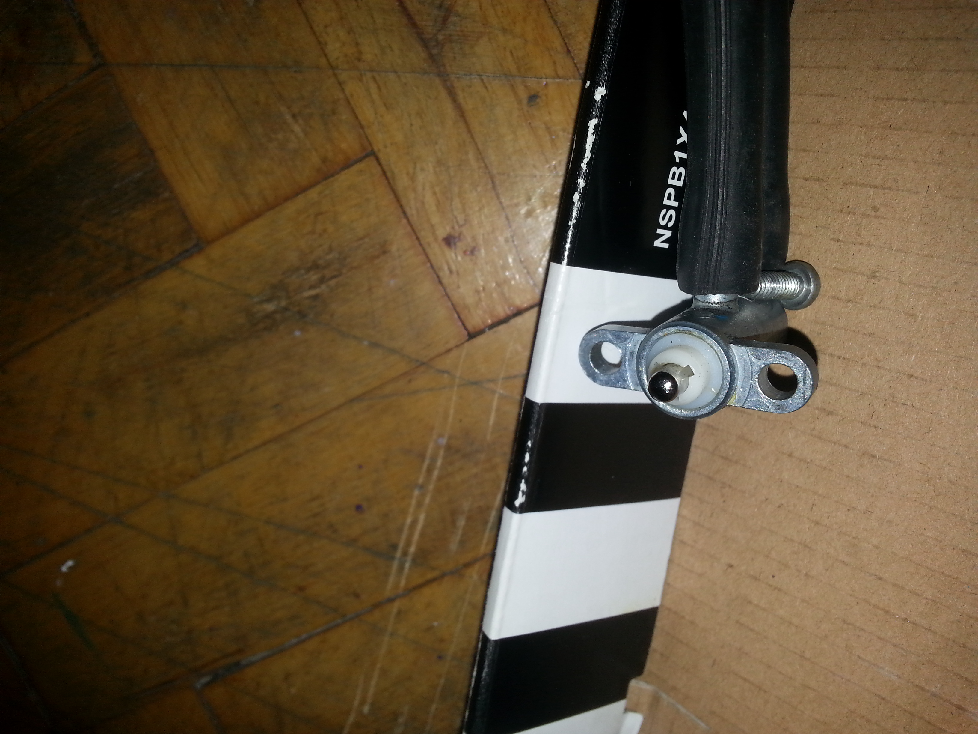

Сейчас держу в руках исправный клапан при выключенном зажигании трубки не продуваютьсяа при включенном дуеться в обе стороны.
Вот клапан,абсолютно запакован
Сообщение отредактировал Sergey.V: 31 August 2015 - 20:17

Отправлено 31 August 2015 - 20:21
Спасибо за иллюстрированный ответ. Уже все сделал. По вакууму осталось разобраться с корректором фар..)
