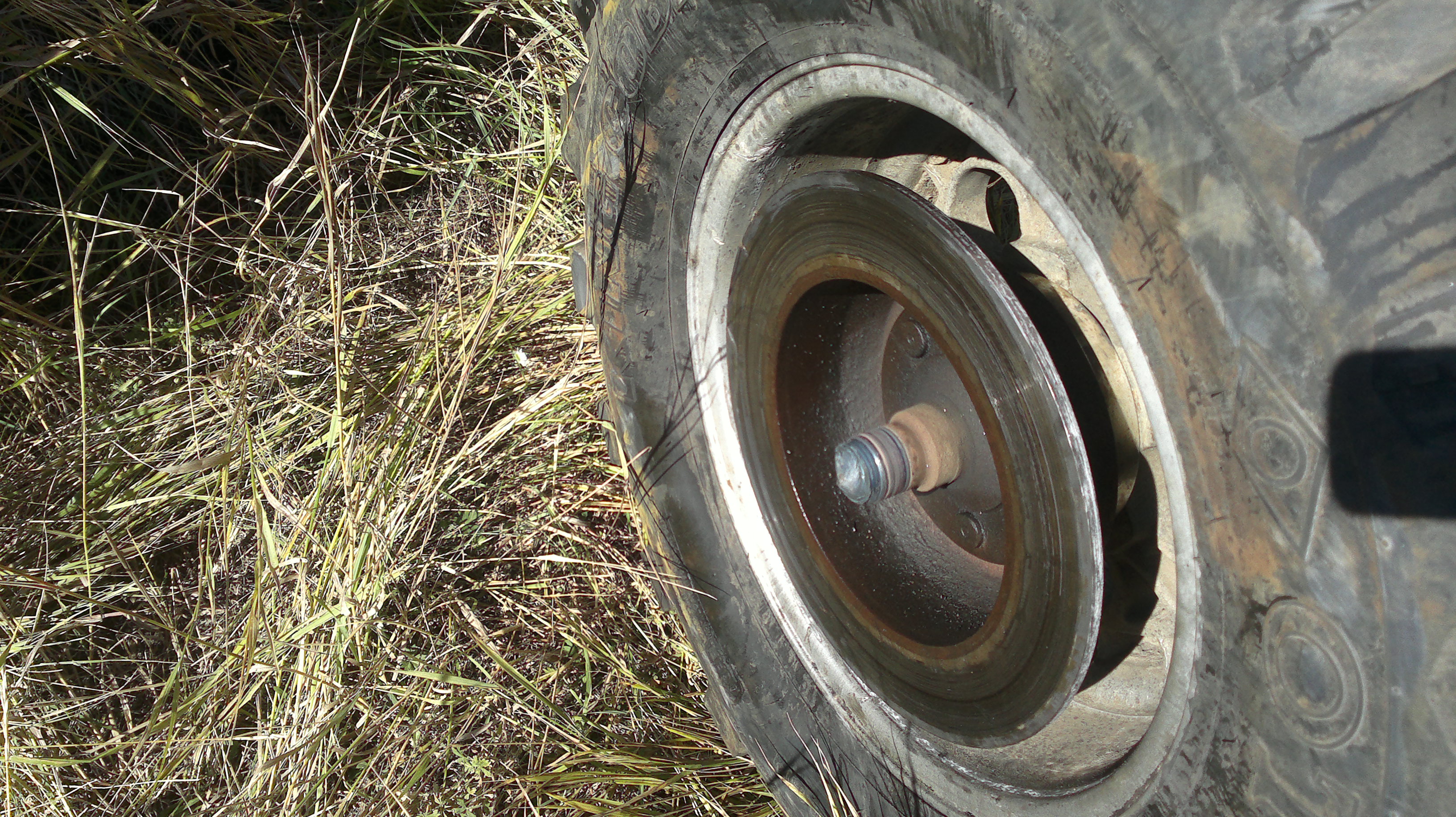

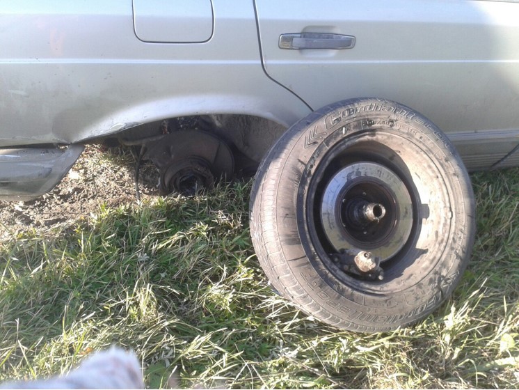

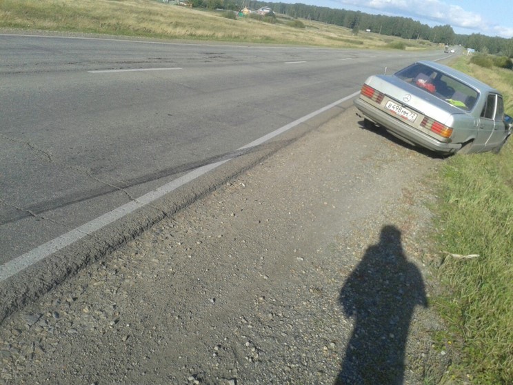

Авто не моё, у одного человека оторвало на ходу ступицу колеса, из-за чего обычно отрывает колесо на 126, там почти самая надёжная подвеска, и что могло ещё после этого пострадать ?

ездили на джип фест и у Женьки тоже самое. Заклинил подшипник и ...

я к тому спрашиваю, что там теперь ещё делать придётся ему ? ну допустим редуктор менять скорей всего рычаг новый, ещё что может быть ?

Подшипник, возможно ступицу, суппорт, тормозную шлангу. Рычаг скорее всего живой.

Могло после такой херобары подрамник оторвать ? или редуктор ? Мне кажется там нужно только рычаг под замену, потому что ступицу от рычага оторвало , шланг тормозной, привод и скорей всего крепление стабилизатора приваривать придётся, мне так кажется .

Леха ты не поверишь, но это чудо было у меня. Сцепление кончалось прямо у меня на этом авто. Я еще удивился тому: что у хозяина стальные яйца, что отправился из Тюмени в Севастополь с таким техническим состоянием авто. Обратной дороги авто не выдержало и начало просто разваливаться. Там не просто лифт в подшипниках был там такое впечатление что их там и вовсе нет. Вот и оторвало.
П.С. Пару месяцев назад тоже на 126-м колесо оторвало у земляка в Тольятти, правда передние. Срезал сошку поворотного кулака из за новых китайских подшипников причем лифтов и шумов не было вовсе. Ладно не на скорости все было и когда проехал жд переезд. Правда за авто хоть как то начали следить после старых хозов.
