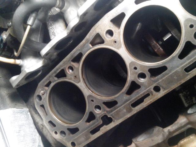

.мотор 102.922 троит...мотор карбюраторный пирбург 2ее.до ремонта мотор троил скидывая с 1го цилиндра провод измений в работе мотора нет...при скидывании с других свечей мотор работал хуже...проверка компрессии в 1 цилиндре дало 2-3 очка..в других 9-10. масло добавили в 1 цилиндр стало 9-10...решили кольца и решили их менять.....головку перебрали почистили поменяли маслосьемные ..гидрики и притерли клапана все посмотрели на предмет дефектов...вал в идеале чистый...поменяли кольца и коренные..все прокладки и собрали мотор...проблема осталась...на 1 цилиндре при снятии провода изменений в работе мотора не наблюдается...искра на этом цилиндре есть ..проверял...свечи менял...не могу разобраться...мистика..Поршня номинал..кольца и вкладыши номинал..мотор не точил...просто заменили кольца и коренные..компрессию не мерял пока после пробега в 1 т.км померяю с мотористом который делал..какие есть соображения??? Погадайте ??? Какие есть соображения???карбюраторщик говорит это мотор..

Прошу помощи совета мотористов колдунов мерсоводов...да и вообще у кого какие соображения....может обкатать колечки тысячу две...??????

Когда поршень в руке держал хорошо смотрел?

Да вроде все путем..поршня все целые..без трещин..делал не я а моторист
