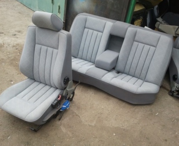

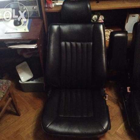

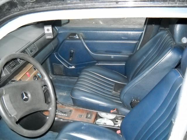

Добрый вечер. Уважаемые помогите осмыслить обивки сидений, что есть рестайл, дорестайл, спортлайн и лимитед эдишн.
Фотки взяты из инета с помощью великого Гугла)))
Синий салон явно дорестайл (это ясно), а вот черный стул дорестайл ? Если да, то может быть более поздних годов 124?

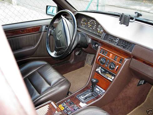

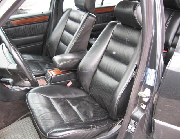

Теперь следующий вопрос... по рестайлу Отличие сиденья на одном 2 полосы, на другом 3-е полос

Дизайн кожаных сидух отличается от тряпчаных.
По коже следующее:
1. С вертикальными полосами - все ДО рестайл
2. 2 горизонтальные - рестайл комфорт
3. 3 горизонтальные - рестайл спортлайн, плюс там увеличена боковая поддержка
4. Кожа бывает механика, электро, электро с памятью, с подкачкой. Опции никак не влияют на форму сидений

Тогда вопрос если сиденья оба дорест, почему разный дизайн.
Нижние бежевые бывает такой пошив только из кожи, или такие модели они тряпка?

Вставлю свои 5 копеек.
1) У кожи рестайловой только 2 варианта покроя, те что на Ваших фотках: спорт лайн и обычное. Других вариантов нет.
2) По кожанным ДОрестайлам: там скорее всего просто в разные года выпумка чуть разный дизайн (либо это черное сиденье вообще не от 124-го, а от 126-го например, но тут могу ошибаться)
3) По тряпке всё верно, серый салон на фотке - это рестайл обычный, тряпка так же как и кожа была и спортлайн, так же имела горизонтальные подушки, как на коже, только на боковых поддержках нет закругленной прострочки и исполнение ткани "шотландская клетка". Ни разу не видел трчпочный спортлайн, чтоб он был не "шотландская клетка".
4) Комбинированный спортлайн еще есть: середина - тряпка "шотландская клетка", боковины - кожа.
5) Велюр. Тут сложнее. Покрой рестайловых и дорестайловых сидений у велюра одинаковый - горизонтальные полосы, по типу, как дорестайловая кожа. Так же есть велюровый спортлайн - покрой заднего дивана, как у кожи. Как сшиты передние спортлайновские велюровые сиденья я не знаю, не видел.

Спасибо, чёрный дорест с W124, у меня до перекидки стульев стоял такой же.

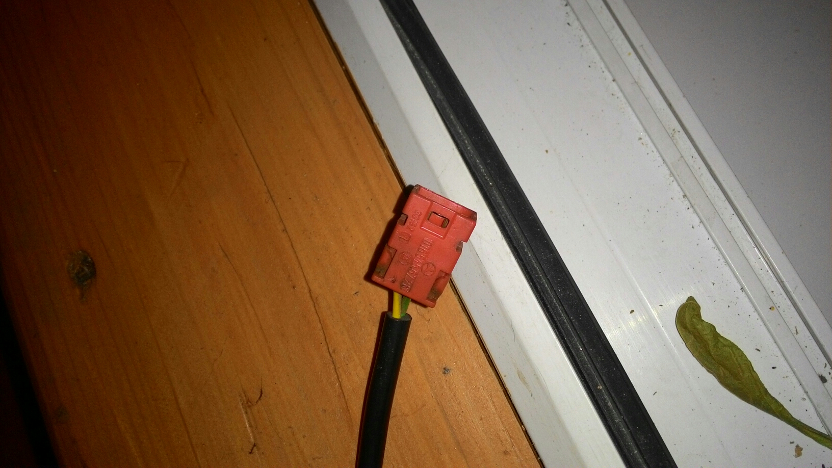

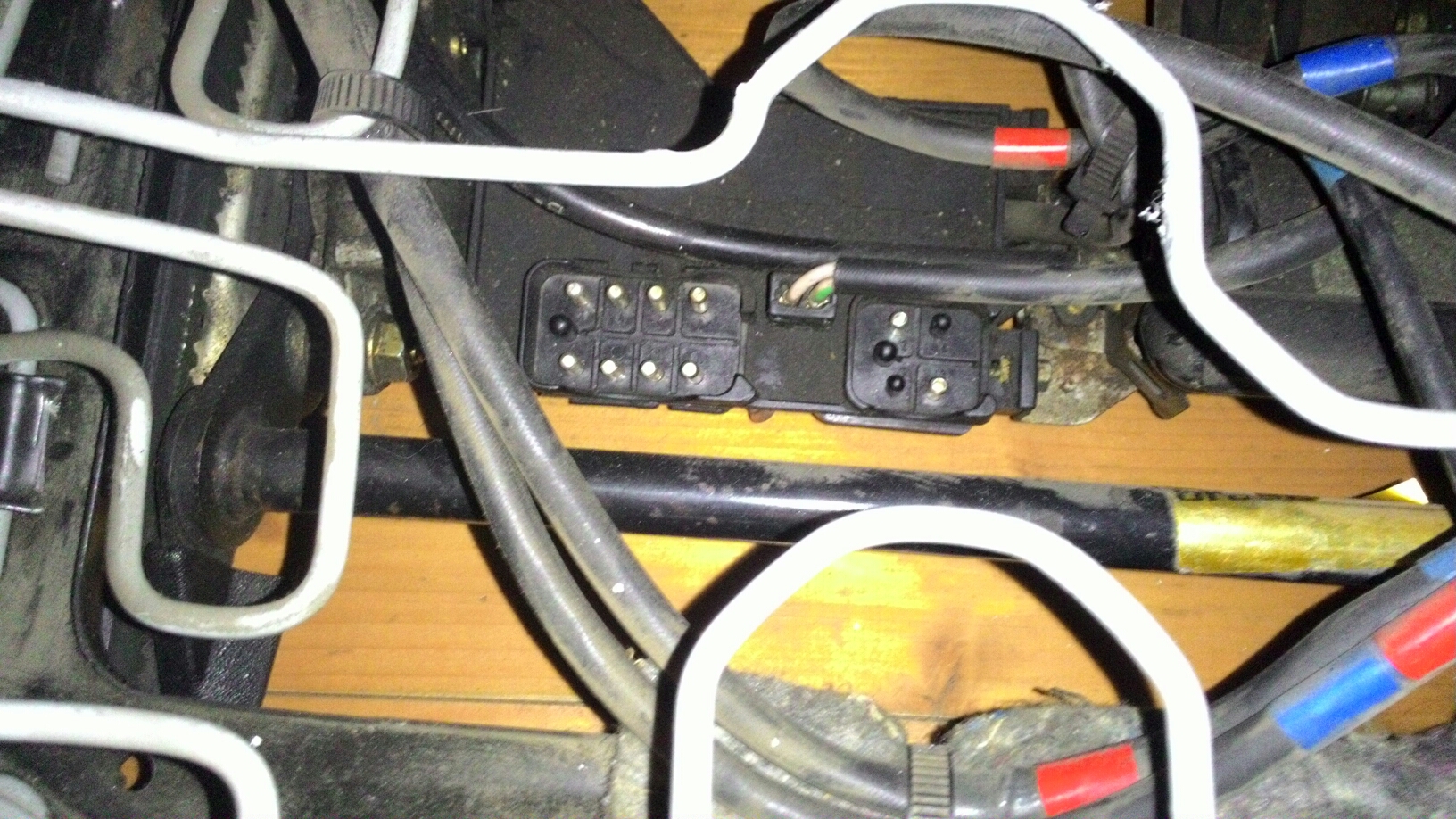

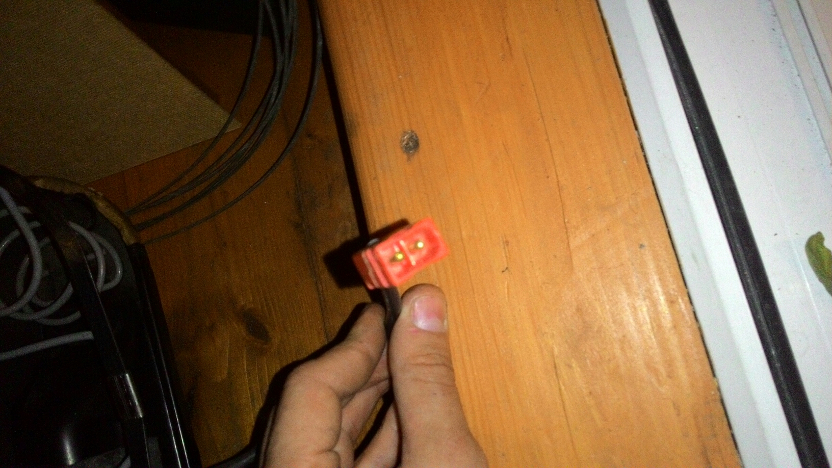

Отправлено 02 September 2015 - 22:30

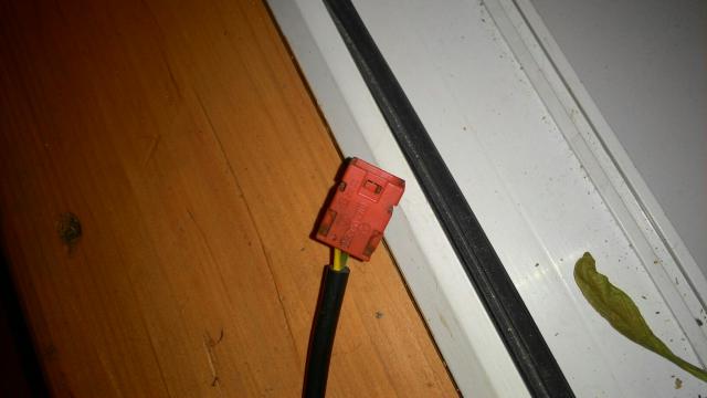

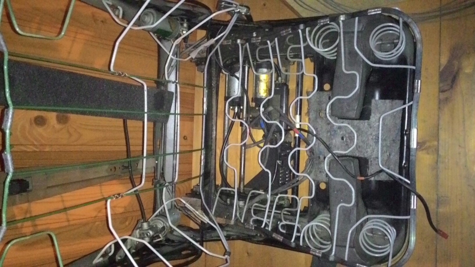

Если пошла такая пьянка, то подскажите мне следующее: есть электро каркас от 4.2
с колодкой под провод ведущий к джостику управления эл. седлом
но есть непонятная проводулька с красным клемником... вопрос для чего она? подогрев или подкачка или что-то еще?)))
Это разъем от провода к замку ремня безопасности.
