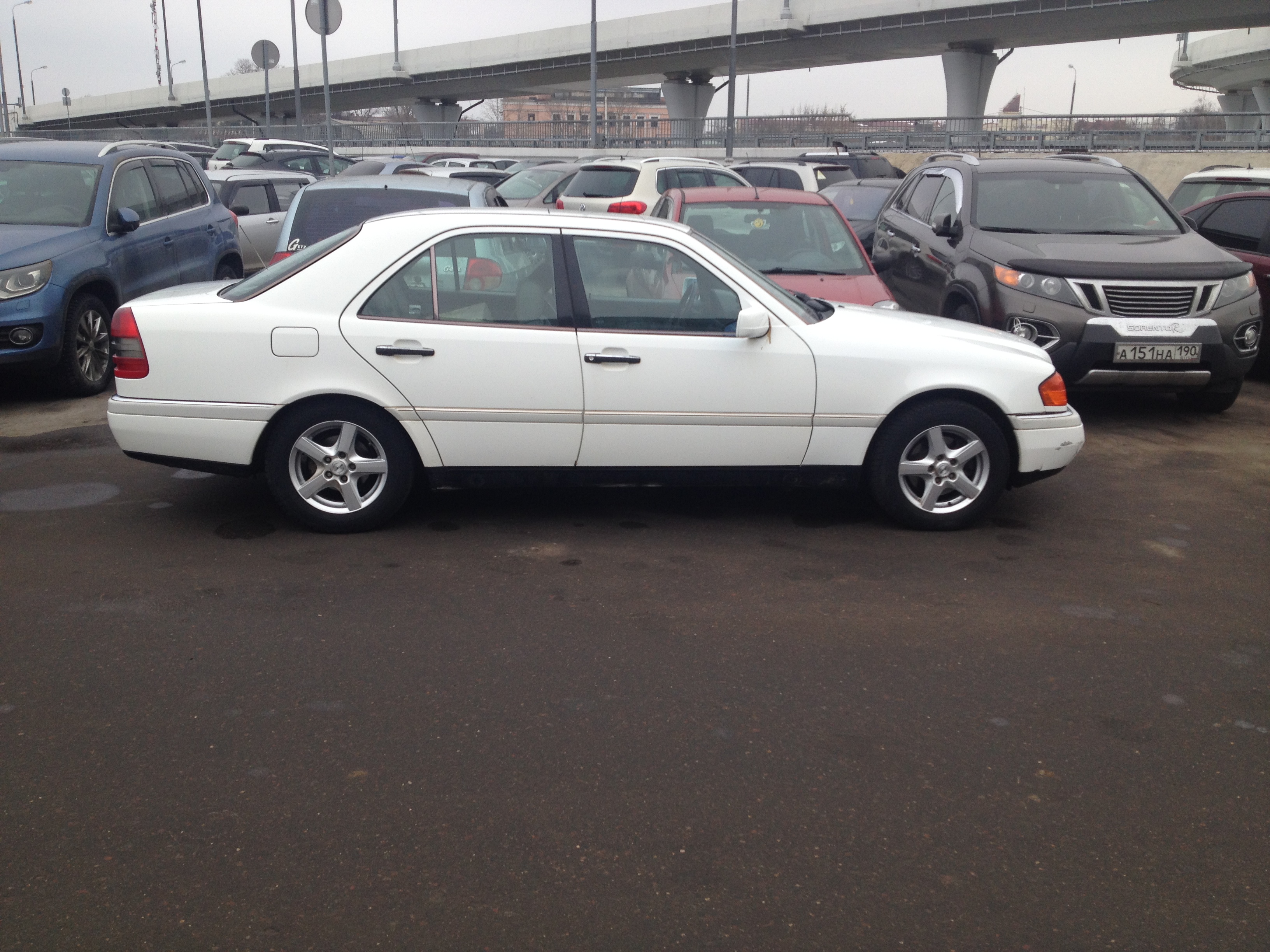

Фото своего прикладываю, кстати решил продать

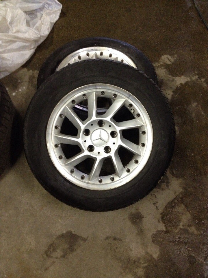

Извините, система не дает создать тему в барахолке, тупость, нужно 50 сообщений написать для этого.
Продам диски Lorinser с резиной Pirelli 195x65x15
Комплект с резиной 24.000
