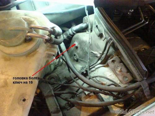

Ничего сложного в этой процедуре нет, замена одного рычага займёт примерно час с перекурами. Вам понадобиться рожковый ключ на 16,17,10, головка на 16,10,7, крестовая отвёртка, съемник для шаровых, или место съемника молоток и инструмент для снятия колеса. Вроде всё.
Приступим, сначала занимаемся подкапотным пространствам, разбираем сторону водителя. Откручиваем бачёк омывателя, отодвигаем его в сторону, предварительно отсоединив с защёлок шланги подогрева омывайки и видим головку болта.

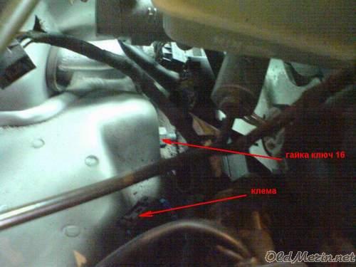

Под усилителем тормозов я просто отсоединил клеммы с проводкой чтоб не мешали доступу к гайке.

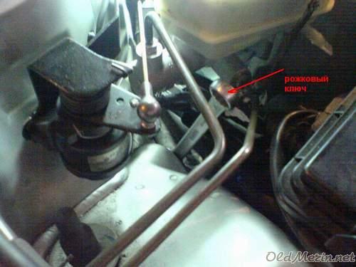

Накидываем рожковый ключ на гайку, хотя места и не очень много, но ключ встаёт без проблем.

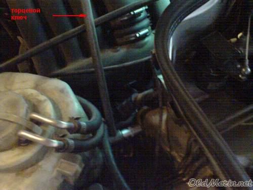

Со стороны бочка омыватиля берём головку на 16 с трещёткой и тупо откручиваем, всё гайка у нас в руках, но болт не вытаскиваем

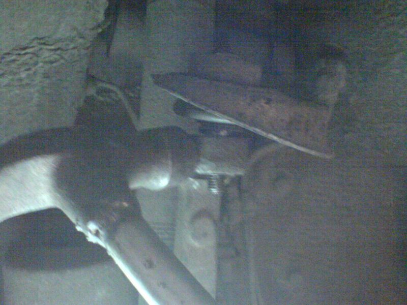

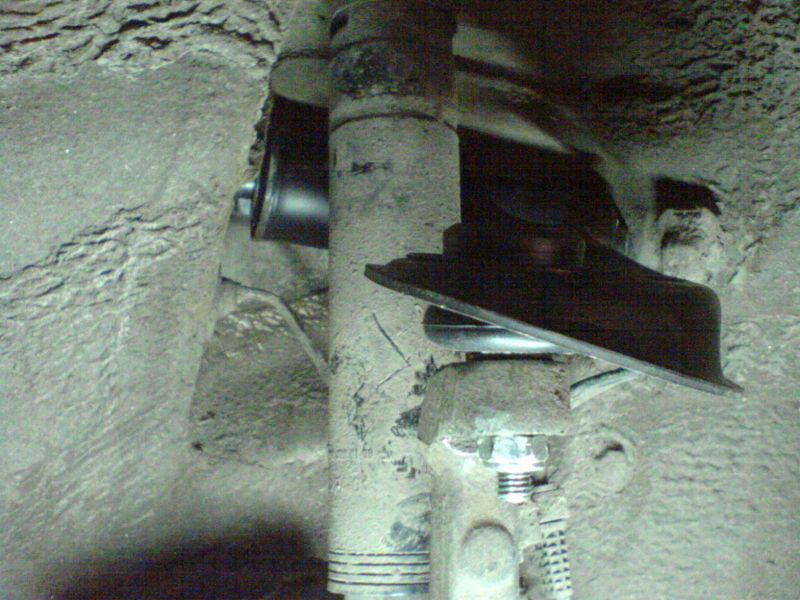

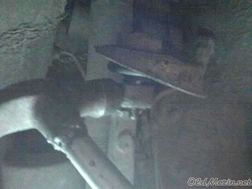

Теперь снимаем колесо и откручиваем гайку верхней шаровой. Выдавливаем шаровую с помощью съемника или при его отсутствии молотком оббиваем кольцо куда входит палец шаровой прилагая некоторое усилие и он выскакивает.
Вытаскиваем сверху болт и рычаг с шаровой у нас в руках.
Ставим новый рычаг, немного помучился, попадая болтом в выходное отверстие, всё затягиваем и ставим на место.

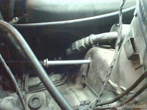

Всё ставим колесо и готова. Теперь другая сторона, снимаем крышку воздухана откручиваем расширительный бочёк и отодвигаем его в сторону и видим головку болта. С другой стороны я открутил крышку блока мозгов, нашёл два болта под 7 головку по дальним углам коробки и один болт сбоку, с наружи около клапанов печки. Открутил но выдернуть коробку не смог, смог её только чуть приподнять и подвинуть в сторону лобовухи подсунул трубу. Образовалось пространство через которое удобно рожковым ключом держать гайку.
Дальше крутим, вертим, снимаем и ставим всё то же, что и на другой стороне.

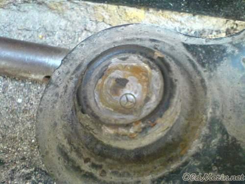

А вот такая шаровая стояла, интересно могла ли она пройти 250тк по их гладким буржуйским дорогам?
