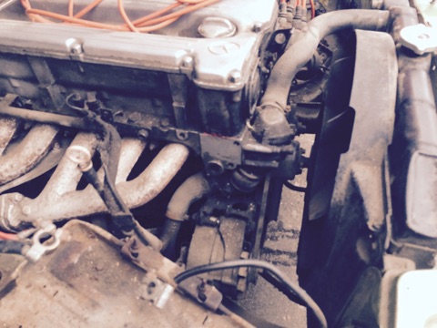

всем прривет, меня зовут Иван, город Иваново, 06/09/15 купил w116 280 автомат, 1980 г.в. кузов вроде нормальный. в полу дырок почти нет, арки тоже крепенькие, комплектный. в первую очередь цель поставить на ход, мотор крутит но не схватывает (прежние владельцы говорят что проблема в топливной системе).FullSizeRender__1_.jpg
какой детали здесь не хватает?
если есть у кого нибудь каталог запчастей или мануал в электронном виде буду рад получить на почту x777ivan@mail.ru
#2 ОФФЛАЙН   Gazzel
Отправлено 07 September 2015 - 16:37
аккумулятора
http://handbook.w116.org/matrix6.htm
http://mercedes-benz...r...&subgrp=150
http://www.auto-part...p;client=dr2000
скан книги по ремонту есть в разделе библиотеки

спасибо за ссылки, я имел ввиду на двигателе подозрительно чистый квадрат и три дырки с резьбой, как будто что то там стояло.

#4 ОФФЛАЙН   Рыжий_Ап
Рыжий_Ап
  • Cообщений: 3459
  • Город:Москва/Мытищи
    w123 w203
Отправлено 07 September 2015 - 22:44
Там должен стоять кронштейн компрессора кондиционера, если я правильно понял. http://s115.photobuc...0236-1.jpg.html

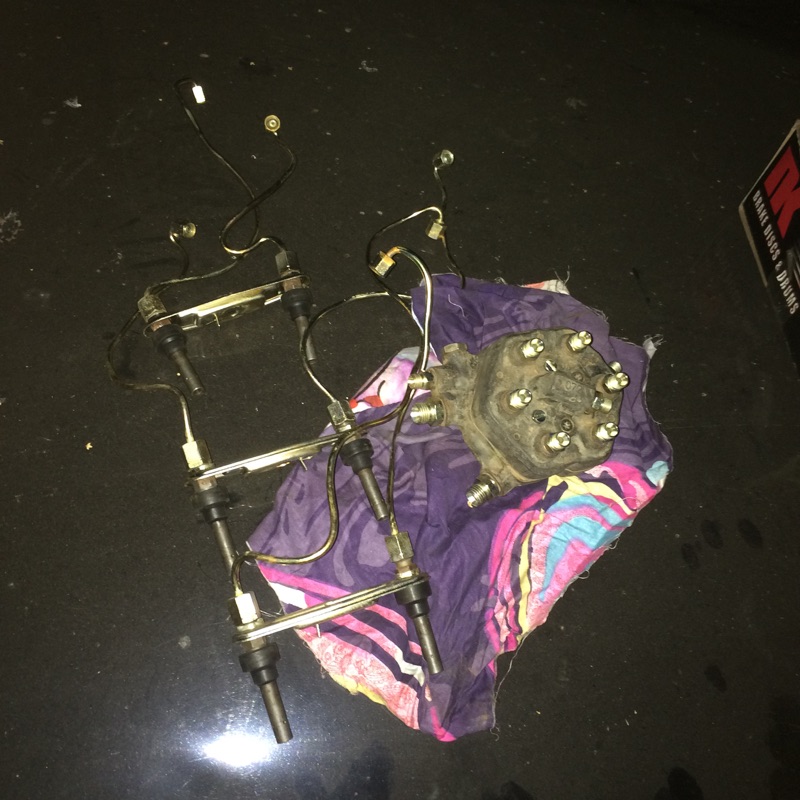

потихоньку делают впрыск
