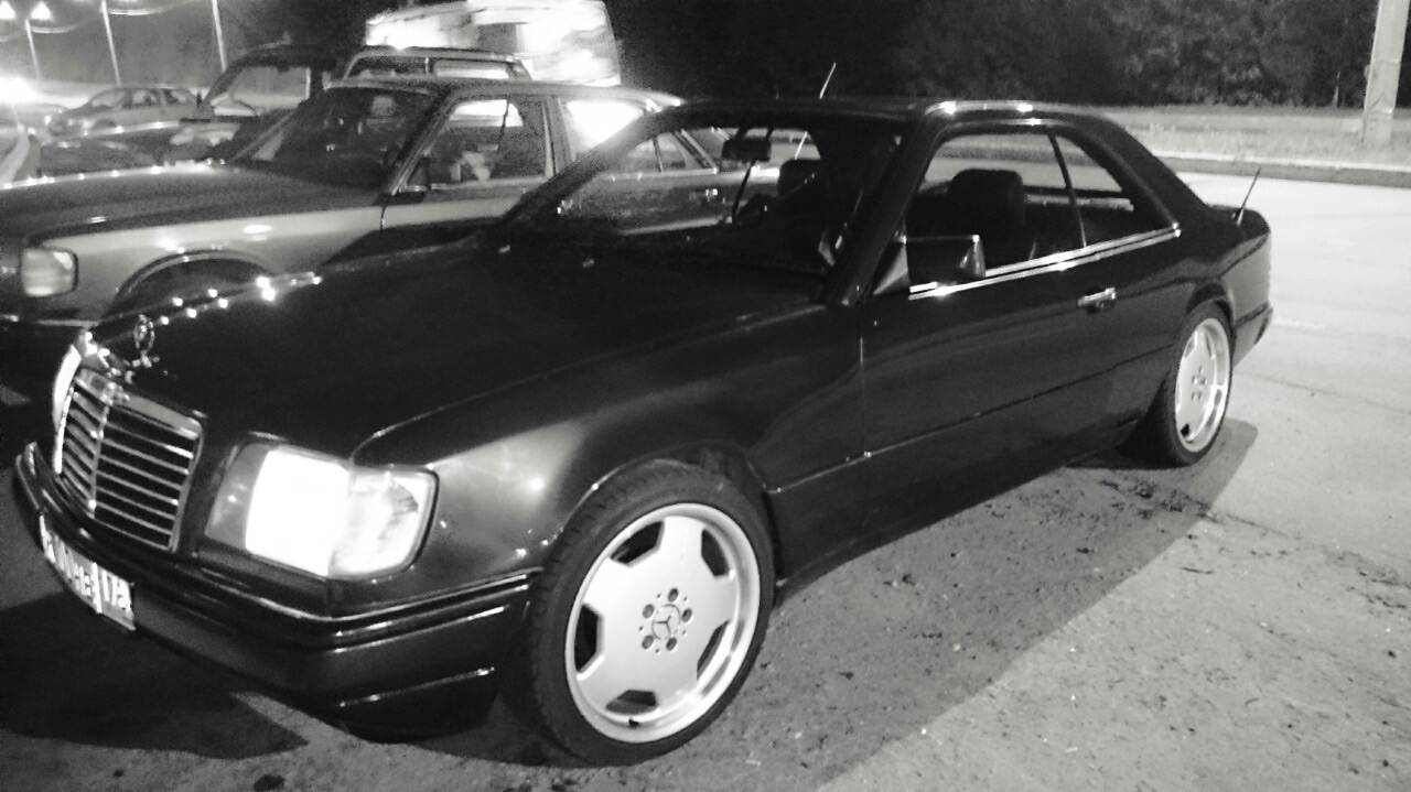

Салют всем! Ситуация следующая: авто w124 92 г. Достала педаль тормоза а именно срабатывание абс при остановке на малых скоростях, трещание педали на скорости 5 и менее км/ч. Купил авто уже с этой проблемой. Поменял участок тормозной магистрали что за тройником, все шланги, сделал ревизию всех супортов соответсвенно поменял тормозную жидкость. Проблема не ушла, прозвонил сопротивление изоляции датчиков(с разъёмов)- передние 1.03 кОм и 1.02кОм, задний датчик что в редукторе показал чуть меньше кило ома - 986 Ом по-моему. Датчики вынимал и из поворотных кулаков и редуктора, на передних было приличное количество намогниченой ржавчины, задний чист. Всё отмыл, почистил передние гребенки отверткой(с виду гребенка целая заломоных или сгнивших нет). Снял крышку на блоке ABS увидел 2 релюхи и колодку с косой, всё отстыковал - подстыковал. Зачистил кузов и место на корпусе блока АБС установил новую медную косичку. Эти махинации ни дали никаких изменений в этой трещащей педали при остановке.
При повороте ключа зажигания загораются все лампы включая и табло неисправности ABS, завожу мотор все гаснет, передвигаюсь по городу лампа не загорается. Не давние тесты показали следующее: при скорости около 150 км/ч выскакивает табло абс, и гаснет уже только когда заглушишь мотор. Резина сейчас установленна перед R18 225/40 зад R18 265/35. Но педаль тормоза отдающая в ногу точно так же проявляла себя и на 15ых штатных дисках и одноразмерной резине. Подскажите куда смотреть еще? Что менять? Датчики? Блок? Как за диагностировать сам блок? Заранее спасибо за ответы, здесь темы про абсы почитал особой внятности не нашел..
