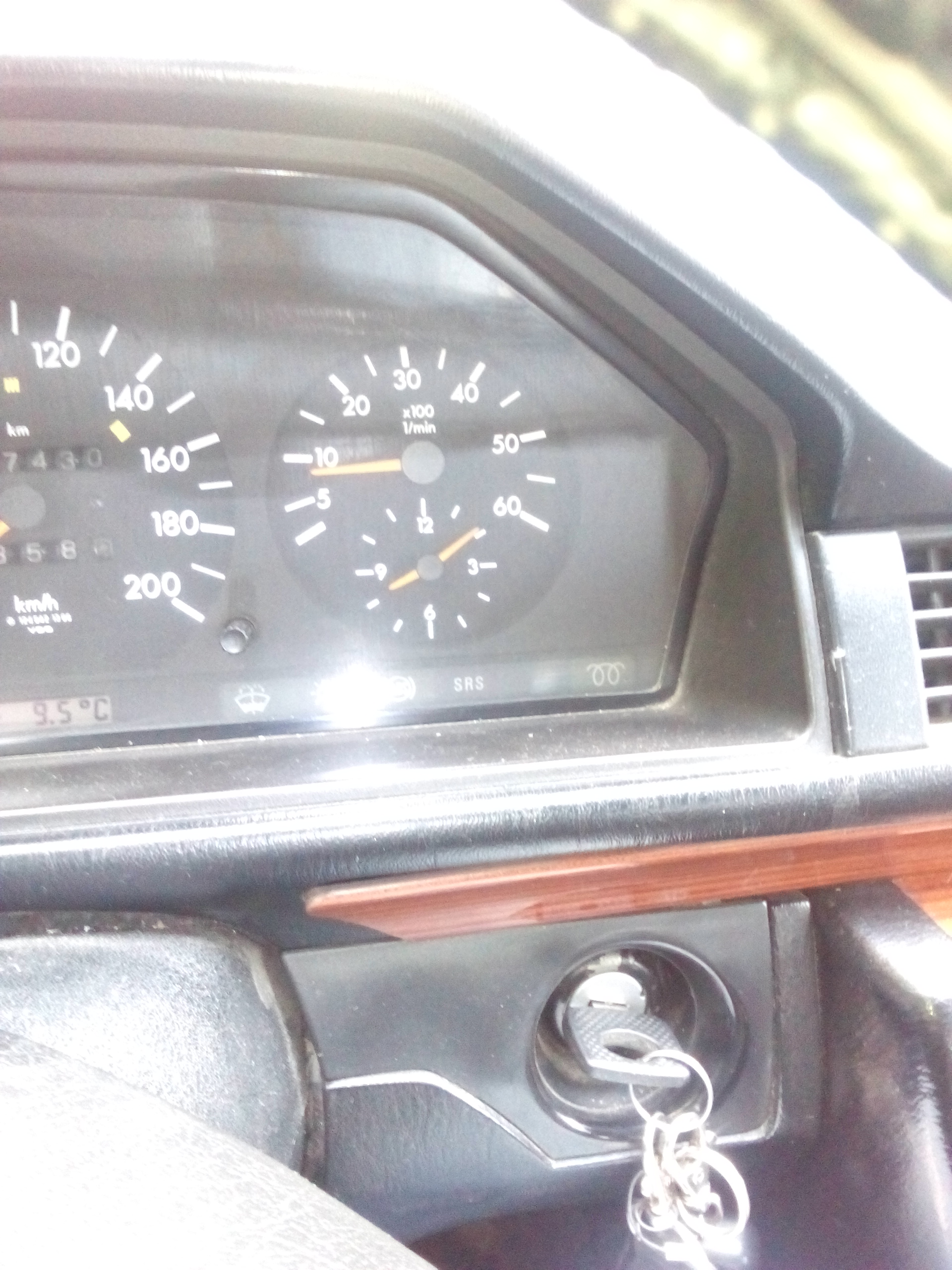

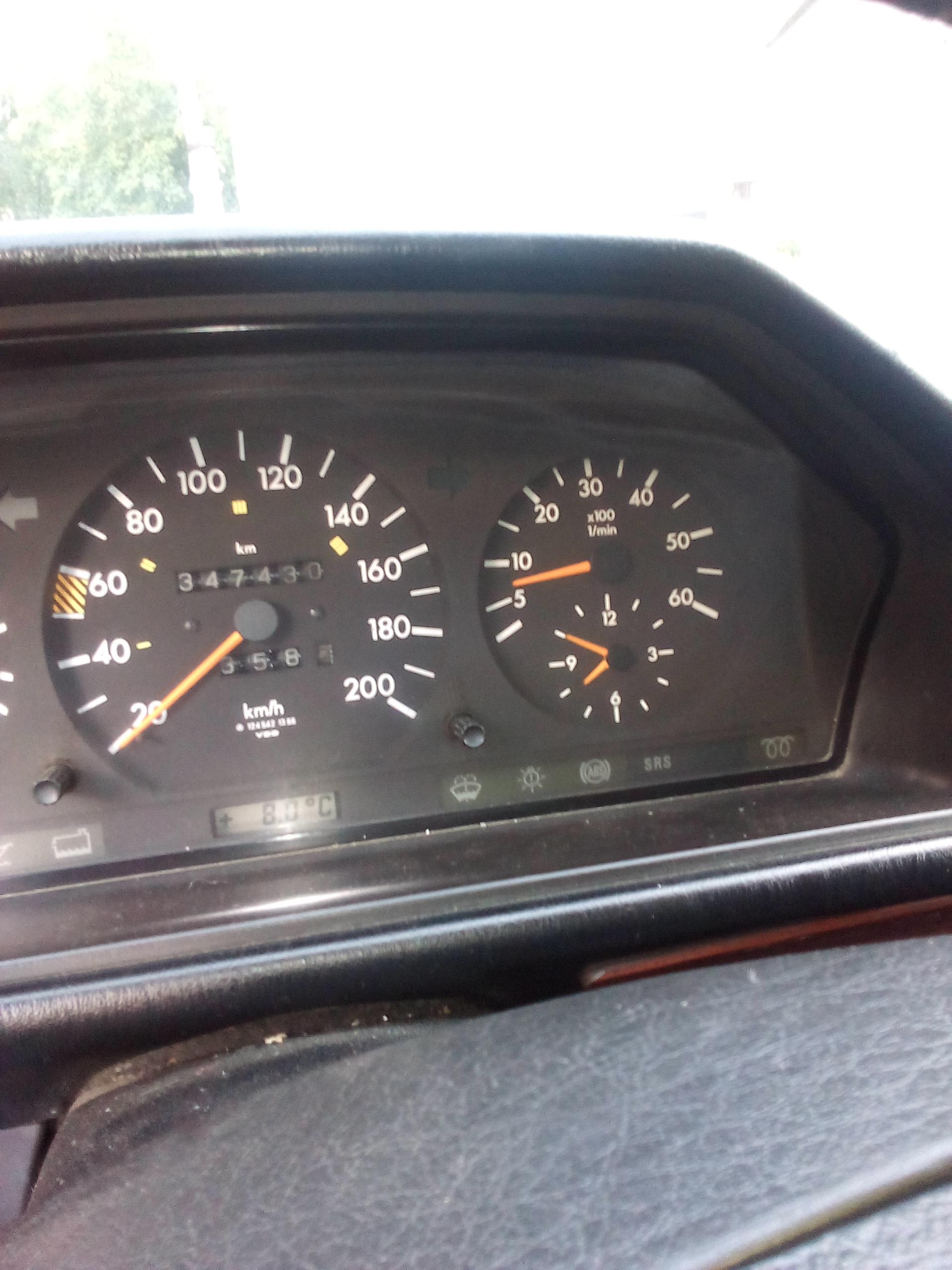

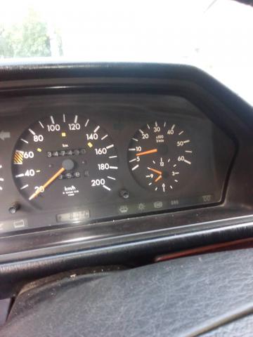

Всем привет! Возможно ошибаюсь, но последнее время на слух кажется что машина высоковато работает на холостых. Что самое интересное на холодную обороты вроде как в норме, а как прогреется машина, поднимаются, но не на много.
Если да, то подскажите как уменьшить холостые и возможно ли это сделать самому.
А может что и оправить надо с точки зрения управления.
Вот фото: холодного и горячего мотора.

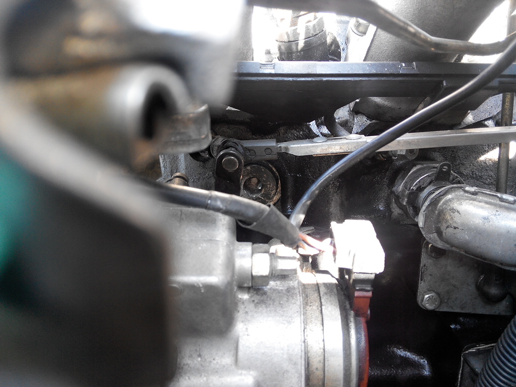

нужно знать какая система регулировки: вакумная или електрическая ,сзади ТНВД стоит разьем с двумя проводками если есть на фото видно рядом гайку на 13 и винт регулировочный вот этим и настраивается

У меня такие же обороты холодного и горячего мотора. Мотор - 602.912

при исправном и правильно настроеном ЕРЛ обороты одни и те же хоть холодный хоть горячий 750
