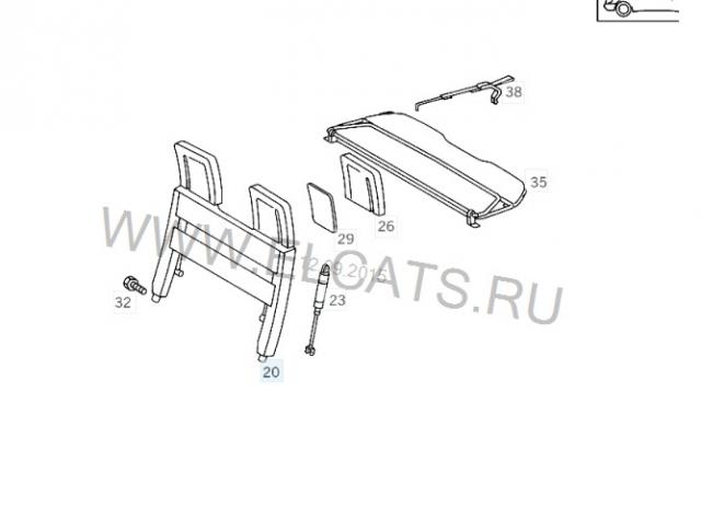

разве на кабрике этоне одно и тоже квадратные плоские обшитые кожей.???

Все, понял о чем речь. Строго говоря, это не столько подголовники, сколько дуга безопасности, т.к. если при резком маневре такие "подголовники" отработают по голове, последствия будут печальными. Но не суть.
Никаких пиропатронов там нет, а есть:
- соленоиды - для экстренного срабатывания дуги (спускаются пружины, которые выстреливают дугу вверх),
- гидравлические цилиндры и гидроприводы - для принудительного подъема дуги вверх (дуга медленно выезжает при нажатии кнопки).
Это если в двух словах. Завтра вечером смогу скинуть схемы, если надо.
