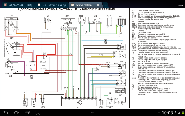

Мужики вопрос. По схемам не очень шарю потому спрошу. В процессе переборки проводки забыл пометить и теперь не помню какого цвета провод и к какому разьёму концевика тяги газа подключать. Один коричневый , второй серо-черный. Напишите просто - такой то верх, такой то низ. Спасибо.))

Если речь о концевике на кронштейне там где трос газа то без разницы , вот он в низу S27/2Screenshot_2015_05_13_10_08_07.png

Да.Он. То есть пофиг как? И так и сяк?))))

И ещё вопрос. На этой схеме клапан РХХ как подписан? Не разобрался :oops:

Y6 ?

И спасибо огромное.

Да Y6,удачи!

Перебрал разьем. Все прочистил и сделал новые контакты. Все работает. Спасибо.
