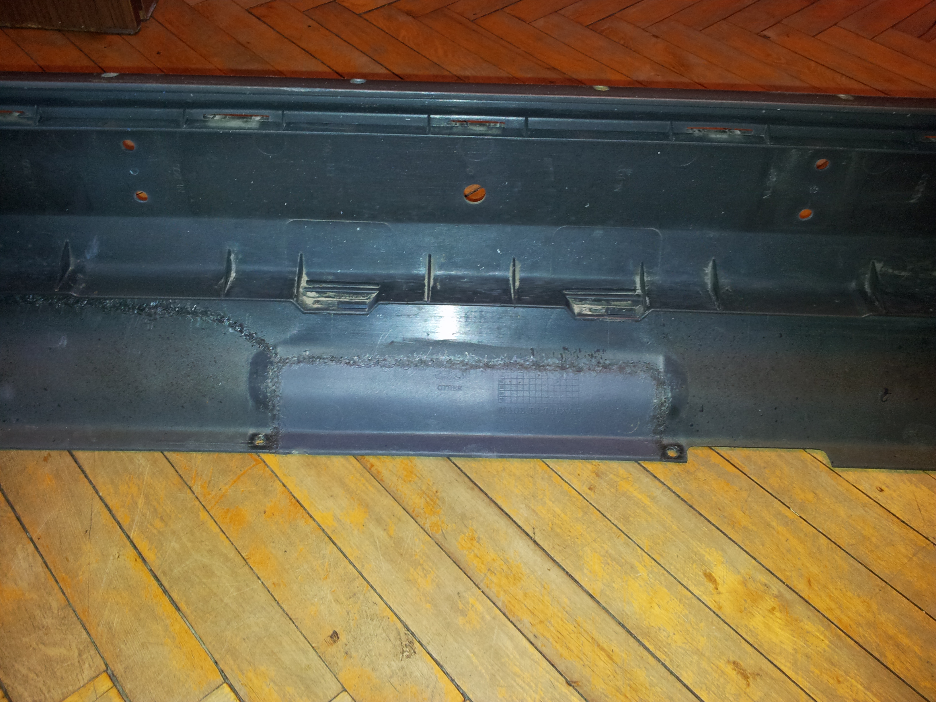

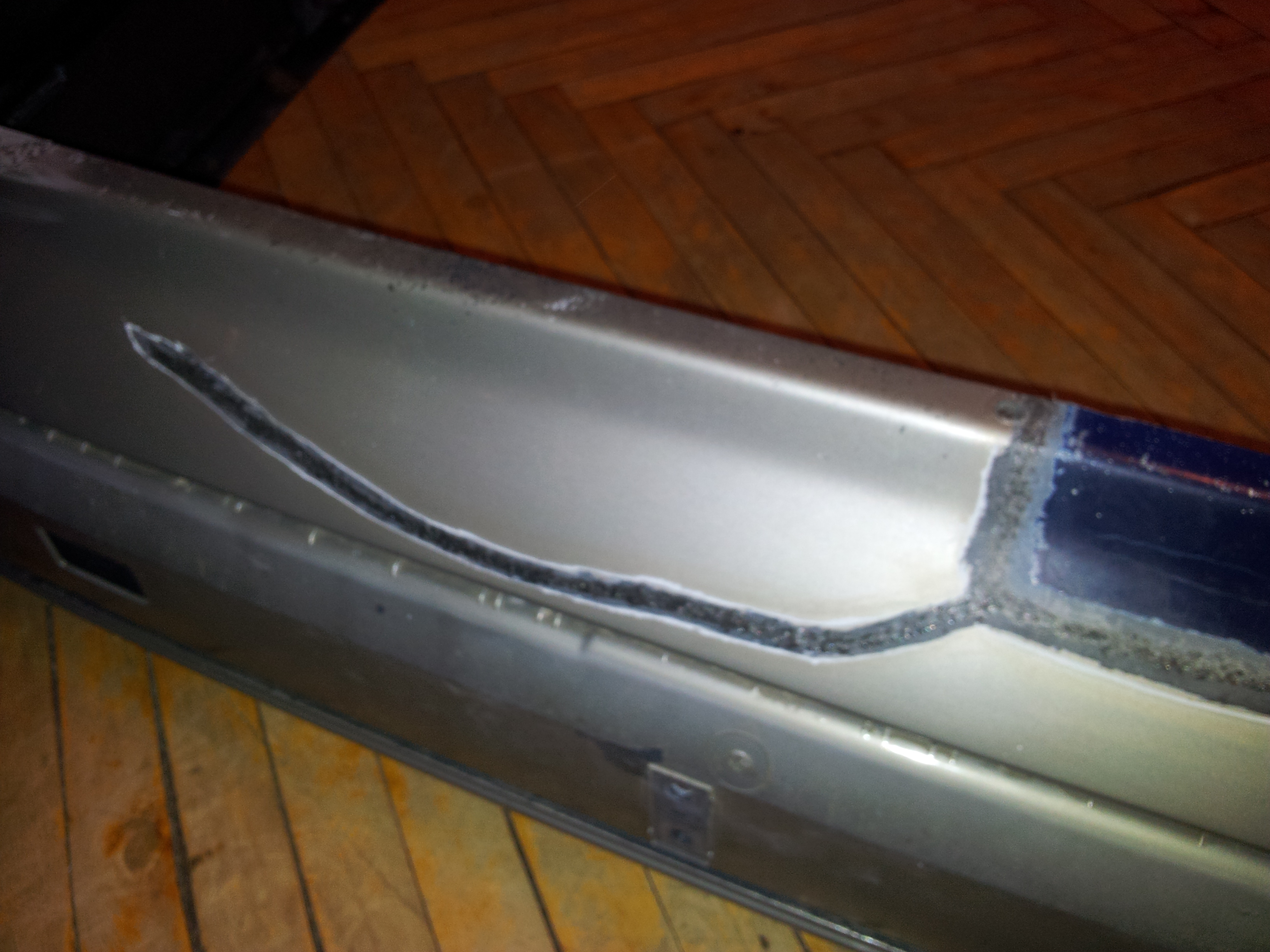

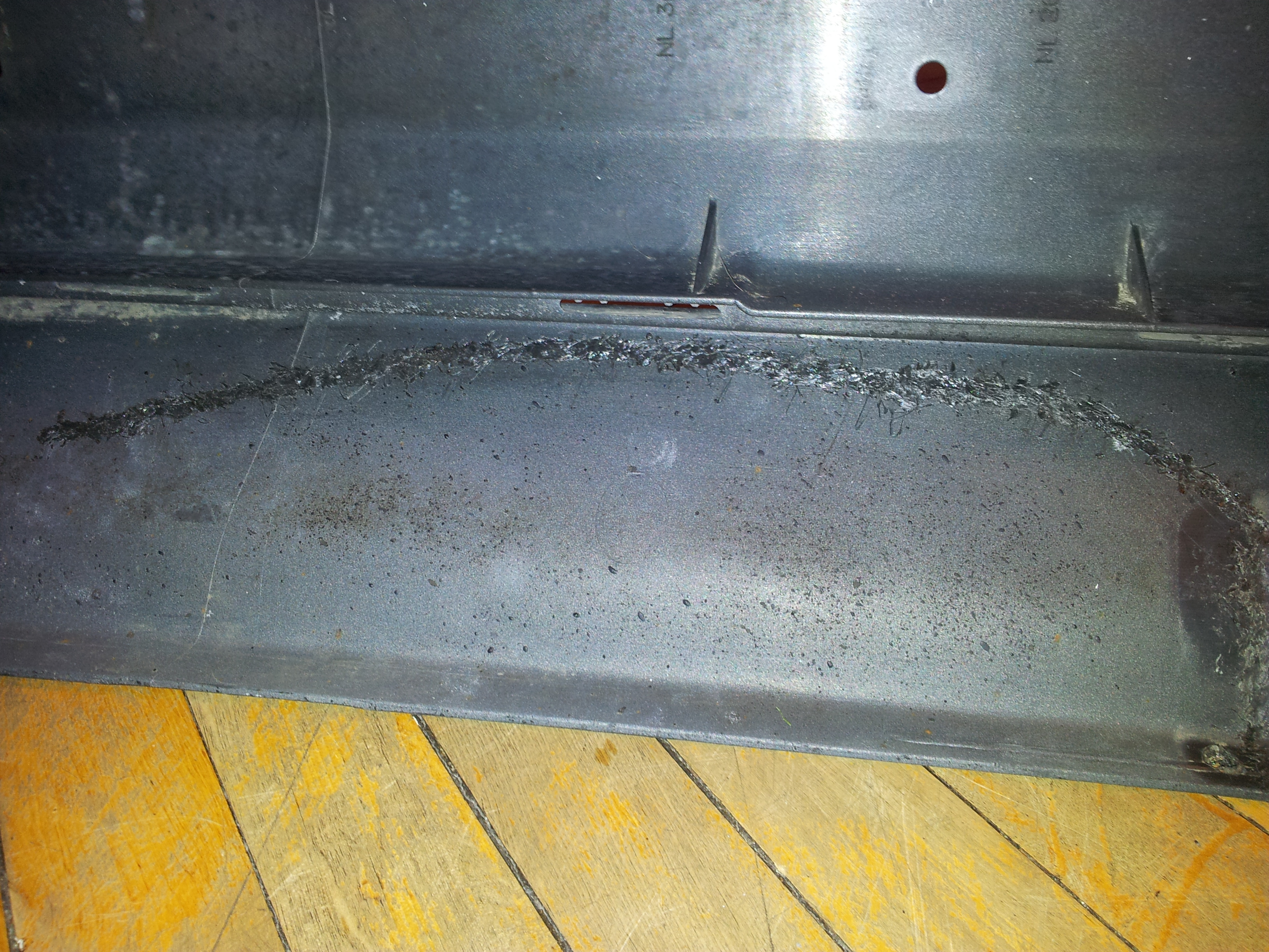

У меня оригинальный бампер очень даже неплохо запаялся паяльником по трещине
Ну и рабочая буханочка!

И еще щас в строительных магазинах продают специальные термо пистолеты там суть что пластиковый стержень плавиться на кончике и ты им как сваркой паяешь
