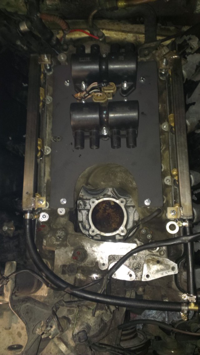

    w126
Отправлено 13 September 2015 - 18:41
фото
Mercedes W126 420 se 420 85.

Отправлено 13 September 2015 - 20:48
еще

Отправлено 15 January 2016 - 07:40
Интересно, здорово, что всё получилось! Судя по фото реализация очень похожа на мою. Ну и коменты к фоткам было бы шикарно. Не понял как реализован рхх?

Отправлено 24 January 2016 - 11:10
Рхх здесь нет, функцию рхх выполняет электродроссель.

Отправлено 24 January 2016 - 11:18
А вот для развития хотелось знать давления топлива идущего на топливную рампу.Хилый топливный шланг одетый на тройник и зажатый зажимами не внушает никакого доверия,и если там давление в 5 атм,то сгорит эта конструкция к чёртовой бабушке,вырвет патрубки.
Так вроде на всех электронных инжекторах давление в рампе где-то 2.4 рабочее, до 3.0 в режиме ускорения (при отсутсвии вакуума, регулируется Регулятором давления топлива (РГТ) на рампе),
Так что давление 5-6 атмосфер на К и КЕ уже в прошлом...

Отправлено 24 January 2016 - 14:24
Совершенно верно. Все современные форсунки работают в диапазоне от 2.0 до 3.0, у меня стоит ртд от ваза на 3 бар.

Отправлено 24 January 2016 - 14:26
Продувку католизатора оставил или убрал? Вентиляция картера? Потфото кажется, что продувку убрал, а ветиляци в отвестие продувки поставил? Фильтр сильнее засерать будет?

  • Город:Харьков
    w126
Отправлено 02 February 2016 - 16:15
Да все верно, электронный дроссель от БМВ и педаль оттудава же, будет еще переделываться под мерсо педаль, так как мне не нравиться так как это сча реализованно
Справшивайте что не ясно, поясню
Давление около 10-ки, стандарт для КЕ, насосы родные стоят, ниче не вырывает, все нормально работает. там стоит датчик сброса давления, настроен на 3 кажеться, проблема есть что соединение форсунок с рампой дает течь, закумарило уже просто, надо починить но никак времени нет.
