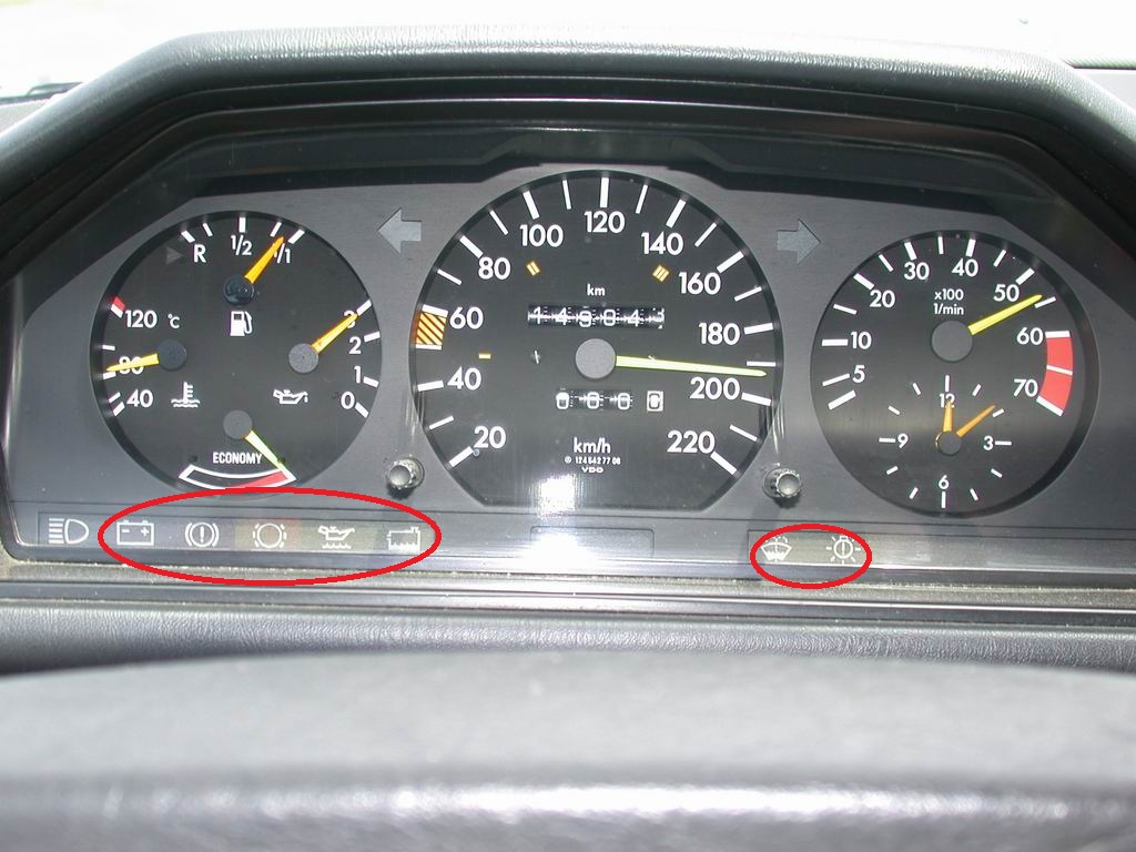

Всем прэт! Мужики есть вопрос. Вдруг стали после запуска оставаться гореть значки на приборке. Зарядку проверил на АКБ-есть. Датчики вродь все подключены.....Что не так? Перебирали проводку.

Какие значки?
Контрольные лампы. Масло,АКБ...короче вся гирлянда)))
горят тускло?
Нет. Как обычно.

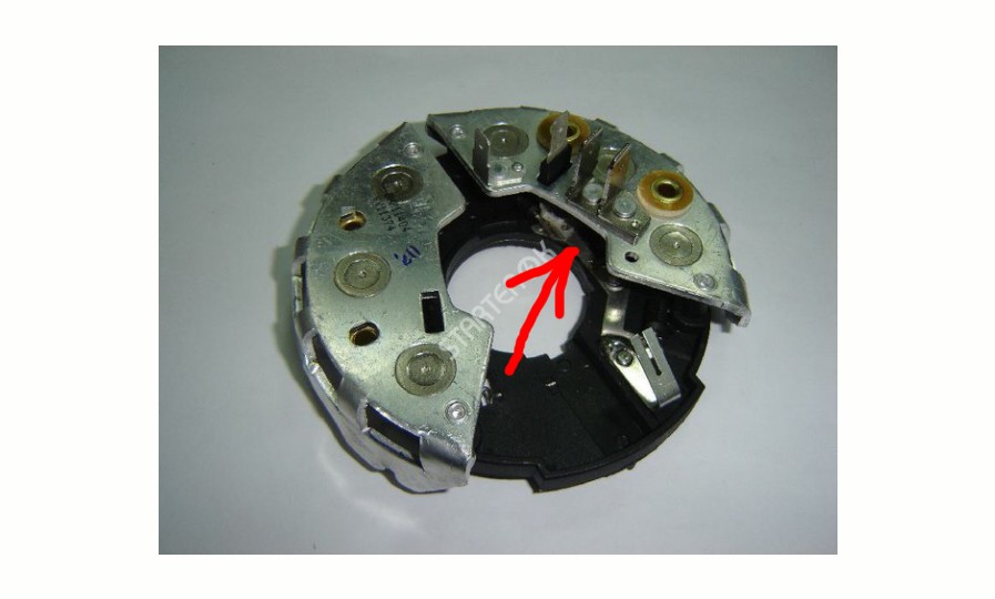

У меня горели тускло... Хотя заряд шел около 14 вольт... Заменил генератор, все пришло в норму.
Было то же самое, отремонтировал свой. Сгорел дополнительный диод в генераторе, который для лампочки.
А где он там?
Мерседес w124 дв. 102.963 КЕ
#13 ОФФЛАЙН   Mixa743
Mixa743
  • Cообщений: 52
    W124, 200/250D, 1991
Отправлено 30 September 2015 - 20:33
А где он там?
Под пластиной, в которую впрессованы основные диоды есть еще 3 небольших в пластиковых корпусах. Их нужно отпаять и прозвонить лампочкой. У меня один был пробит. Горели лампочки в пол накала на приборке, при этом зарядка была нормальная.
