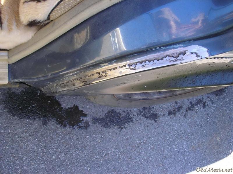

Ребята, подскажите чтонить как подобраться к этому месту изнутри и как и чем обработать шов?!

Боковины пластиковые в багажнике сними, слева вдоль крыла щель вглыбь :D пошла.
Или сними колесо, очисти арку , там заглушки резиновые, по смыслу увидишь.
Обрабатывать для начала преобразователем ржавчины, или грунтом по ржавчине, видимо.

хороший вариант... паяльник 100 ват + олово.. При реставрационных работах всегда лудят сварочные швы.

Danone - туда пояльником совершенно подлезть невозможно =(((

снаружи. внутри консервантом полостным всё проливать.
