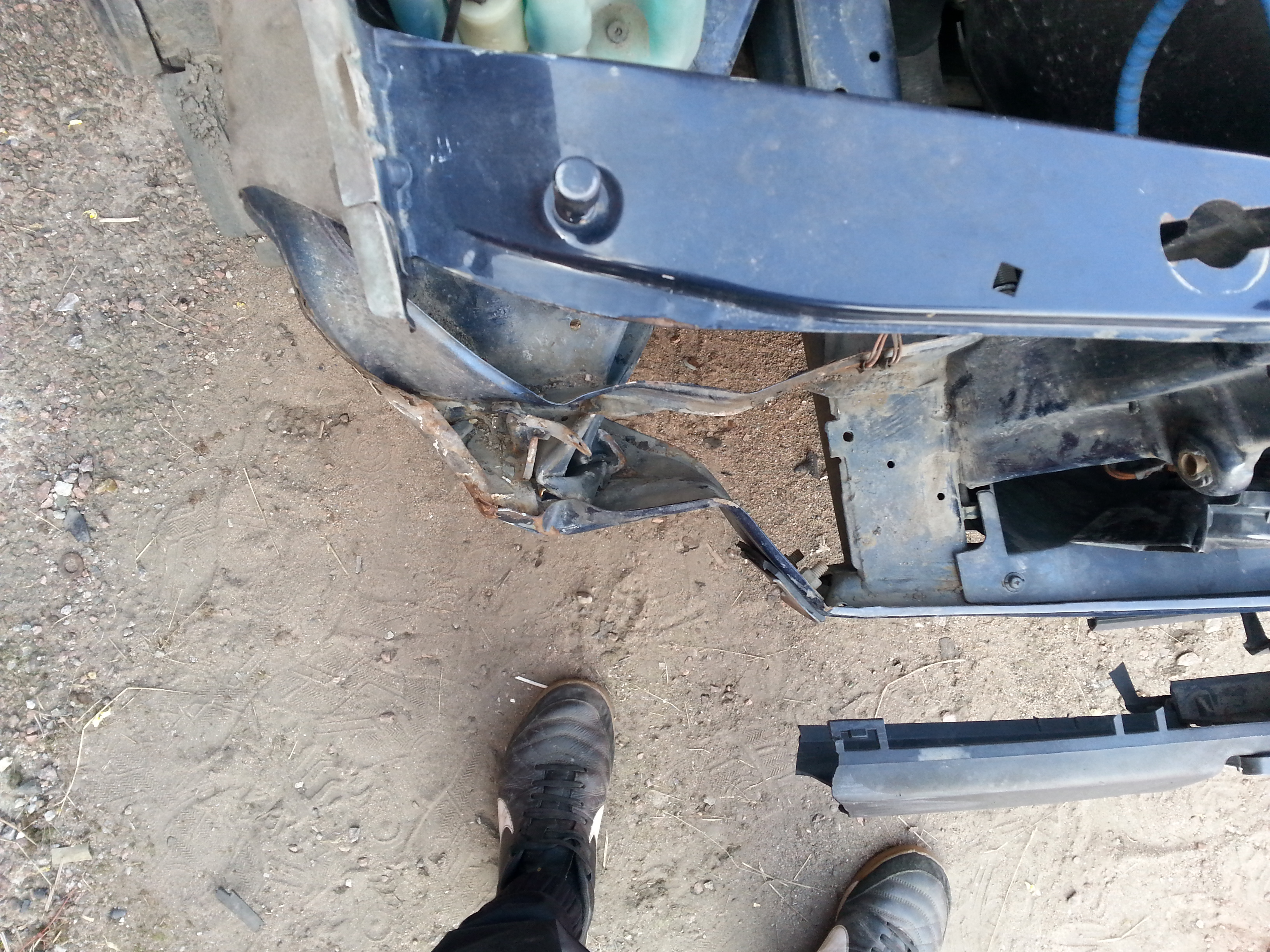

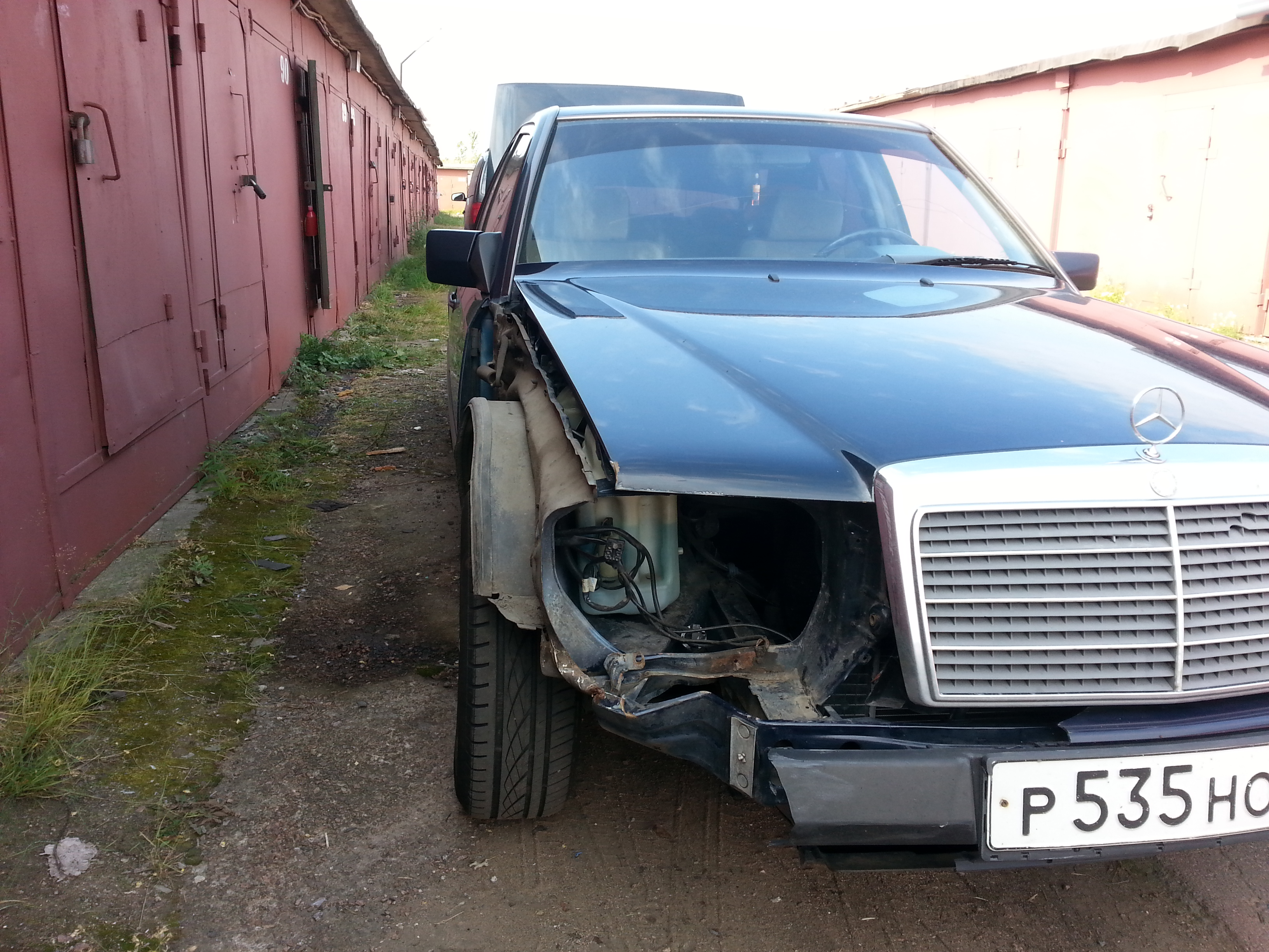

Ребят,всем привет!
Вот накрнец то время появилось заняться машиной после дтп.
Прошу помощи!Нужна схема телевизора с контрольными размерами,ну и по материалам чем именно обработать и покрасить.
Начать думаю отсверлить точки в углу и выстучать вытянуть максимально на место а потом сваркой приварить?Что скажите как лучше?
Ну и рабочая буханочка!

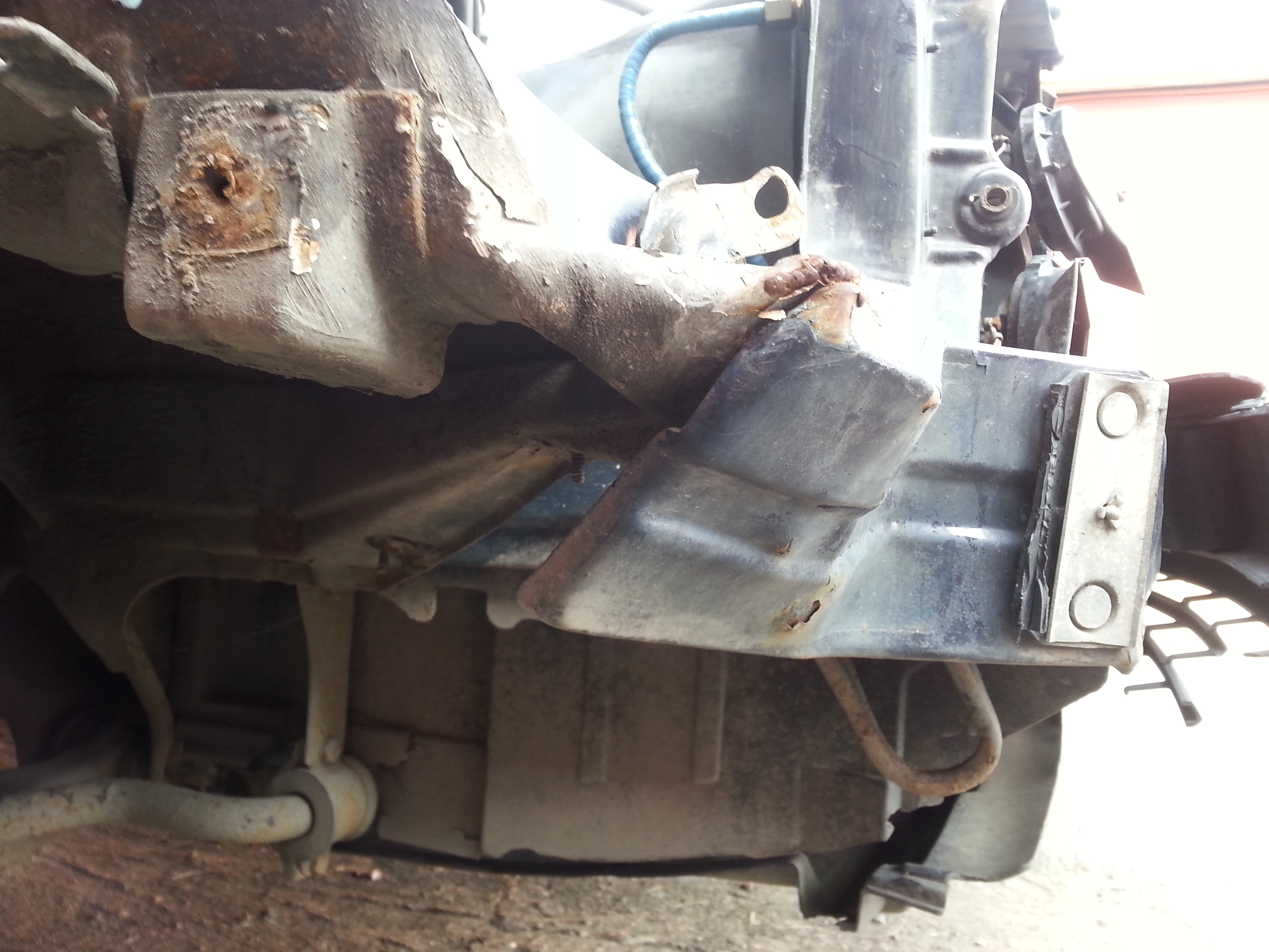

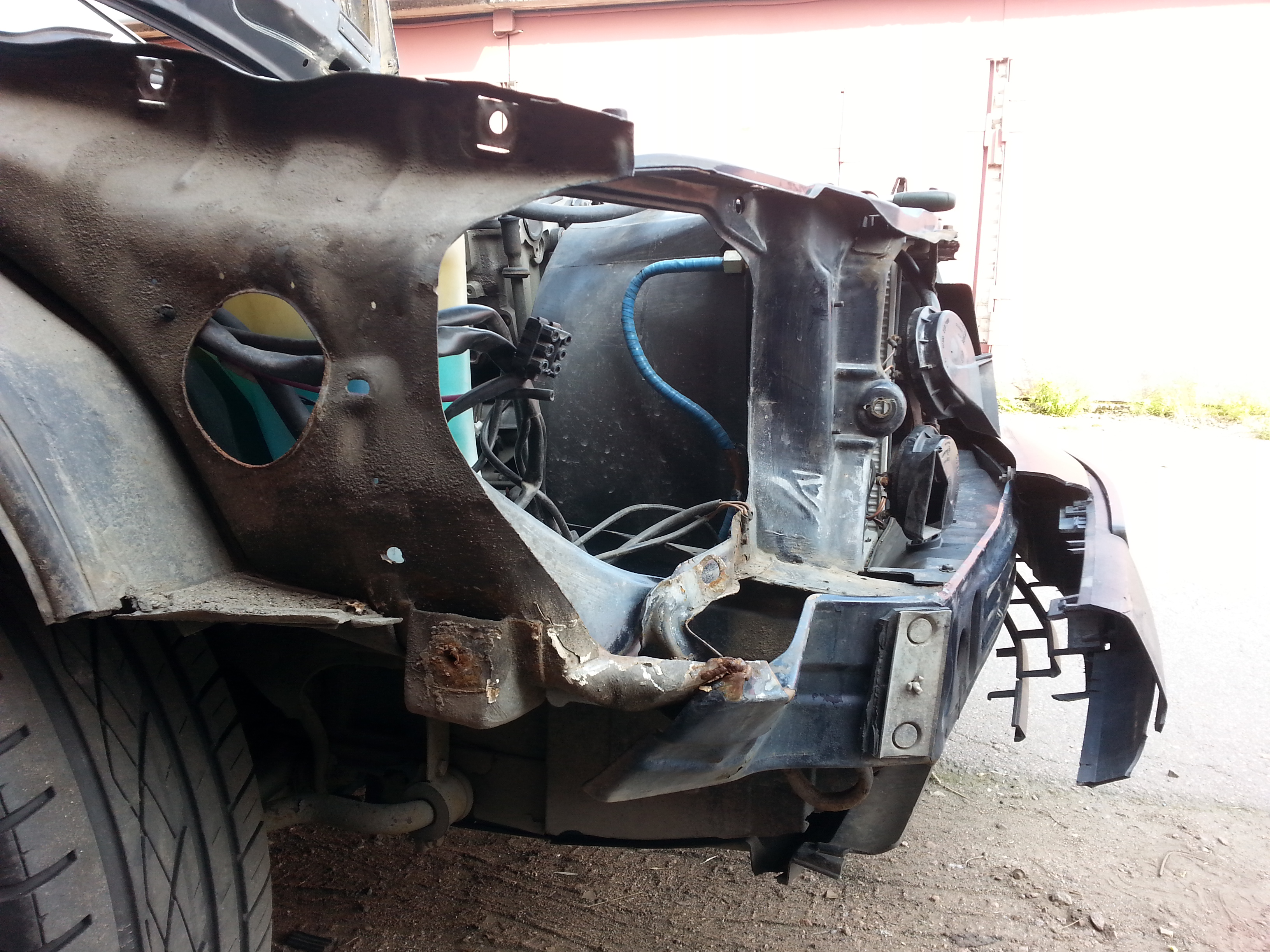

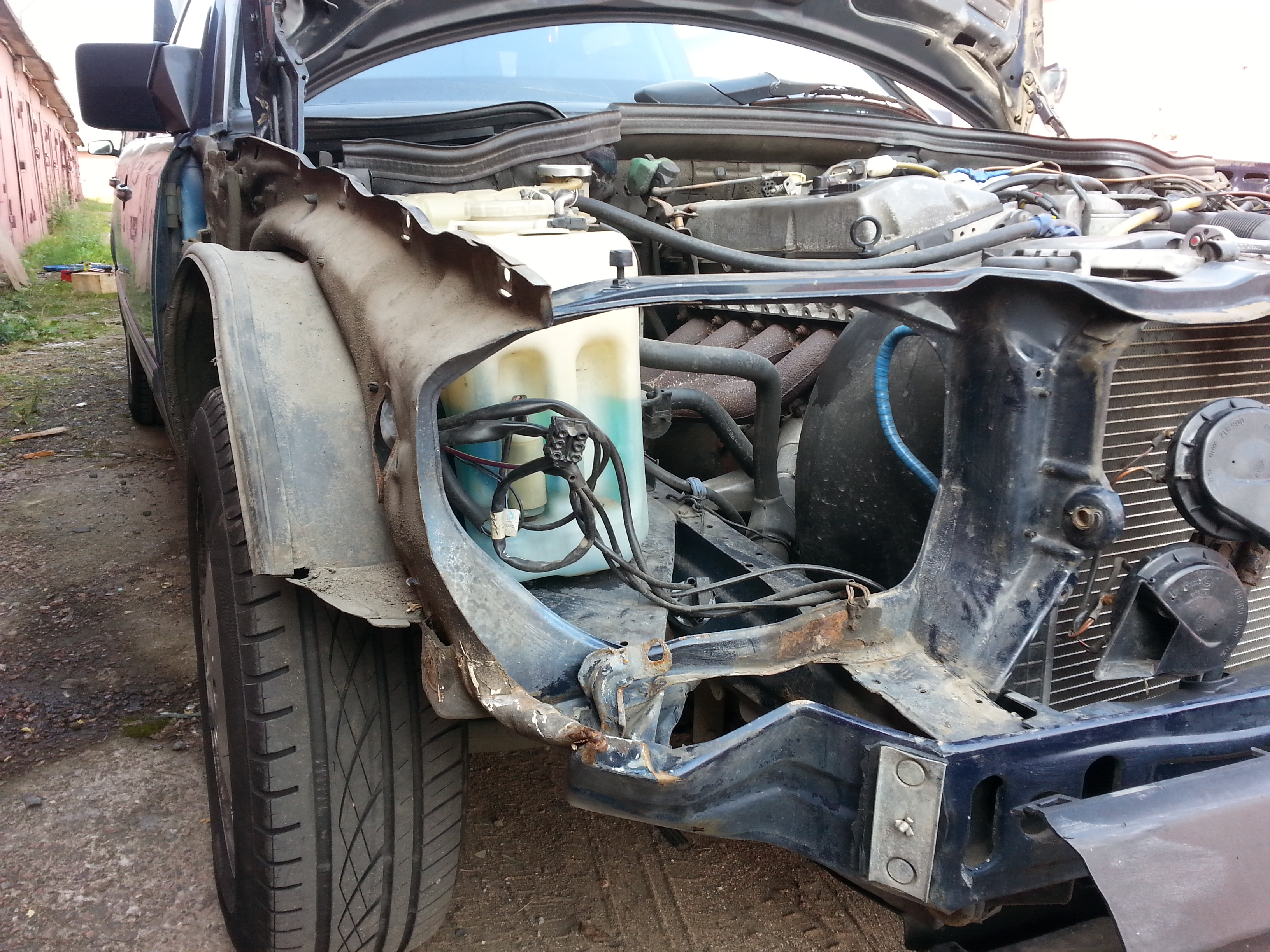

Еще
#3 ОФФЛАЙН   Аркадий 2011
Отправлено 18 September 2015 - 14:44
Сережа, вынимай вторую фару и меряй все по телеку под ней. :smoke:
И все у тебя получится. ПС, если че у меня есть телек, не айс,но ровный. усилитель можно взять с него.Не дороха. Приезжай в Каннельярви и забирай.

Аркадий спасибо,но у меня железо то хорошее да и там главное вот снизу узел развязать!

Да вот жду еще когда опытные кузовщики подтянуться и чего скажут может и проще будет угол отрезать а новый приварить

Отправлено 18 September 2015 - 16:13
можно конечно поискать. но не нужны там размеры, совсем . прсото вытянуть и выстучать, оно на свое место встанет. я сложившийся брызговик в глубь без всяких размеров вятгивал, просто распрямилось и все, потом крыло и капот чуть подрегулировал. и без всякой сварки, хотя у меня брызговик оторвался от лонжерона сантиметров на 5
