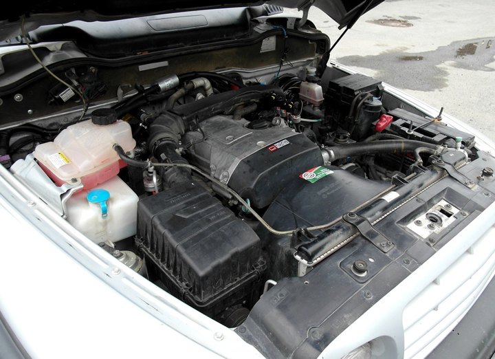

Здравствуйте, у тестя ТАГАЗ тагер с двигателем от мерса 2.3 бензиновый. Хочет заменить на дизель, а бензиновый ему ненужен. Можно сказать халява для меня. Можно ли его воткнуть в мерс w201?

А двигатель 111?
Установить можно но, до хера чего надо будет менять!

можно... причем ессли он будет ставить дизель, то он и провадосы и мозги вытащит, а ты все это всборе себе воткнешь, единственное тебе надо уточнить по лапам двигателя возможно они отличаются... ну и корпус фильра воздушного не подайдет и некотороые шланги...

Дело конечно тестя, но дешевле будет продать его и купить дизельный, заводской тайгер.

еще не факт что поддон подойдет... ну на ссаньёнге другой по крайней мере.
